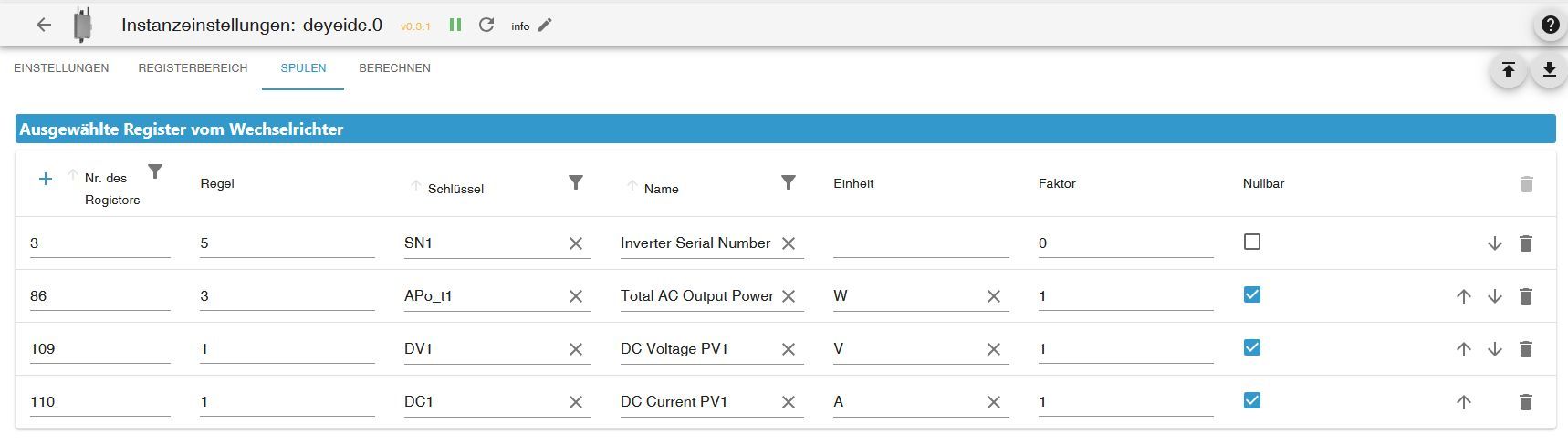

    @fuzzy1955
    Nicht, dass wir uns mißverstehen.
    Ich gebe die Daten manuell in den Adapter ein.
    Und da ist beim Faktor nur alles ÜBER 0 erlaubt.
    0.01 oder 0.1 kann man gar nicht eingeben.

      @Homoran
      So, dann wollen wir mal.
      Original
      Neuer DP
      Einstellungen im Tab
      Ganz linke Spalte kommt *10 an den Datenpunkt
      Schlüssel und Name musste ich abändern (dadurch entsteht der neue DP), weil bei einer Aktualisierung kurz 37,6 beim originalen DP angezeigt wurde und dann 376.
      Aufgrund dieser kurzen Änderung kann ich den DP nicht weiter verarbeiten.

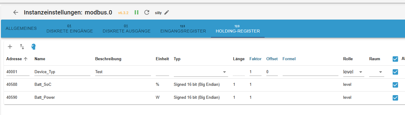

        @haselchen ist das noch der hiesige Adapter oder Modbus?
        • haselchenH Offline
          haselchenH Offline
          haselchen
          #1197
          Rainer, in welchem Thread sind wir?
          • haselchenH haselchen
            #1198
            @haselchen sagte in [Adapter] cloudfreie Auslesung von Deye-Invertern:
            eben! genau deswegen frag ich ja.
            Das geht hier leider drunter und drüber

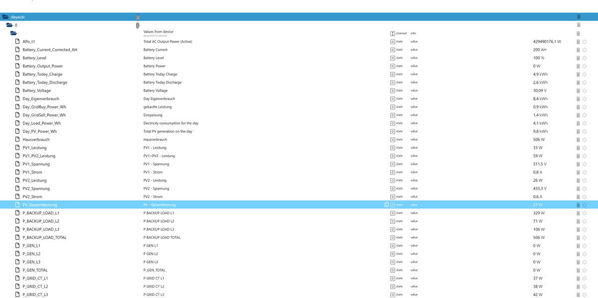

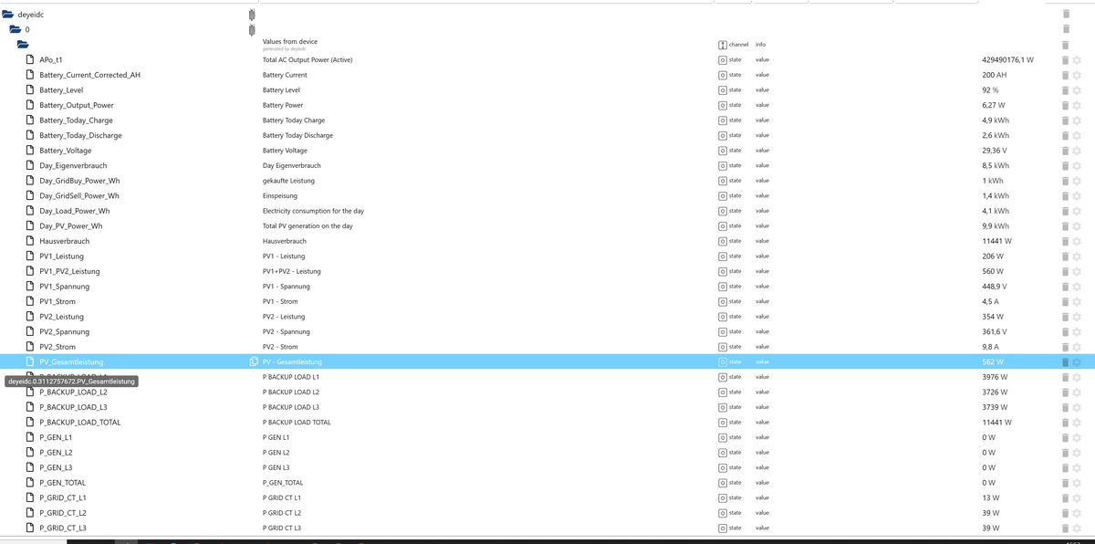

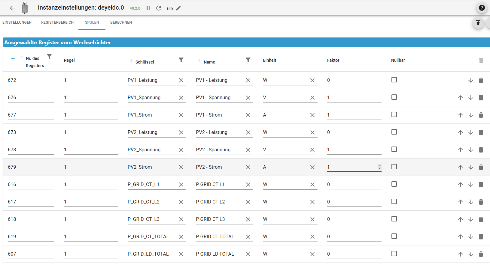

                @Rene55
                Moin Moin,
                in mühevoller Kleinstarbeit habe ich alles aus dem JSON im Adapter eingegeben.
                https://github.com/raschy/ioBroker.deyeidc/blob/main/deyeidc.Sun15K-sg01hp3-eu-am2.json
                Als Ergebnis bekomme ich Werte. So weit, so schön.
                Nun werden viele Werte mit der falschen Dezimalstelle angezeigt.
                Ich , als Laie, denke mir, wenn ich Werte abrufe, dann 1:1.
                Da ich bei dem Thema, wie Du merkst, keinen Plan habe, woran liegt es?
                Ich behelfe mir mit dem Berechnungs TAB, allerdings sieht der Ordner entsprechend aus.
                Unzählige Datenpunkte, durch die man nicht mehr durchsteigt.
                Als Beispiel die Gesamtproduktion
                Rene55R Online
                Rene55R Online
                Rene55
                #1200

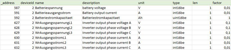

                Das hättest du aber nicht machen müssen, man kann die komplette .json (wenn sie denn für den WR passt) komplett importieren. Dann nur noch die Parameter (IP und Seriennummer) eingeben und dann sollte es schon los gehen.
                Zu den nicht ganz passenden Werten bzw. Kommastellen: Die Geräte geben an den meisten Stellen keine float-Werte (also Zahlen mit Nachkommastellen) aus. Das wird mit dem "Faktor" korrigiert. Hier bedeutet ein Faktor von 1 dass aus einem Rohwert "376" ein Echtwert von "37,6" wird. Die Aktion mit der Berechnung ist zwar Möglich, ist aber hierfür nicht gedacht und auch nicht nötig.
                  haselchenH Offline
                  haselchenH Offline
                  haselchen
                  #1201
                  @Rene55
                  Danke für Dein Feedback.
                  Das man die Datei importieren kann , hatte ich hier schon gelesen , aber anscheinend die Möglichkeit im Adapter? nicht gefunden.
                  Wo finde ich sie?
                  Mit dem Wert ist es umgekehrt .
                  Aus 37,6 soll 376 werden .
                  Was wäre das für ein Faktor ?
                  • Rene55R Online

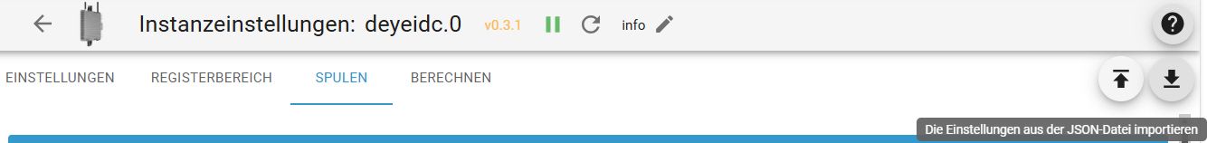

                    #1202
                    Mit dem Pfeil rechts oben:
                    Und, bist du sicher, dass dein Raw-Wert eine Komma-Zahl ist? Da bin ich skeptisch.

                      #1203
                      @Rene55
                      Ich hab die Daten aus dem JSON von Github.
                      Ist für nen Hybrid Deye 15kw WR.
                      Passt.
                      Da kommen viele Daten rein, die mit den Dezimalzahlen nicht stimmen.
                      Spannung der Batterien. Ohne Komma.
                      Einspeisung auch falsches Komma.
                      Bezug genauso.
                      Ich hab das nun mit der Berechnugstabelle korrigiert.
                      Passt jetzt für mich.

                        Ok, sehr schön. Magst du mir die JSON mal zurückspielen. So interessehalber.

                          @Rene55
                          Hoffe, dass ist die Datei, die Du meinst.
                          deyeidc.0.json
                          Kleiner Schönheitsfleck bei mir ist der, dass die DP mit dem "falschen" Komma im Baum drinbleiben müssen, weil man sonst die neuen DP nicht anlegen kann. Zum Berechnen braucht der Adapter logischerweise die Original-DP.

                            #1206
                            @haselchen Ja, die meinte ich, Danke. Versuch doch mal bitte bei "register": 587 den Faktor auf '1' zu stellen.
                            Host: Fujitsu Intel(R) Pentium(R) CPU G4560T, 32 GB RAM, Proxmox 8.x + lxc Ubuntu 22.04
                            ioBroker (8 GB RAM) Node.js: 20.19.1, NPM: 10.8.2, js-Controller: 7.0.6, Admin: 7.6.3
                            Wetterstation: Froggit WH3000SE V1.6.6
                            • Rene55R Rene55
                              haselchenH Offline
                              haselchenH Offline
                              haselchen
                              #1207
                              @Rene55
                              Hat funktioniert.
                              Danke. Einen DP weniger :)

                                #1208
                                Das ist doch schon mal ein Fortschritt. Versuch doch bitte auch nochmal beim Doppelregister 534/535 das Register 534 mit "Rules=3" und "Faktor=1" auszulesen. Ich habe nur einen 'kleinen' Wechselrichter (mit anderen Registern) und da klappt das.
