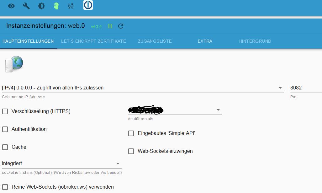

                                        Andersmacher @bahnuhr last edited by
                                        @bahnuhr sagte in [Umfrage] VIS Ladezeiten:
                                        • ws funktioniert mit der alten app nicht !
                                          folglich zusätzliche web Instanz notwendig ohne ws und dann mit einem anderen port !
                                          Aber das hast du ja schon alles gemacht.
                                        Ich muß zugeben, daß ich die Funktion von ws noch nicht verstanden habe, weil ich mich noch nicht damit beschäfftigt habe.
                                        Aber ich komme bisher problemlos mit einer web-Instanz aus und an den Ports habe ich bisher noch nie rumgebastelt. Sieht bei mir so aus und funktioniert, auch wenn ich Sinn und Nutzen der einzelnen Einstellungen noch nicht verstanden habe:
                                        bahnuhr 1 Reply Last reply Reply Quote 0
                                        • bahnuhr
                                          bahnuhr Forum Testing Most Active @Andersmacher last edited by
                                          @andersmacher
                                          ws sollte/muss man aktivieren; ansonsten bekommst du "Verbindungsfehler" beim vis Editor.
                                          (gefühlt 1000 threads hier im Forum)
                                          Wenn du das dann aktivierst, funktioniert die handy vis app aber nicht mehr.
                                          Mit aktiviertem ws funktioniert dies nicht.
                                          Deshalb gab es von mir einen workflow mit einer 2. web Instanz mit einem anderen Port (suche benutzen)
                                          Nochmal:
                                          Installier doch auf dem handy mal die neue app (kannst ja parallel zu alten installieren).
                                          Und dann mal ausprobieren.
                                          Ich wette 😉 ne Kiste Bier, dass du die alte app nach 10 Minuten runter schmeißt.
                                          -> ausprobieren.
