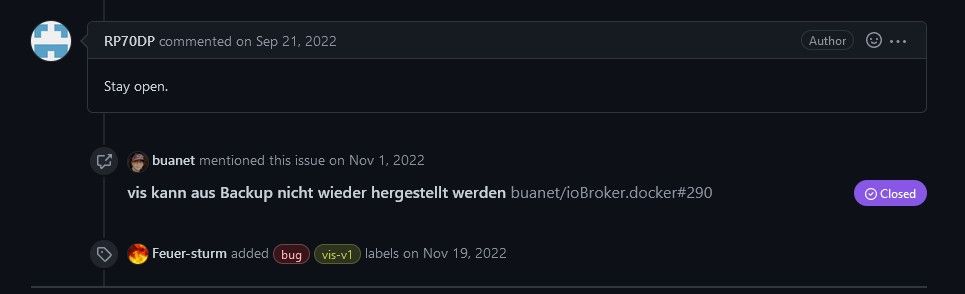

                                      Ich habe den Eindruck, dass du dich ganz schön auf den Schlips getreten fühlst, nur weil ich meine schlechten Erfahrungen von vor über 1,5 Jahren erwähnt hatte. Warum? Ich habe doch auch gechrieben, dass es inzwischen gut funktioniert.
                                      Aber ja, es steht so da.
                                      Link zu github
                                      Das war jetzt mein letzter Beitrag hier zum Thema Backitup, weil es NICHTS mit dem Threadthema zu tun hat.

                                        @wahl-hher sagte in new Raspi - ioBroker Daten Mirgrationsfragen:
                                        nicht ganz.
                                        Es hat jetzt leider dich getroffen, aber leider sind, wie geschrieben, in den letzten Tagen gehäuft so ähnlich formulierte Aussagen aufgetaucht, ohne dass ich mich erinnern kann jemals eine solche Phase des Nichtfunktionierens hier im Forum erlebt zu haben.
                                        zumindest nicht in dem Maß, das solche Aussagen rechtfertigt.
                                        Auch von dir existiert keine entsprechende Meldung.
                                        Oder eine Anfrage, bei der man die komplette Installation hätte beleuchten können.
                                        Deshalb möchte ich das entweder klarstellen, oder Fakten sehen.
                                        Da steht nur etwas von einer Exception.
                                        Außerdem steht da auch die Lösung (Workaround) :
                                        solved, after "iobroker install vis@1.4.5" no error occured and vis was installed correctly. Following update to 1.4.14 without any problems or errors.
                                        Da der Fehler aber noch auftreten kann/wird, bleibt das Issue als Gedankenstütze für den Entwickler und als Sammelstelle für weiter hilfreiche Hinweise offen.
                                        das ist korrekt! Wenn du mir noch weitere Informationen geben möchtest, verschiebe ich gerne diesen Teil.
