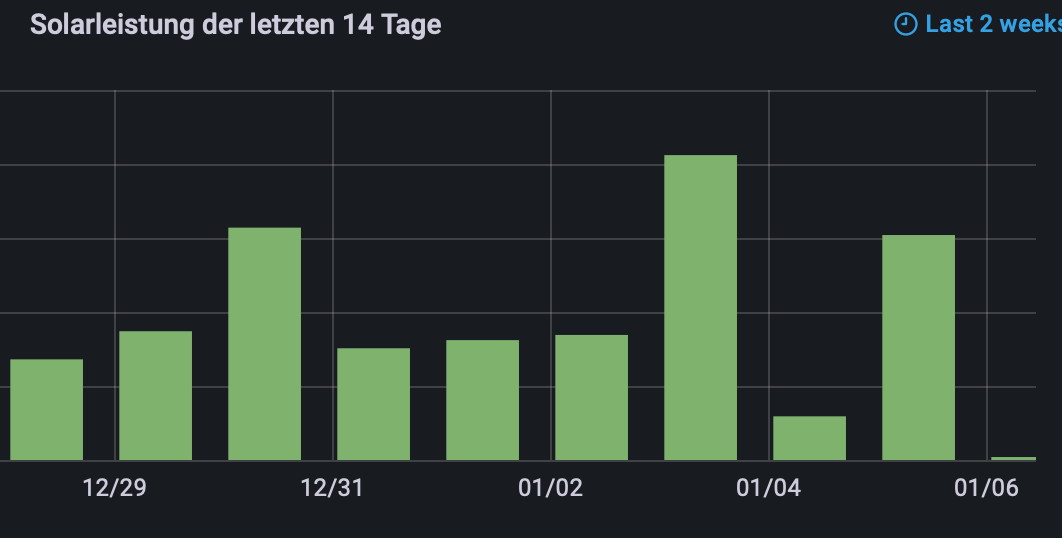

      Guten Morgen zusammen,
      also richtige Freunde werden wir nicht mit Grafana und dieser neuen FLUX Sprache. Da war mir das alte InfluxQL wesentlich angenehmer. Aber zukünftig setzt man ja auf FLUX.
      Hampel seit Tagen damit rum einfach mal ein Balkendiagramm zu erstellen wo einfach von einem Datenpunkt die Anzahl der Punkte aufsummiert werden und als Balkendiagramm in Grafana angezeigt werden.
      Ich hab das ähnlicherweise bei meiner PV Anlage mit InfluxQL gemacht (PV Prod einfach aufsummiert und als Balkendia dargestellt).
      Mit Flux bekomme ich es einfach nicht hin - jemand eine Idee:

      Hier der InfluxQL als Beispiel:
      SELECT max("value") FROM "meinDatenpunkt" WHERE time >= 1671788809115ms and time <= now() GROUP BY time(1d) fill(null)

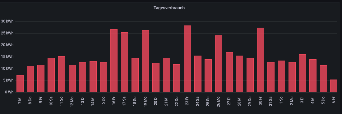

        Hier ein Beispiel für anwachsende Werte:
        import "timezone"
        option location = timezone.location(name: "Europe/Berlin")
        from(bucket: "iobroker")
          |> range(start: -30d, stop: v.timeRangeStop)
          |> filter(fn: (r) => r["_measurement"] == "0_userdata.0.Energie.PV.Tagesverbrauch" and r["_field"] == "value")
          |> difference()
          |> aggregateWindow(every: 1d, fn: sum, timeSrc: "_start")
        Segway 1 Reply Last reply Reply Quote 0

          @meister-mopper sagte in Grafana & FLUX - count() every day:
          |> difference()
          |> aggregateWindow(every: 1d, fn: sum, timeSrc: "_start")```
          Ah sooooo, erst difference und dann aggregate
          Oh man ey.....das sieht gut aus

              @segway Das dürfte ein Zeitzonenproblem sein, guck doch mal bei @Meister-Mopper
              Ansonsten wird UTC als Grundlage genommen und damit die Summe zeitlich verschoben.
              • Segway
                Segway @Marc Berg last edited by
                @marc-berg
                Yup, war ein timezone Problem. Nun passt es !
