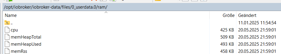

        • L
          Lucky_ESA Developer Most Active @Homoran last edited by
          @homoran sagte in iob diag - Skript:
          @thomas-braun sagte in iob diag - Skript:
          28M /opt/iobroker/iobroker-data/objects.jsonl
          wenn das mit
          @lucky_esa sagte in iob diag - Skript:
          Ich habe 4 Daten in der Datenbank von iob.
          gemeint ist
          Es sind 4 Dateien die als meta angelegt sind.
          • Thomas Braun
            Thomas Braun Most Active @Lucky_ESA last edited by
            @lucky_esa
            Die Datei müsste dir aber auch jetzt schon unter The five largest files in iobroker-data are: angezeigt werden. Es sei denn, du hast da noch größere Datenhalden, dann taucht die nicht nicht auf.
            • L
              Lucky_ESA Developer Most Active @Thomas Braun last edited by
              @lucky_esa
              Ich weiß das ich diag ausgeführt hatte und auch gespeichert. Hatte aber leider (aus beruchliche Gründe) kein Zeit das Thema anzusprechen. Vielleicht solltest du Dateien >300MB rot anzeigen lassen, wenn nicht bereits umgesetzt. Sorry das ich erst jetzt mit diesem Thema komme, aber es ist mit zeitlich nicht möglich.
              Gruß//Lucky
              • Thomas Braun
                @lucky_esa
                Hängt ja sehr von der Hardwareausstattung ab, welche Dateigrößen kritisch sind.
                Da liegt man mit solchen Einschätzungen schnell daneben.
                • L
                  @lucky_esa
                  Das kann ich nicht beurteilen aber RPI5 mit Datei 350MB == Nicht gut

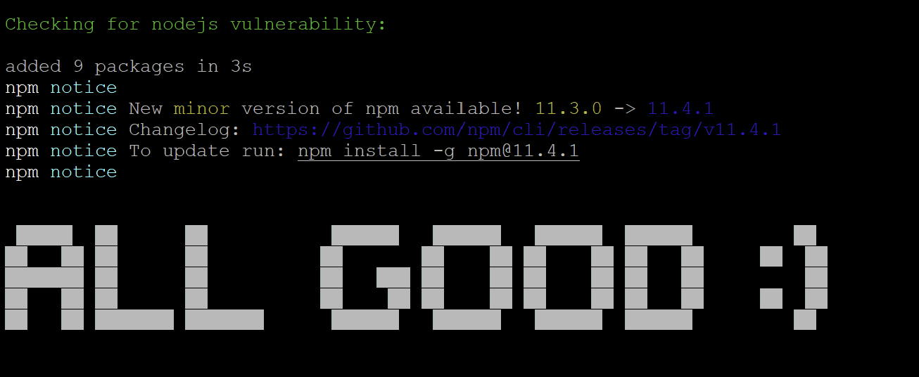

                    Kleine Umfrage:
                    Einbauen oder nicht?
                    Fragt die aktuell verwendete nodejs-Installation auf bekannte Sicherheitslücken ab.
                    up to date, audited 10 packages in 2s
                    found 0 vulnerabilities
                    Negalein Homoran 2 Replies Last reply Reply Quote 3
                    • Negalein
                      Negalein Global Moderator @Thomas Braun last edited by
                      ja, würde es machen
                      • Homoran
                        Homoran Global Moderator Administrators @Thomas Braun last edited by
                        @thomas-braun an dem spacing musst du noch arbeiten 😉
                        • Thomas Braun
                          Thomas Braun Most Active @Homoran last edited by Thomas Braun
                          An der Ausgabe kann ich nix machen. Das kommt so aus dem verwendeten nodejs-Modul
                          €dit: Das Blöde ist nur, dass es im Fehlerfall vermeintlich widersprüchliche Aussagen gibt:
                          nodejs:                 N/A
                          /usr/bin/node           v24.1.0
                          /usr/bin/npm            11.4.1
                          /usr/bin/npx            11.4.1
                          /usr/bin/corepack       0.32.0
                          *** nodejs is NOT correctly installed ***
                          find: '/opt/iobroker/node_modules': No such file or directory
                          Errors in npm tree: 0
                          up to date, audited 10 packages in 1s
                          Das 'ALL GOOD :)' bezieht sich nur auf die Sicherheitslücken, nicht auf die Installation von nodejs.
                          wendy2702 1 Reply Last reply Reply Quote 0
                          • wendy2702
                            wendy2702 @Thomas Braun last edited by
                            @thomas-braun glaube das wird zu Problemen führen da 98% der User das „All Good“ aufgrund der dominanten Schreibweise so lesen das „Alles OK“ ist und das vorherige Klein geschriebene einfach überlesen.
                            • Thomas Braun
                              Thomas Braun Most Active @wendy2702 last edited by
                              @wendy2702
                              Ja, das sind auch meine Bedenken dabei. Was ich aber machen könnte:
                              Der Check wird nur zusätzlich ausgeführt, wenn zuvor die eigentliche Installation auf Korrektheit geprüft wurde. So als goodie. Wenn die Grundinstallation schon schief ist brauchste auch nicht auf Sicherheitslücken prüfen.
                              wendy2702 1 Reply Last reply Reply Quote 3
                                    added 9 packages in 3s
                                    npm notice
                                    npm notice New minor version of npm available! 11.3.0 -> 11.4.1
                                    npm notice Changelog: https://github.com/npm/cli/releases/tag/v11.4.1
                                    npm notice To update run: npm install -g npm@11.4.1
                                    npm notice

                                    Was hat es mit den *** FAILED SERVICES *** auf sich?
                                    Die dunkel blaue Schrift ist nicht wirklich lesbar
                                    Ist der npm notice hier wirklich sinvoll, das der Anwender aufgefordert wird über npm intall sich die neuste Version zu installieren? Das sollte doch besser über sudo apt full-upgrade aktualisiert werden.
                                    Thomas Braun 2 Replies Last reply Reply Quote 0
                                    • Thomas Braun
                                      Thomas Braun Most Active @Feuersturm last edited by
                                      @feuersturm
                                      Der komplette Text zu nodejs vulnerabilty kommt nicht direkt aus dem Skript sondern vom Nodejs Security Team.
                                      Da kann ich so nix dran machen.
                                      Das sind Meldungen aus deinem System (genauer von systemd). Da wurden dann die aufgeführten Dienste nicht gestartet.
                                      • Thomas Braun
                                        Thomas Braun Most Active @Feuersturm last edited by Thomas Braun
                                        @feuersturm
                                        Hab was angepasst. Schau mal bitte, ob die Meldungen zur npm Version nun verschwunden sind.
                                        Feuersturm 1 Reply Last reply Reply Quote 0

                                          @thomas-braun Das sieht besser aus.

                                          • Thomas Braun
                                            @feuersturm
                                            Danke!
                                            So soll es aussehen.
