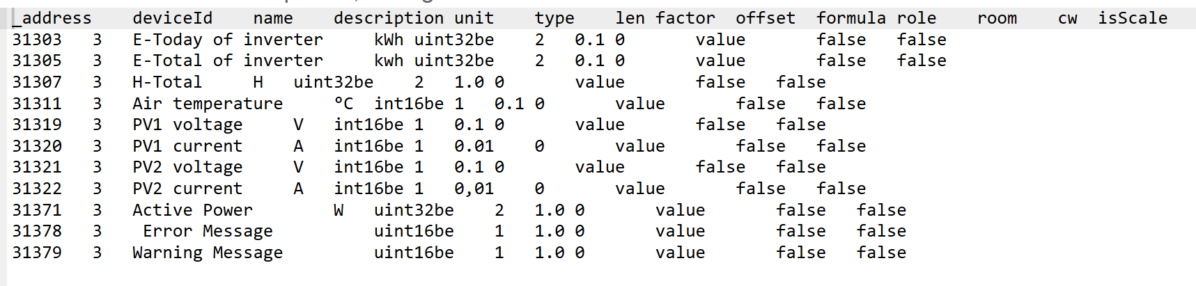

                                    cksit @muuulle last edited by cksit
                                    Hallo @muuulle
                                    ja das hat geklappt. Die Werte sind zwar nicht alle perfekt, aber die wichtigsten habe ich rausbekommen.
                                    Ich nutze den Waveshare Adapter wie viele hier im Forum und wenn man den erstmal verstanden hat, dann arbeitet der auch ganz ordentlich.
                                    Die Werte im ioBroker habe ich hier mal eingefügt:
                                    Die Spannungen passen bei mir z.B. aber nicht richtig.
                                    M 2 Replies Last reply Reply Quote 1
