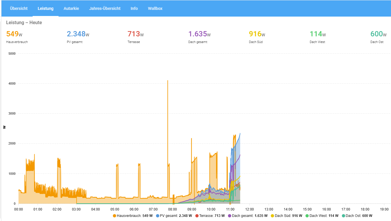

                        ja das hat geklappt. Die Werte sind zwar nicht alle perfekt, aber die wichtigsten habe ich rausbekommen.
                        Ich nutze den Waveshare Adapter wie viele hier im Forum und wenn man den erstmal verstanden hat, dann arbeitet der auch ganz ordentlich.
                        Die Werte im ioBroker habe ich hier mal eingefügt:
                        Die Spannungen passen bei mir z.B. aber nicht richtig.
                        M 2 Antworten Letzte Antwort

                                    Hallo, ich habe einen ASW10kH-T3 Wechselrichter von Solplanet. Ich habe es jetzt endlich geschafft das Ding über Modbus auszulesen.
                                    --> Über die RJ-45-3 Schnittstelle (Pin 1 - 3), einem RS485 USB Adapter und einem raspberry pi 3.
                                    Ziel ist am Ende das Ganze in meinem HASS (Home Assistant) einzubinden.
                                    Info zu den Registern:
                                    https://support.solelgrossisten.se/hc/sv/article_attachments/15884059094802
                                    Man beachte dass die "3x xxx" die Input sind und die "4x xxx" die holding sind. Daher sind nur die Offsets wichtig.
                                    Und was ich gelernt habe:
                                    Der Wechselrichter funktioniert mit Batterie nicht ohne Dongle. Zumindest nicht mein Wechselrichter. Ohne Dongle klappt die Kommunikation zum SmartMeter nicht mehr und die Batterie entläd unter anderem nicht mehr.
                                    ABER: Man kann beides separat betreiben. Somit kann ich über meine Modbus Schnittstelle die Werte relativ häufig abfragen und an den HASS via MQTT weiter schicken.
                                    Das Dongle muss nur dran sein. Internetverbindung kann über die Firewall blockiert werden.
