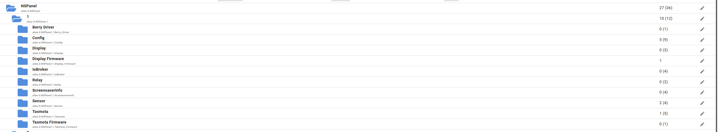

                      Hi, muss doch nochmal schreiben.
                      Habe grade festgesellt das die Card Dimmmodus bei dem zweiten Display leer ist.
                      Ich glaube das hatte ich schon mal aber ich weis beim besten willen nicht mehr woran es lag.
                      Kann mir vielleicht nochmal jemand ein Tipp geben.
                      Ich glaube ich habe es gefunden, hier fehlt der Ordner:
                      kann ich diesen irgendwie neu anlegen lassen ?
                      Grüße
                      • T
                        TT-Tom @MichaelF last edited by TT-Tom
                        @michaelf
                        bitte Prüfe ob diese Ordner unter 0_userdata vorhanden ist
                                NSPanel_Path + 'NSPanel_Dimmode_brightnessDay'
                         	NSPanel_Path + 'NSPanel_Dimmode_hourDay'
                         	NSPanel_Path + 'NSPanel_Dimmode_brightnessNight'
                         	NSPanel_Path + 'NSPanel_Dimmode_hourNight'
                        ggf löschen und Script neu starten
                        MichaelF 1 Reply Last reply Reply Quote 0
                        • MichaelF
                          MichaelF @TT-Tom last edited by
                          @tt-tom
                          Hat geklappt, riesen Dank.
                          Grüsse

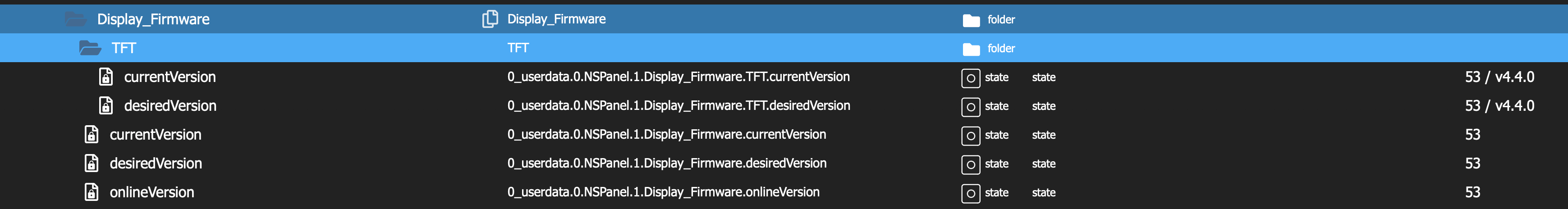

                            @armilar Ich hatte ja vorige Tage geschrieben, dass der Update-Vorgang TFT 54 hängen geblieben ist. Nach deinem Tip konnte das Update komplett geladen werden und das Panel lief wieder. Gestern und heute kam wieder das Wartungspanel zum Update auf TFT 54 und fing dann wieder bei 85% an. Ich gehe davon aus, dass das so nicht richtig ist.
                            • T
                              TT-Tom @Rene55 last edited by
                              @rene55
                              Kannst du bitte mal im Script schauen was bei dir hier steht
                              const desired_display_firmware_version = 53;
                              • Rene55
                                @tt-tom sagte in SONOFF NSPanel mit Lovelace UI:
                                Scheint richtig zu sein: const desired_display_firmware_version = 54;
                                T Armilar 2 Replies Last reply Reply Quote 0
                                • T
                                  @rene55
                                  schau mal bitte unter 0_userdata nach was hier steht
                                  • Armilar
                                    Armilar Most Active Forum Testing @Rene55 last edited by Armilar
                                    @rene55
                                    Es gibt keine 54...
                                    Die aktuelle TFT-Version ist die 4.4.0 und hat die 53 behalten.
                                    Es gab für eine sehr kurze Zeit eine Skript-Version mit der 54
                                    Wurde aber kurzerhand wieder korrigiert.
                                    • T
                                      TT-Tom @Armilar last edited by
                                      @armilar
                                      @Rene55
                                      also bitte im Script auf 53 ändern.
                                      Rene55 1 Reply Last reply Reply Quote 1
                                      • Rene55
                                        Rene55 @TT-Tom last edited by
                                        @tt-tom Bei mir sieht das aktuell so aus:
                                        Ok, dann ändere ich mal auf 53 und werde weiter beobachten. Danke.
