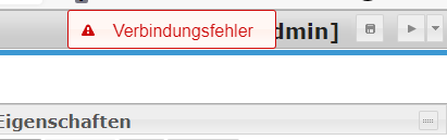

      crunchip Forum Testing Most Active @michl75 last edited by
      @michl75 dann schau mal was das Browserlog anzeigt wenn der Fehler auftritt.

        • michl75
          michl75 @crunchip last edited by
          das kommt

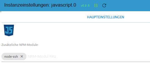

                      @michl75 Hast Du im Javaskript Adapter unter "zusätzliche NPM-Module" etwas eingetragen ?
                      Beispiel bei mir:
                      michl75 1 Reply Last reply Reply Quote 0

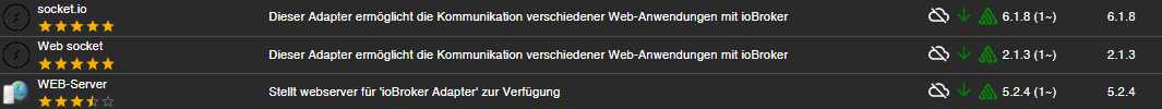

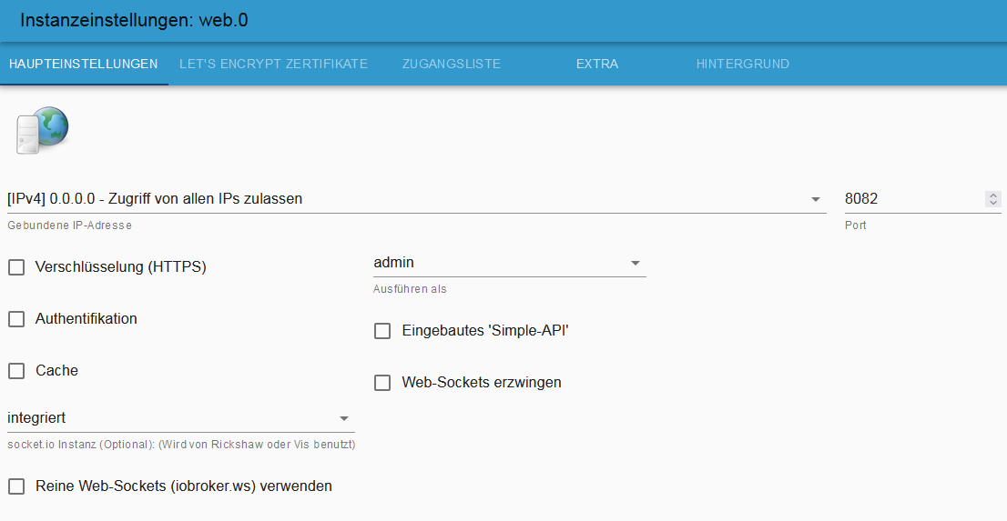

                        Ich hatte seit etwa einer Woche das gleiche Problem, nach ausprobieren sämtlicher Kombinationen (mit Socket.io, integrietem socket in web.0 usw) hat bei mir wundersamer Weise nur eins funktioniert:
                        Socket.io komplett deinstalliert und im web.0 integriertes Socket + Websockets (iobroker.ws) erzwingen.
                        michl75 M 2 Replies Last reply Reply Quote 0

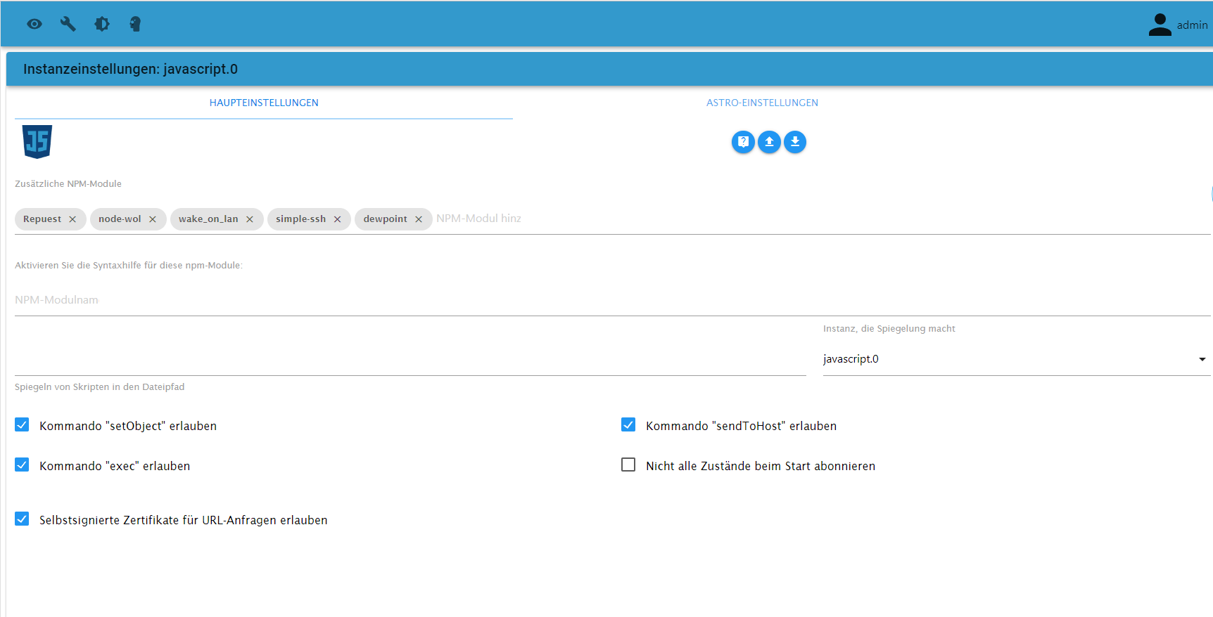

                        • michl75
                          michl75 @DJMarc75 last edited by
                          @djmarc75 ja so ... hab das so gemacht wie in meinem alten system.

                              @hirop
                              Ich hatte auch das Problem. Ich habe aber nur den WS installiert und in web das entsprechende Häkchen gesetzt. socker.io habe ich nicht deinstalliert. Das hat auch sofort funktioniert.
                              • DJMarc75
                                @michl75 sagte in Fehler beim Speichern VIS:
                                request kannst Du rausnehmen da es im Adapter integriert ist.
                                • Thomas Braun
                                  Thomas Braun Most Active @michl75 last edited by
                                  @michl75
                                  Repuest ist falsch. Vermutlich ein Tippfehler.
                                  DJMarc75 1 Reply Last reply Reply Quote 0

                                    • michl75
                                      @all_die_geholfen haben 🙂 vielen, vielen Dank !!!
                                      Das mit Web-Socket hat funktioniert und das im java, mit request haeb ich raus genommen ... Er speichert wirder ab !!!
                                      Ich danke euch !!!!!! Puh, ich dachte schon ich muss alles wieder neu machen....
