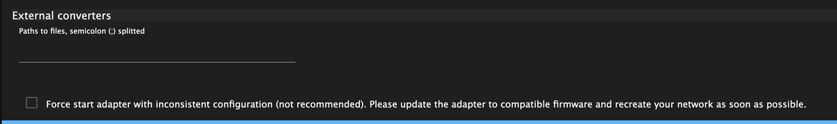

                      • Asgothian
                        Asgothian Developer @Allodo last edited by
                        @allodo Ich habe eine schlechte Nachricht für Dich:
                        Du hast einen der Koordinatoren deren Firmware nicht sauber mit der Version ab 1.6.0 zusammen arbeitet.
                        Du hast jetzt 2 Optionen:
                        • Den Haken bei "force start adapter..." setzen. Dann sollte (sollte, nicht muss) der Adapter mit den Originalen Einstellungen laufen
                        • Die Firmware auf dem Koordinator anpassen und alle Geräte neu anlernen.
                        A.
                        • A
                          Allodo @Asgothian last edited by
                          @asgothian
                          DANKE !!!!
                          Endlich eine qualifizierte Antwort zu dem Problem und auch gleich eine kurze Erläuterung, womit es zu tun hat 🙂
                          Und siehe da, der Adapter ist wieder grün 🙂

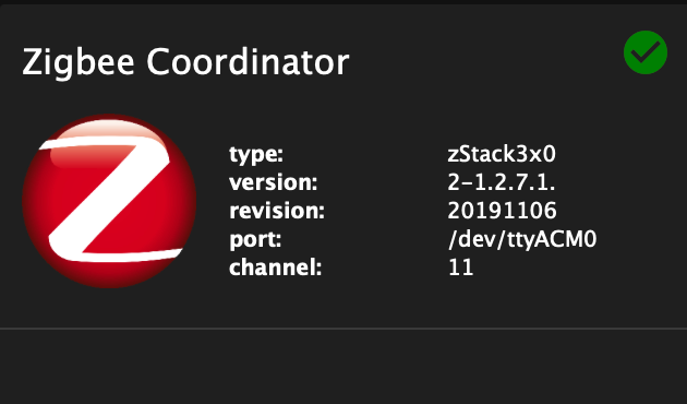

                              • Asgothian
                                @allodo sagte in Zigbee nach Update schon wieder gelb:
                                @asgothian
                                Oder geht das mittlerweile einfacher?
                                Das hängt davon ab was für einen Koordinator du hast
                                Gibt es einen Konsolenbefehl womit man den Firmwarestand ermitteln kann?
                                Nein, das kannst du einfach auf der Kachel des Koordinators im Zigbee adapter ablesen
                                Allerdings müsste ich dann wieder alle Geräte anlernen, oder?
                                Ja
                                Geht das dann leichter von statten? Brauchte damals bis zu 10 Anläufe bis die Sachen gefunden wurden 😬
                                Einfacher und einfacher. Das hängt von Deinen Gegebenheiten ab.
