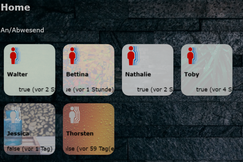

                            Wal Developer @Seb2908 last edited by
                            @seb2908 ,
                            der fb-checkpresente Adapter macht das doch auch.
                            @seb2908 sagte in Personengenaue Ankunftserkennung:
                            den in Intervallen abfragen
                            Hä, du musst doch nichts in Intervallen abfragen, einfach in einem Script auf eine Änderung reagieren.

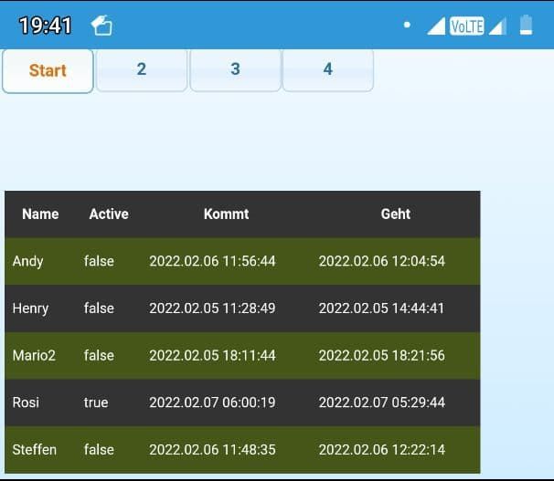

                                  picky @Seb2908 last edited by
                                  @seb2908 Ich benutze dafür den fb-checkpresence Adapter.
                                  Sieht dann so aus in VIS zB:
