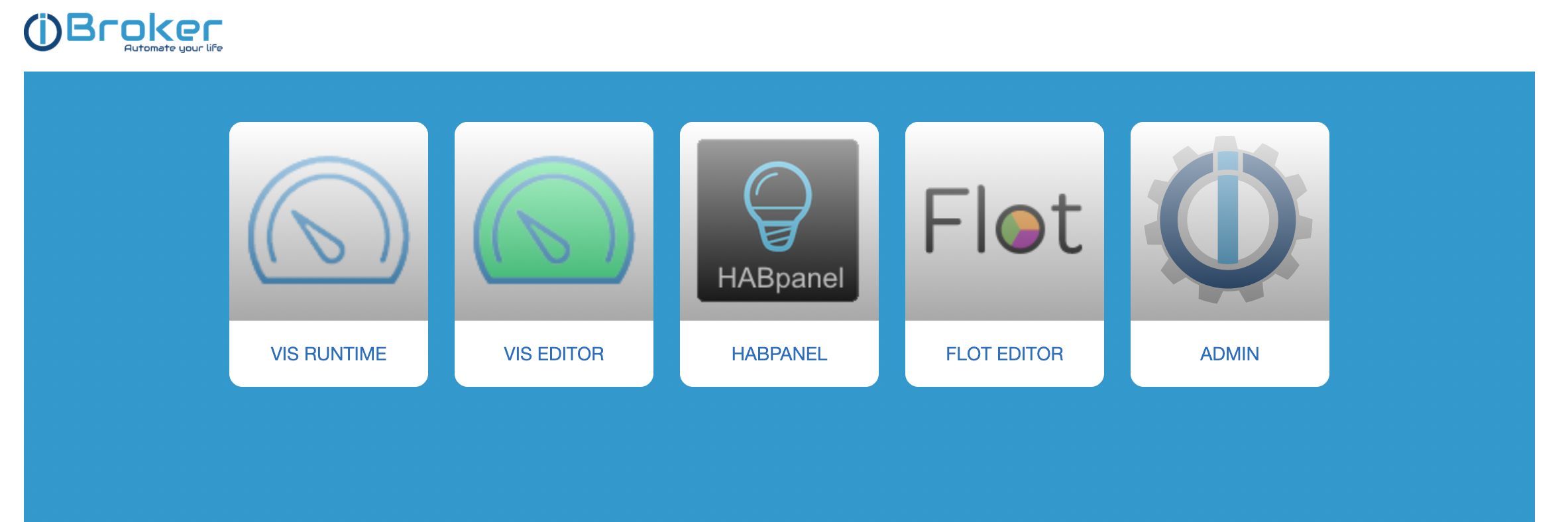

                                        Topas68 @FoG last edited by
                                        Hier dasselbe Problem. Socket.io ist bei mir aber auf 3.1.4 und ein downgrade von web auf 3.4.9 brachte keine Änderung.
                                        Bis dahin komme ich, klicke ich dann einen Link an, nichts mehr außer dem Ladebildschirm. 😕
