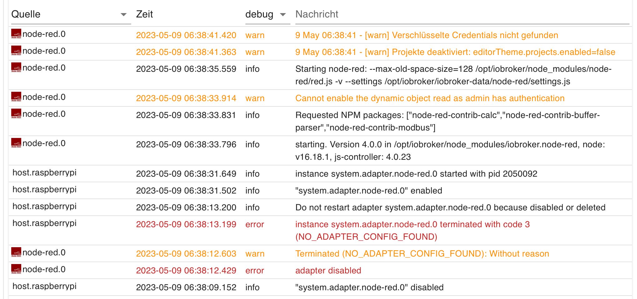

                              leonundjulie @badsnoopy667 last edited by
                              @badsnoopy667 Moin, moin, sonnige Grüße von der Küste. Ich habe gestern umgesetzt was in der Anleitung steht - aber leider ohne den erhofften Erfolg.
                              Ich meine alles gemacht zu haben was hier steht:
                              • User ID auf 1 gesetzt .. so wie es in meinem WR eingestellt ist
                              • ich kann den WR anpingen
                              • MOD-TCP ist im WR auch entsprechend der Vorgaben gesetzt
                              Nach dem Stoppen und Starten von NodeRed werden die Objekte nicht angelegt, die Kommunikation startet nicht und folgendes lese ich im Protokoll. Was habe ich vergessen oder falsch gemacht?
