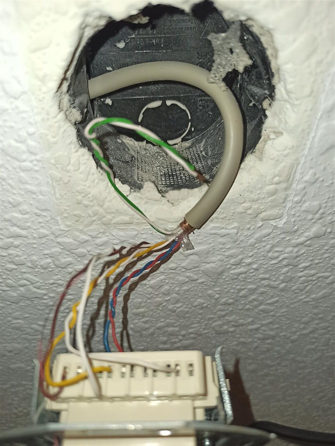

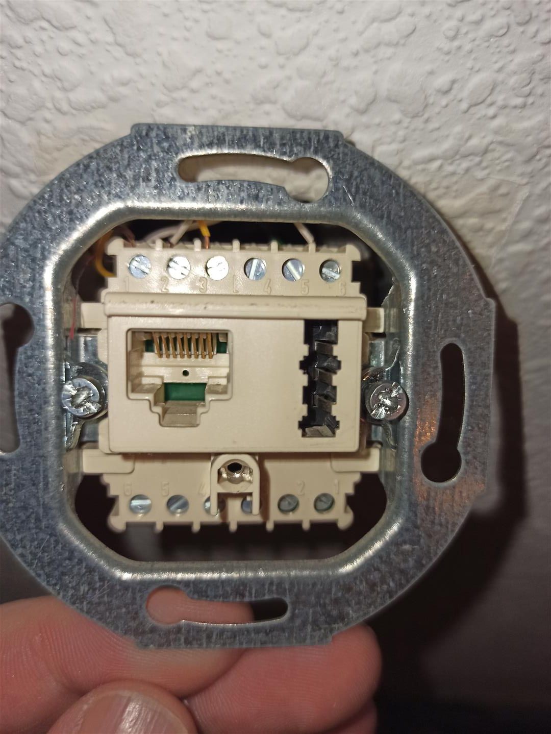

                            • W
                              watcherkb @BananaJoe last edited by
                              @bananajoe ich glaube ich habe hier jemanden gefunden der mir fachkundig eine Aussage zu Frage stellen kann. Sorry wenn ich diesen Thread hierfür missbrauche.
                              Ich habe bei mir im Haus leider überall diese "Netzwerkkabel" liegen. Kann ich sie auch so anklemmen dass ich 1G durch die Leitung bekomme? Oder bleibt mir nur ein Austauschen der vorhandenen Kabel?
                              Homoran arteck BananaJoe 3 Replies Last reply Reply Quote 0
                              • Homoran
                                Homoran Global Moderator Administrators @watcherkb last edited by
                                @watcherkb sagte in Dünne Netzwerkkabel? Flache Kabel "anflicken"?:
                                kann ich jetzt nicht genau erkennen.
                                Ist das tatsächlich Netzwerkkabel oder ist das J-YSTY Telefonkabel?
                                Von den Farben im rechten Bild könnte das das von mit genannte Cat5e UTP sein.
                                Das nutze ich im ganzen haus mit 1GBit
                                OpenSourceNomad 1 Reply Last reply Reply Quote 0
                                • OpenSourceNomad
                                  OpenSourceNomad Most Active @Homoran last edited by
                                  @homoran said in Dünne Netzwerkkabel? Flache Kabel "anflicken"?:
                                  Könnte stimmen. Für Gigabit wird mindestens cat5e benötigt, könnte also gerade noch hin hauen.
                                  • arteck
                                    arteck Developer Most Active @watcherkb last edited by
                                    @watcherkb du hast da 4 Pärchen.. sollte gehen.. musst du nur neu Verkabelnund das Grün/Weisse was da nicht angeklemmt ist dazu nehmen
                                    • W
                                      watcherkb @arteck last edited by
                                      @arteck @OpenSourceNomad
                                      leider steht auf der grauen Ummantelung so rein garnichts, deswegen keine Ahnung was das für ein Kabel ist. Und die Dose im Bild, ist die denn dafür geeignet? Oder muss die gegen eine andere getauscht werden? Oben und unten habe ich jeweils 6 Klemmen, aber welches Kabel geht wohin? Bei "richtigen" Netzwerkdosen ist ja immer farblich gekennzeichnet was wo hin soll...
                                      Homoran arteck 2 Replies Last reply Reply Quote 0
                                      • Homoran
                                        deswegen hatte ich auf Jysty und Telefon getippt. Die Dose sieht aus wie eine Kombi ISDN/TAE-Buchse, und da braucht es 4+2 Leitungen
                                        • arteck
                                          @watcherkb schmeiss die ole Dose weg und Steck da eine Netzwerkdose.. auf beiden Seiten
                                          • BananaJoe
                                            BananaJoe Most Active @watcherkb last edited by BananaJoe
                                            @watcherkb wie andere schon geschrieben haben: von der Farben her würde ich sagen auf jeden Fall Datenkabel. Schirmung hast du auch (hätte Telefonkabel nicht) und genug Länge hast du auch noch.
                                            Die sollte man auf Datendose umrüsten können UND da sollte eine gute Übertragungsrate noch bei herauskommen.
                                            Cat 7 Kabel + Dosen ist halt für 1GBit/s ausgelegt - bei 100 Meter Gesamtlänge. In der Regel geht man von 90m Kabel in der Wand + 2 x Patchkabel = maximal 100 Meter aus.
                                            Zum einen funktioniert es - je nach Leitungswiderstand der zumeist vom Querschnitt abhängt - auch weiter als 100 Meter.
                                            Zum anderen bekommt man auch über schlechtere Leitungen die 1GBit/s wenn die Länge dafür kürzer ist. In einem typischen Wohnhaus ist man eher selten bei 100m Leitungslänge, eher so 10 bis 20m.
                                            Ich wäre in deinem Fall also äußerst optimistisch das wie bei @Homoran auch 1GBit/s funktionieren wird.
                                            Über kurze Strecken geht das sogar über Telefonkabel.
                                            Nimm 1 Port Datendosen (oder du darfst immer z.B. nur den linken anschließen) mit LSA-Plus Anschlüssen (das sind sie eigentlich alle) + LSA-Anlegewerkzeug. Und einen Kabeltester dazu wie so etwas hier: https://www.amazon.de/deleyCON-Kabeltester-Netzwerkkabel-Leitungstester-Kabelprüfer/dp/B09MQQR5LQ
                                            Ist auch bei einem alten Hasen immer wieder Gold wert so ein Teil. Damit siehst du ob du alles richtig verbunden hast.
