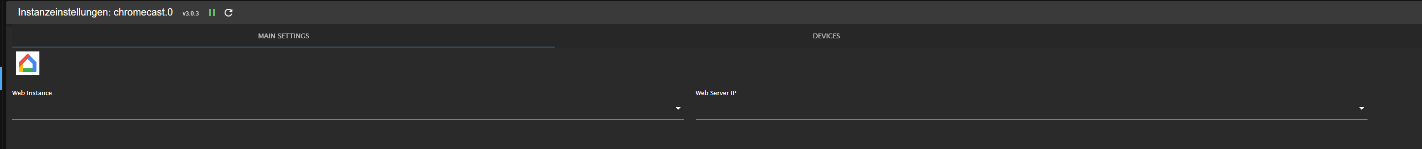

            • paradoxe Situation
              paradoxe Situation @crunchip last edited by paradoxe Situation
              @crunchip
              puh, .... sorry, keine Ahnung 😞 Habe blindlinks auf Update gedrückt. Ich gebe zu das dass nicht die schlauste Art war. Es kam aber ein PopUp hoch. Leider schon ein paar Tage her.
              Hier kann ich schon nichts einstellen: 8bdbce56-812e-46df-b66b-8e58b63c894a-image.png

              • crunchip
                crunchip Forum Testing Most Active @paradoxe Situation last edited by
                @paradoxe-situation sagte in Test Adapter Chromecast v3.0.x:
                ist dort nichts zum auswählen?
                der Sprung von 2.x auf 3.x sind Änderungen, siehe Eingangspost
                  @crunchip sagte in Test Adapter Chromecast v3.0.x:
                  leider nein, es ist alles komplett leer, ich habe mittlerweile den adapter komplett gelöscht, alle datenpunkte gelöscht und danach neu installiert. nix brachte bisher erfolg.
                  erneute installation:
                  host.raspberrypi
                  2023-04-03 22:19:10.674 error startInstance system.adapter.chromecast.0 Adapter dependency not fulfilled on any host: required adapter "net-tools" not found!
                  code_text
                  • haselchen
                    haselchen Most Active @paradoxe Situation last edited by haselchen
                    @paradoxe-situation
                    Hattest du den Eingangspost gelesen?
                    NetTools Adapter installiert?
                    Discovery Adapter?
                    paradoxe Situation 1 Reply Last reply Reply Quote 0
                      paradoxe Situation @haselchen last edited by
                      @haselchen sagte in Test Adapter Chromecast v3.0.x:
                      @paradoxe-situation
                      Discovery Adapter?
                      OMG, ich falle in ungnade! Schande über mein Haupt!!! Es geht, Danke und fettes Sorry!!!
