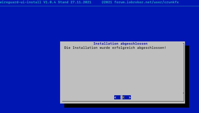

    Hallo alle,
    ich habe den Wireguard UI Installer überarbeitet, da dieser ganz gut ankam. Im Installer ist es nun möglich WGUI zu:
    • Installieren
    • Deinstallieren
    • Neu-Installieren
    • Anmeldedaten ändern
    Der Installer ist lauffähig auf Ubuntu ab V16.04, Debian ab V9 und RaspiOS
    Ich suche diesbezüglich noch Tester für die verschiedenen Plattformen.
    Installation
    wget https://raw.githubusercontent.com/KleSecGmbH/ioBroker/dev/wireguard/installer-wgui.sh -O installer-wgui.sh && bash installer-wgui.sh

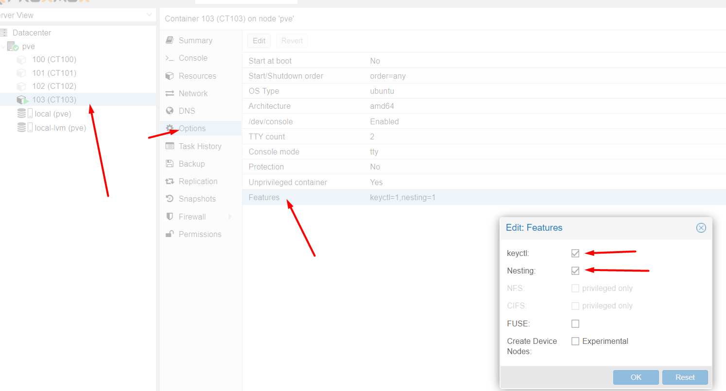

    HINWEISE bei PROXMOX
    Wenn Proxmox mit Containern verwendet wird, müssen wir 2 Einstellungen vornehmen damit Docker auf dem Container lauffähig ist.
    Dazu müssen wir in den Container Einstellungen die Features bearbeiten und die Punkte keyctl und Nesting aktivieren.
    Danach können wir unseren LXC/CT starten und uns anmelden.
    LG CrunkFX

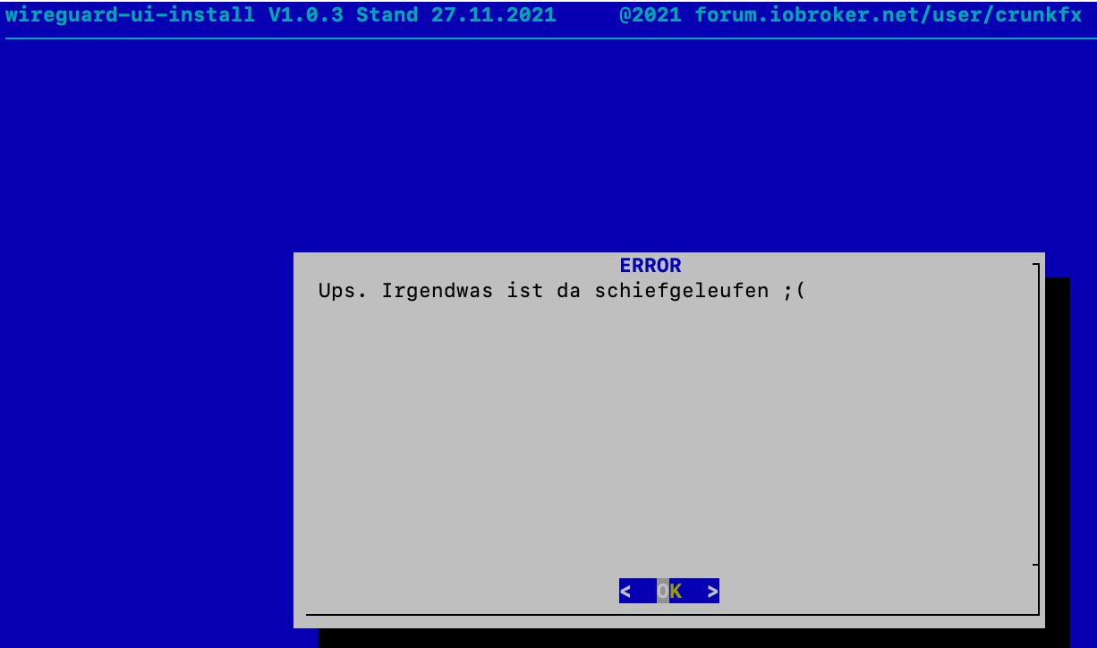

      @crunkfx sagte in [Tester gesucht] WireGuard UI Installer:
      Ubuntu 20.04
      Upps, irgendwas ist da schief gelaufen
      Kann nicht sagen was genau, da das "Upps, ..." die Meldung überdeckt.
      ° Fixer ---> iob fix
      CrunkFXC 1 Antwort Letzte Antwort
      • NegaleinN Negalein
        Ubuntu 20.04

        @negalein Lief auf dem System schon wireguard ui?
        • CrunkFXC CrunkFX

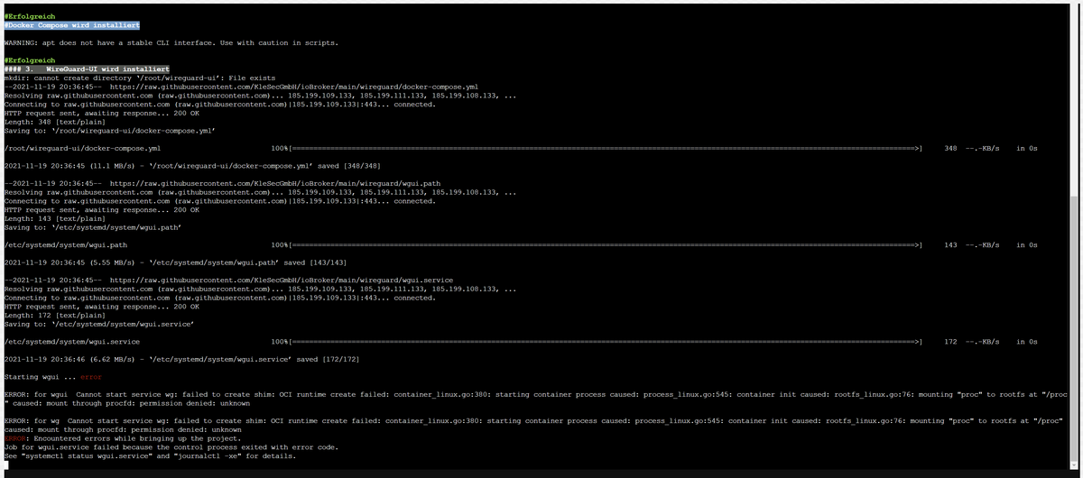

          NegaleinN Offline
          NegaleinN Offline
          Negalein
          Ja, aber in einem anderen CT
          Hab jetzt einen Screenshot geschafft
            CrunkFXC Offline
            CrunkFXC Offline
            CrunkFX
            Forum Testing
            @negalein Ich habe vergessen dabeizusagen, dass Docker nach wie vor nesting und keyctl auf Proxmox braucht. Also in den Einstellungen vom Container bitte aktivieren und nach nem neustart neu Probieren.
            • NegaleinN Offline
              NegaleinN Offline
              Negalein
              @CrunkFX
              bei "Neu installieren" (Punkt 3) kommt
              • NegaleinN Offline
                NegaleinN Offline
                Negalein
                @CrunkFX
                Ok, die Punkte 2 + 3 reagieren manchmal falsch
                Punkt 2 wird zT Punkt 3
                Punkt 3 wird zT Punkt 2
                Punkt 4 funktioniert! :)
                  @CrunkFX
                  CrunkFXC Offline
                  CrunkFXC Offline
                  CrunkFX
                  Forum Testing

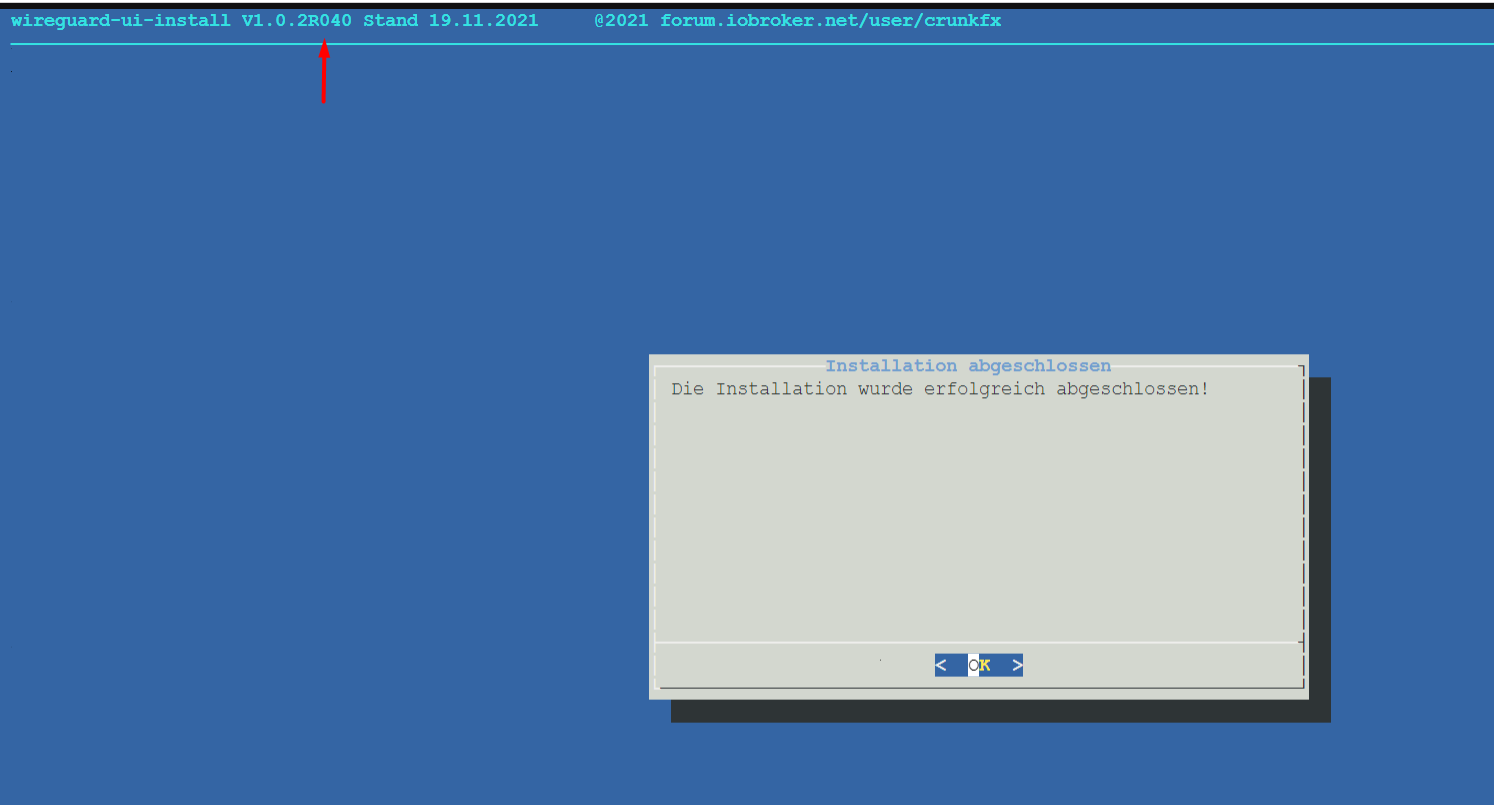

                  @negalein Installer geupdated. Bitte stell sicher, dass wget auch die aktuelle nimmt.
                  Der Link oben ist derselbe
                  • CrunkFXC CrunkFX
                    NegaleinN Offline
                    NegaleinN Offline
                    Negalein
                    Installer geupdated
                    läuft
                    alle Punkte funktionieren richtig

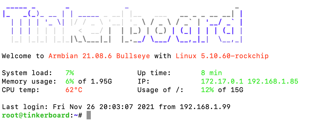

                                dslraserD Offline
                                dslraser
                                @dslraser Ja das sollte gehen, wenn nicht bitte Melden 😉
                                Ich habe jetzt das hier installiert
                                Mit dem Installer vom 1.Beitrag komme ich nicht weiter. Endet immer mit Uups....Fehler (oder so ähnlich)
                                Leider läuft das so schnell durch, das ich nichtmal einen Screenshot hinbekomme.
                                Mit den Installationsbefehlen aus dem anderen Thread (Proxmox) komme ich mit Fehlermeldungen zwischendurch bis zum QR Code, kann aber dann die Seite IP:5000 nicht aufrufen ?

                                          ERROR: for wg  Cannot start service wg: OCI runtime create failed: container_linux.go:367: starting container process caused: process_linux.go:495: container init caused: process_linux.go:458: setting cgroup config for procHooks process caused: can't load program: function not implemented: unknown
                                          ERROR: Encountered errors while bringing up the project.
                                          root@tinkerboard:/opt/wireguard-ui#
