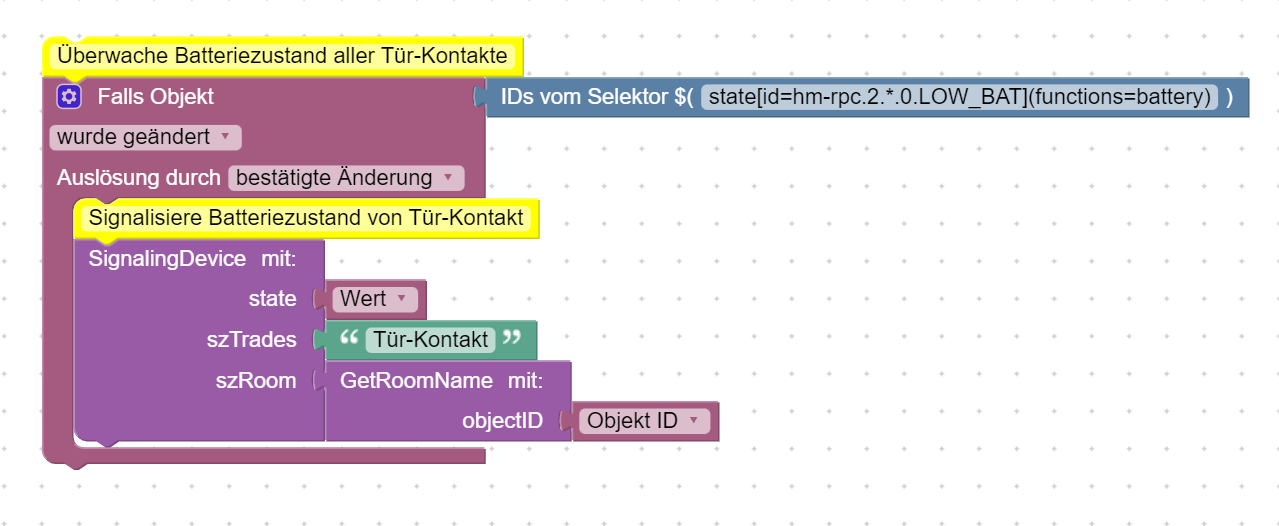

      Über die Hm-Rega Instanz reagiert mein blockly Event-Handler, sobald einer der Batterie betriebenen SmartHome-Geräte, deren Status auf LOW_BAT ändert. Dazu verwende ich den ID-Selektor von Blockly $(state[id=hm-rpc.2.*.0.LOW_BAT] (functions=battery)) und habe allen involvierten Blockly Objekten die Funktion "battery" gesetzt. Um zu ermitteln, in welchem Raum sich das entsprechende Homematic-Gerät befindet, habe ich zusätzlich den "RoomName" im jeweiligen Blockly Objekt gesetzt.
      Grundsätzlich funktioniert alles einwandfrei. Nach einem Stromausfall oder einem Neustart der Hm-Reg Instanz existieren die beiden im Blockly Objekt gesetzten Variablen "battery" bzw. "RoomName", wodurch das Skript in Folge nicht mehr funktionieren kann.
      Kann mir jemand sagen, wie sich die beiden gesetzten Variablen "battery" bzw. "RoomName" im Blockly Objekt persistent speichern lassen?

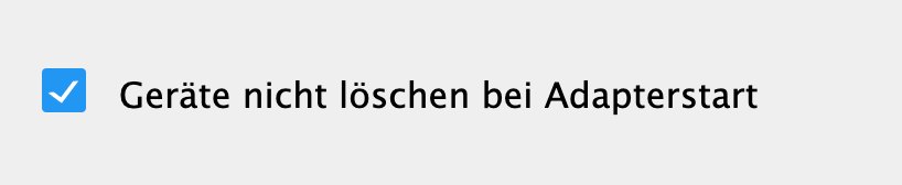

        rega bei mir
        und im RPC Adapter spielt dieser Haken eine Rolle. Wenn der nicht drinn ist, dann werden die Objekte bei Neustart überschrieben, also auch die Räume und Funktionen.

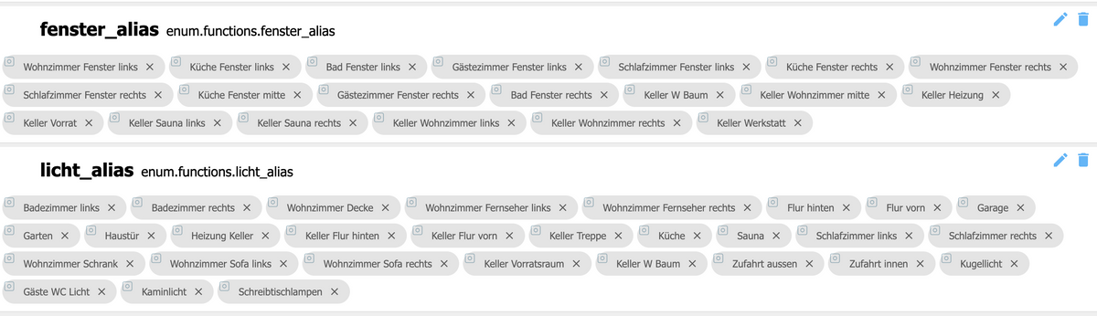

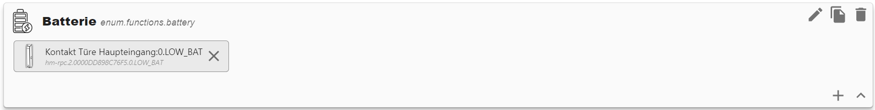

        und wie sieht das aus ? Schwierig was zu sagen ohne das zu sehen.
        Kobi 1 Reply Last reply Reply Quote 0

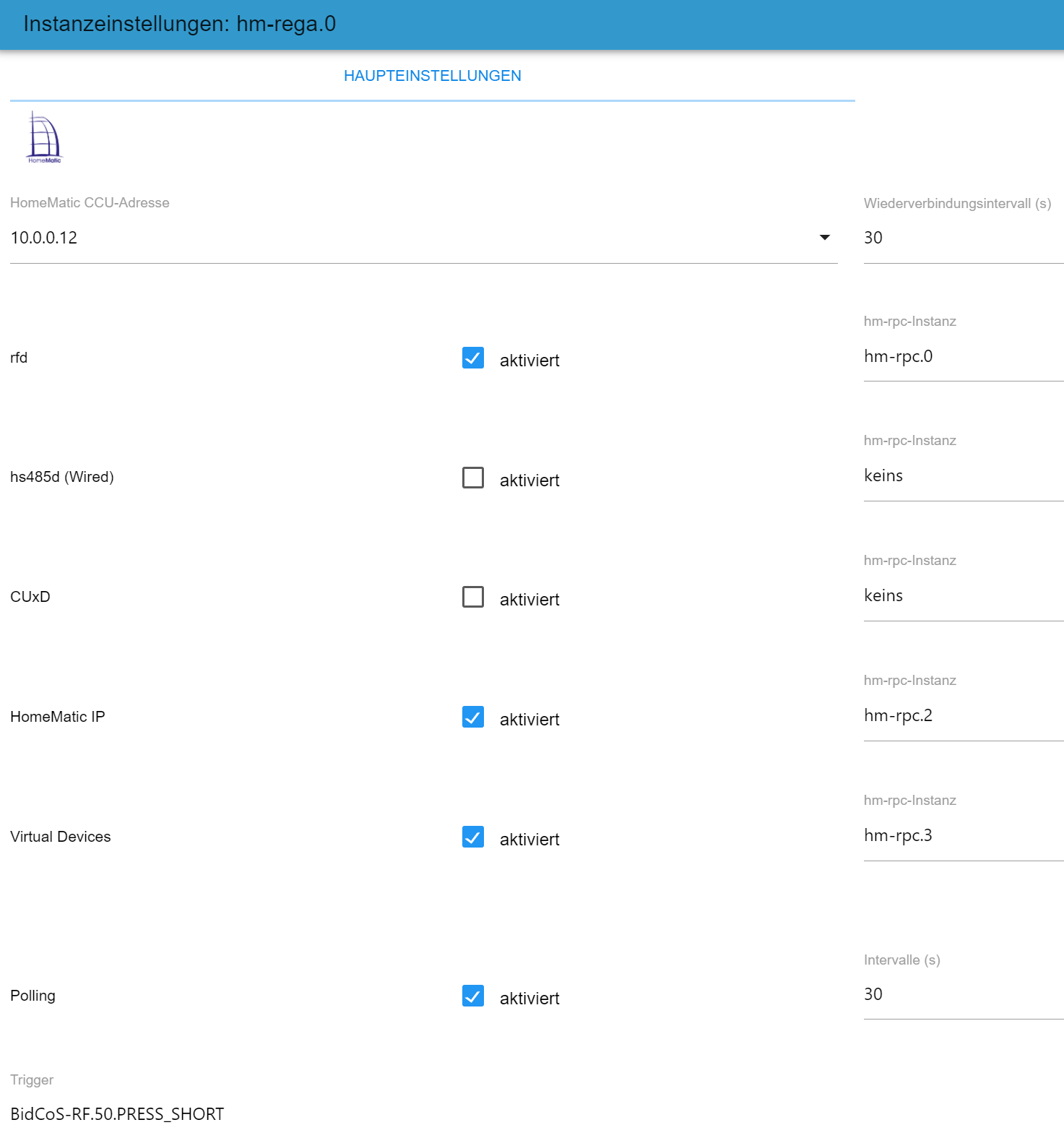

        • Kobi
          Kobi @dslraser last edited by
          @dslraser Danke für Deine prompte Antwort!

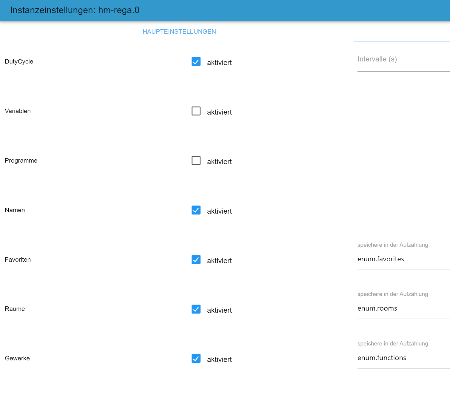

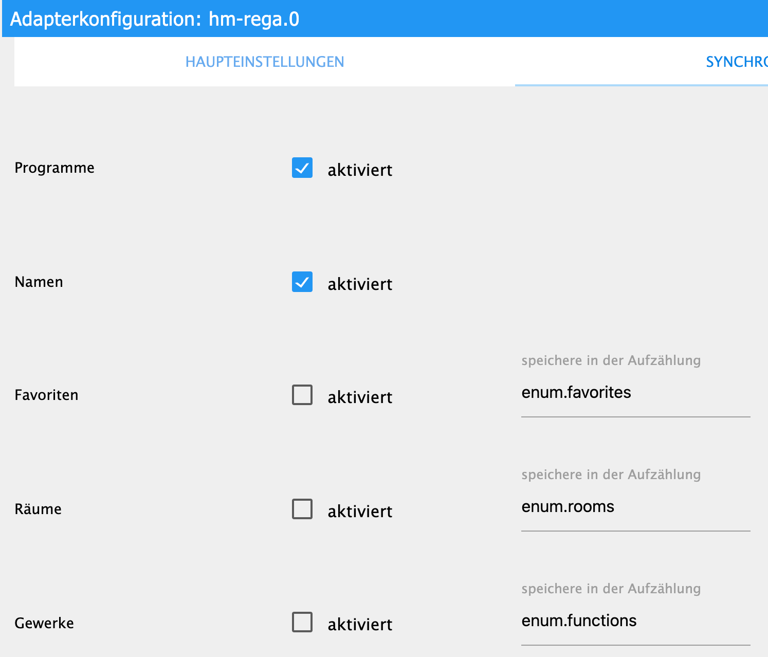

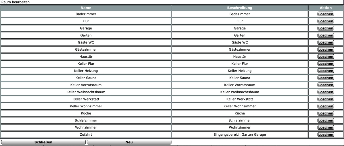

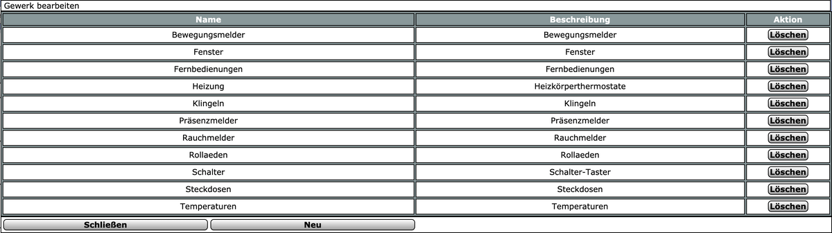

          Ich synchronisiere die Räume und Funktionen von der CCU2 und nutze die durch die Rega-Instanz synchronisierten Aufzählungen in Blockly.
          Meine Instanz-Einstellungen von hm-rega:
          Da ich weder Programme noch Variablen von der CCU2 nutze, war ich der Meinung, dass ich diese nicht anhaken muss. Oder liege ich da falsch und Programme haben etwas mit Funktionen zu tun?

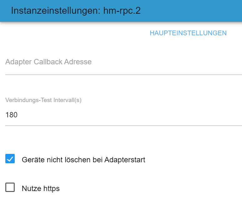

          Meine Instanz-Einstellungen von hm-rpc:
          dslraser Homoran paul53 4 Replies Last reply Reply Quote 0
                Und wie sieht jetzt das Blockly aus ?

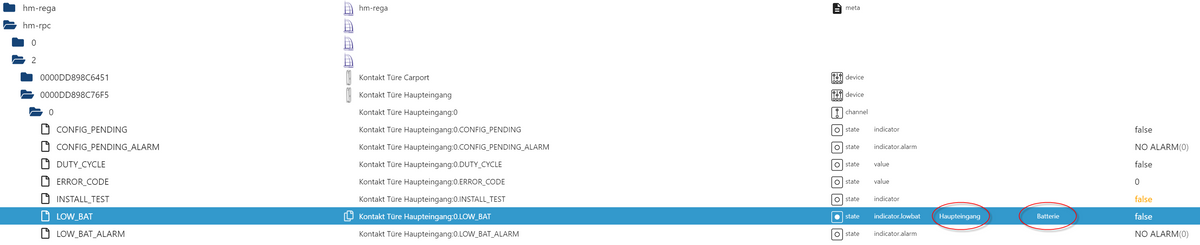

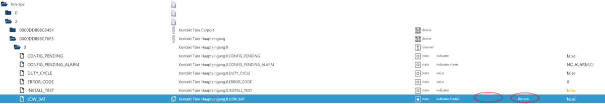

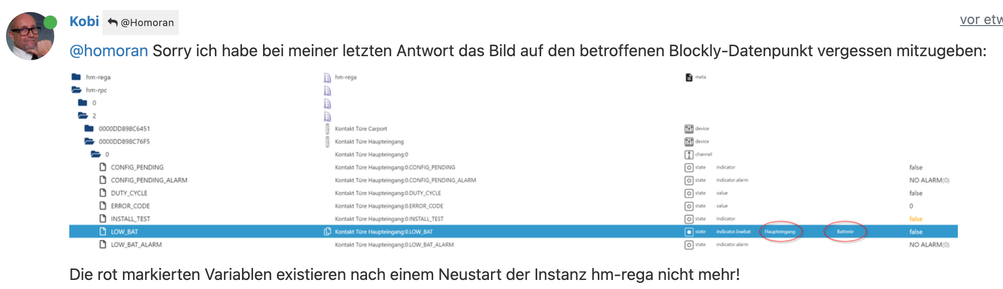

                    • Kobi
                      Kobi @Homoran last edited by
                      @homoran Sorry ich habe bei meiner letzten Antwort das Bild auf den betroffenen Blockly-Datenpunkt vergessen mitzugeben:
                      Die rot markierten Variablen existieren nach einem Neustart der Instanz hm-rega nicht mehr!
                      • Homoran
                        Homoran Global Moderator Administrators @Kobi last edited by Homoran
                        @kobi sagte in Räume und Funktionen werden nicht dauerhaft gespeichert:
                        nicht nur den! (wieso Blockly-DP??? Das ist ein hm-rpc-DP!!)
                        und:
                        das sind keine Variablen - wie greifst du darauf zu?
                        Sicher?
                        hast du lange genug gewartet - hm-rega pusht nicht sondern wird in Abständen gepollt
                        auch die Frage von @dslraser nach dem Blockly ist noch nicht beantwortet

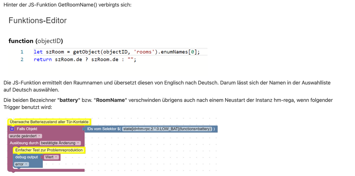

                          Das Blockly Skript sieht wie folgt aus:
                          Homoran dslraser 2 Replies Last reply Reply Quote 0

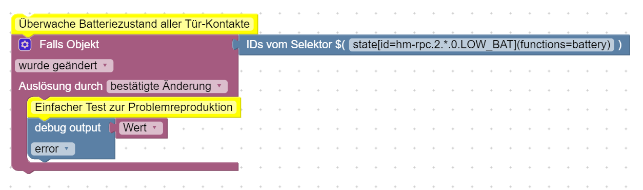

                              Und in dem Blockly sind JS Funktionen deren Inhalt man nicht sieht. Mach doch mal einen Blockly Export und stelle den hier in Code Tags rein.

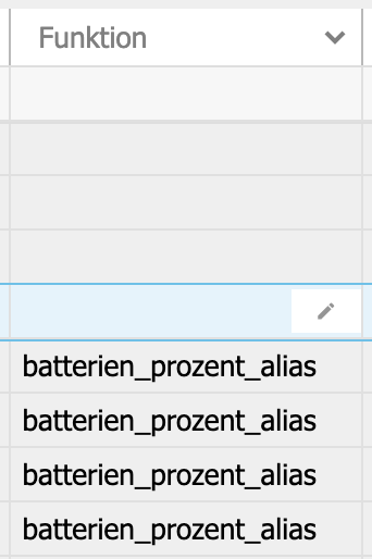

                              • dslraser
                                dslraser Forum Testing Most Active @Kobi last edited by dslraser
                                @kobi

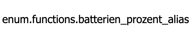

                                und noch eine Frage...Das können doch eigentlich nicht die gleichen sein ?
                                Bei mir haben die functions die gleiche Schreibweise, also exact gleich (auch groß/klein Schreibung)

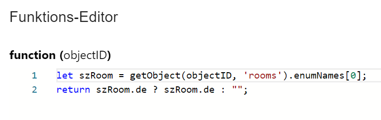

                                  Hinter der JS-Funktion GetRoomName() verbirgts sich:
                                  Die JS-Funktion ermittelt den Raumnamen und übersetzt diesen von Englisch nach Deutsch. Darum lässt sich der Namen in der Auswahlliste auf Deutsch auswählen.
                                  Die beiden Bezeichner "battery" bzw. "RoomName" verschwinden übrigens auch nach einem Neustart der Instanz hm-rega, wenn folgender Trigger benutzt wird:

                                      • wo kommen die Namen der Räume und Gewerke her?
                                        • CCU
                                        • selber in ioBroker angelegt
                                          • wenn ja wie?
                                      dslraser 1 Reply Last reply Reply Quote 0
                                      • dslraser
                                        dslraser Forum Testing Most Active @Homoran last edited by dslraser
                                        @homoran sagte in Räume und Funktionen werden nicht dauerhaft gespeichert:
                                        CCU
                                        wenn ja wie?
                                        Hat er hier geschrieben...
                                        https://forum.iobroker.net/post/678337
                                        • Homoran
                                          @dslraser Danke!
                                          das ist aber nicht vollständig
                                          hier gibt es 2 hm-rpc (0 und 2)
                                          die entsprechenden Einstellungen und die dazugehörigen rega einstellungen sehe ich auch nicht

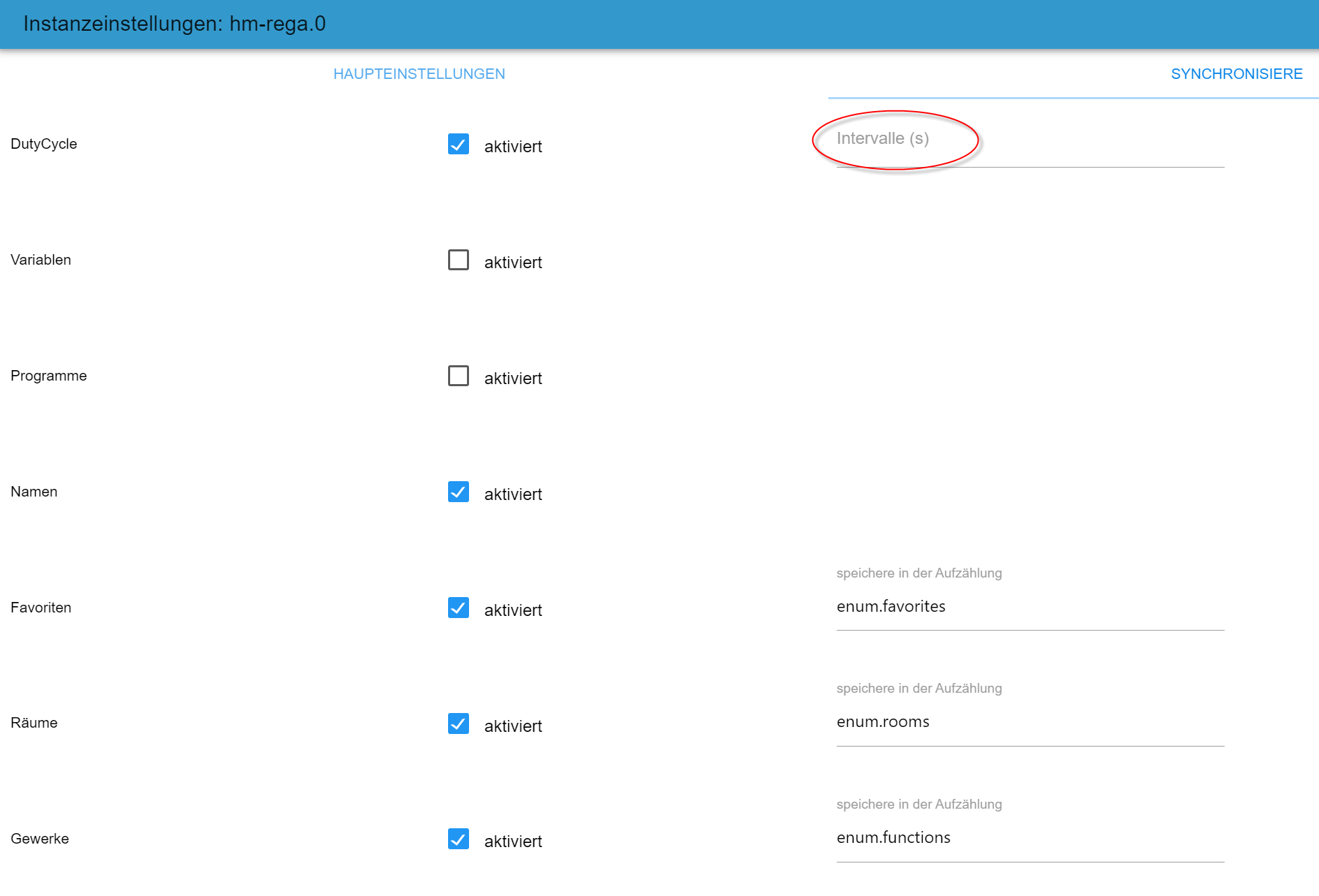

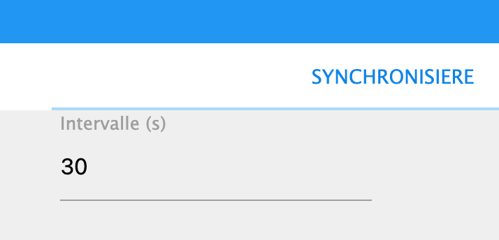

                                          • dslraser
                                            das ist Dein Bild vom rega , da steht kein Intervall ?
                                            bei mir sieht das so aus
                                            Homoran Kobi 2 Replies Last reply Reply Quote 0
