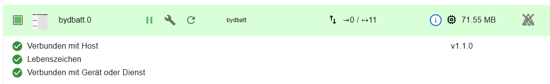

                                  BYDHVS offensichtlich keine Verbindung, bei 5 Modulen ging es.
                                  bydhvs.0 2025-05-02 09:08:38.312	error	no connection to IP: 172.16.10.134
                                  bydhvs.0 2025-05-02 09:08:36.808	info	gestartet: 60 906
                                  bydhvs.0 2025-05-02 09:08:36.807	info	starte poll
                                  bydhvs.0 2025-05-02 09:08:36.805	info	BatDetailshowoften: 60
                                  bydhvs.0 2025-05-02 09:08:36.804	info	Bat Details : false
                                  bydhvs.0 2025-05-02 09:08:36.803	info	BYD IP Adress: 172.16.10.134
                                  bydhvs.0 2025-05-02 09:08:36.801	info	Poll Interval: 60
                                  bydhvs.0 2025-05-02 09:08:36.734	info	starting. Version 1.5.0 in /opt/iobroker/node_modules/iobroker.bydhvs, node: v20.18.1, js-controller: 7.0.6
                                  Der bydbatt ist komplett grün, es kommen aber keine Daten, in allen Datenpunkten steht eine 0.

                                    @mike2712 Kannst Du bitte mal ein Debug-Log machen? Und: Du bist sicher, dass das Tool von BYD nicht parallel läuft?
                                    • M
                                      mike2712 @tueftler17 last edited by
                                      @tueftler17 sagte in [Neuer Adapter] BYD HVS:
                                      ja ziemlich, keine App oder ähnliches geöffnet, nur der SMA hat Zugriff
                                      bydhvs.0 2025-05-02 09:47:48.233	error	no connection to IP: 172.16.10.134
                                      bydhvs.0 2025-05-02 09:47:46.854	debug	connected set to false
                                      bydhvs.0 2025-05-02 09:47:46.729	info	gestartet: 60 946
                                      bydhvs.0 2025-05-02 09:47:46.728	info	starte poll
                                      bydhvs.0 2025-05-02 09:47:46.727	info	BatDetailshowoften: 60
                                      bydhvs.0 2025-05-02 09:47:46.726	info	Bat Details : false
                                      bydhvs.0 2025-05-02 09:47:46.725	info	BYD IP Adress: 172.16.10.134
                                      bydhvs.0 2025-05-02 09:47:46.724	info	Poll Interval: 60
                                      bydhvs.0 2025-05-02 09:47:46.674	info	starting. Version 1.5.0 in /opt/iobroker/node_modules/iobroker.bydhvs, node: v20.18.1, js-controller: 7.0.6
                                      bydbatt.0 2025-05-02 09:49:43.995	error	no Device available error: TypeError: Cannot read properties of undefined (reading 'status')
                                      bydbatt.0 2025-05-02 09:49:40.874	debug	get Information
                                      bydbatt.0 2025-05-02 09:49:35.607	debug	create state
                                      bydbatt.0 2025-05-02 09:49:35.605	debug	psw BYDB-Box
                                      bydbatt.0 2025-05-02 09:49:35.571	info	starting. Version 1.1.0 in /opt/iobroker/node_modules/iobroker.bydbatt, node: v20.18.1, js-controller: 7.0.6
                                      bydbatt.0 2025-05-02 09:47:11.370	info	terminating
                                      bydbatt.0 2025-05-02 09:47:10.867	info	Terminated (ADAPTER_REQUESTED_TERMINATION): Without reason
                                      bydbatt.0 2025-05-02 09:47:10.866	info	terminating
                                      bydbatt.0 2025-05-02 09:47:10.864	info	cleaned everything up...
                                      bydbatt.0 2025-05-02 09:47:10.861	info	Got terminate signal TERMINATE_YOURSELF
