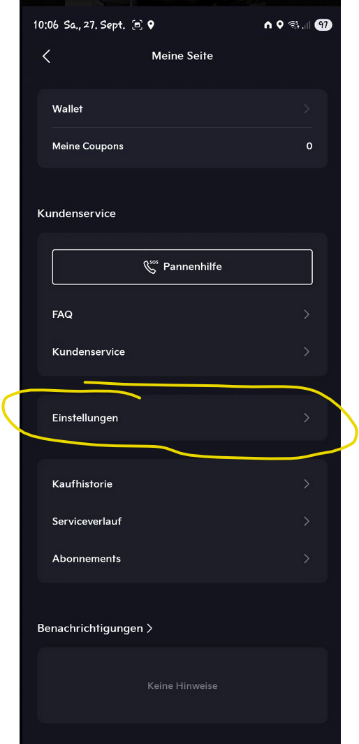

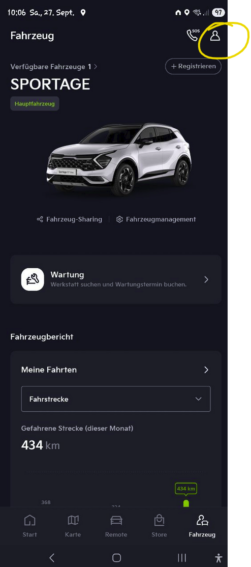

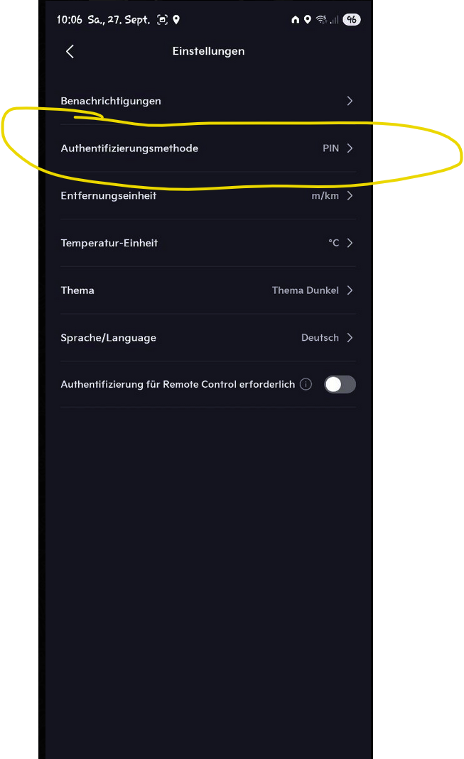

                              • arteck
                                arteck Developer Most Active @Meister Mopper last edited by arteck
                                @meister-mopper was kaufst auch so xxx auto..... sollte ja auch ein Niro sein und nicht ein EV 🙂
                                ok also für die Renter mit Bilder
                                so zumindest bei mir.. aber würde mich nicht wundern wenn Kia da für die neuen Modelle das nicht macht
                                ilovegym Meister Mopper 2 Replies Last reply Reply Quote 0

                                  • Meister Mopper
                                    Meister Mopper @arteck last edited by Meister Mopper
                                    @arteck sagte in Adapter Hyundai (Bluelink) oder KIA (UVO):
                                    Warum auch immer war bei mir die biometrische Authentifizierung aktiviert.
                                    Edit:
                                    Finktioniert aber auch mit PIN nicht 🤷‍♂️
