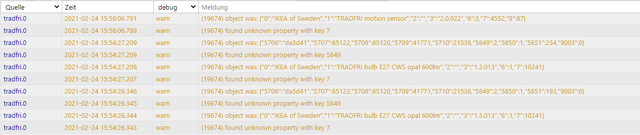

              Kann hier jemand nachvollziehen, was "5849": 0 bedeutet?
              Das sind die Einstellungen nach einem Stromausfall, ich habe aber nur AN (2) und letzte Einstellung (4) in der App. Anscheinend gibt es auch 0. (AUS?)

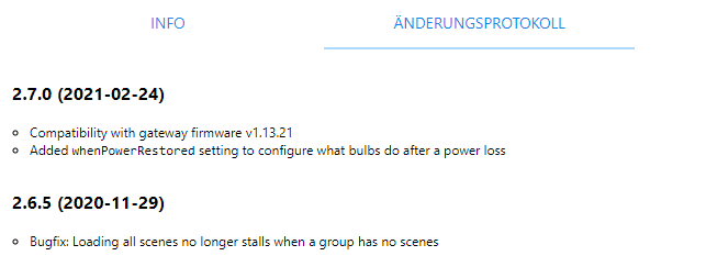

                    Bitte v2.7.0 probieren
                    Thomas Braun Homoran 2 Replies Last reply Reply Quote 0

                        v.2.7.0 funktioniert bei mir leider nicht. Erhalte die gleichen Warnmeldungen im Log und zusätzlich lassen sich die Lampen aber nicht mehr Schalten bzw. beim Versuch zu Schalten geht der Adapter auf gelb. Bin daher wieder auf v2.6.5 zurück. Seit dem gibt es aber auch keine Warnmeldungen mehr im Log.

                          @alcalzone Ich wollte die Version 2.7.0 installieren und testen.
                          Ich kann im Änderungsprotokoll des Adapters auch die Version 2.7.0 sehen allerdings nicht installieren.
                          Was mache ich falsch?
                          • Thomas Braun
                            Thomas Braun Most Active @Lashandan last edited by
                            @aaron-körtge
                            Diese Version ist über das Latest/Beta-Repositroy verfügbar.

                              tradfri.0	2021-02-25 21:14:30.808	warn	(27370) object was: {"5706":"ebb63e","5707":4711,"5708":62138,"5709":36155,"5710":25932,"5849":2,"5850":1,"5851":101,"9003":0}
                              tradfri.0	2021-02-25 21:14:30.808	warn	(27370) found unknown property with key 5849
                              tradfri.0	2021-02-25 21:14:30.808	warn	(27370) object was: {"0":"IKEA of Sweden","1":"TRADFRI bulb E27 CWS opal 600lm","2":"","3":"1.3.013","6":1,"7":10241}
                              tradfri.0	2021-02-25 21:14:30.807	warn	(27370) found unknown property with key 7

                                      @markusp Wenn das bestehen bleibt, bitte mal 2.7.0 mit loglevel debug starten und mir schicken.
                                      Vermutlich hast du mit 2.6.5 jetzt auch die neue Version der node-tradfri-client library, die die geänderten Kommandos wenigstens versteht.
