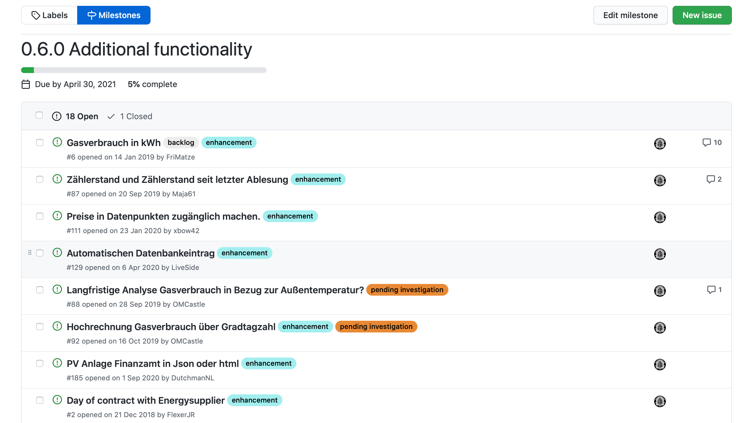

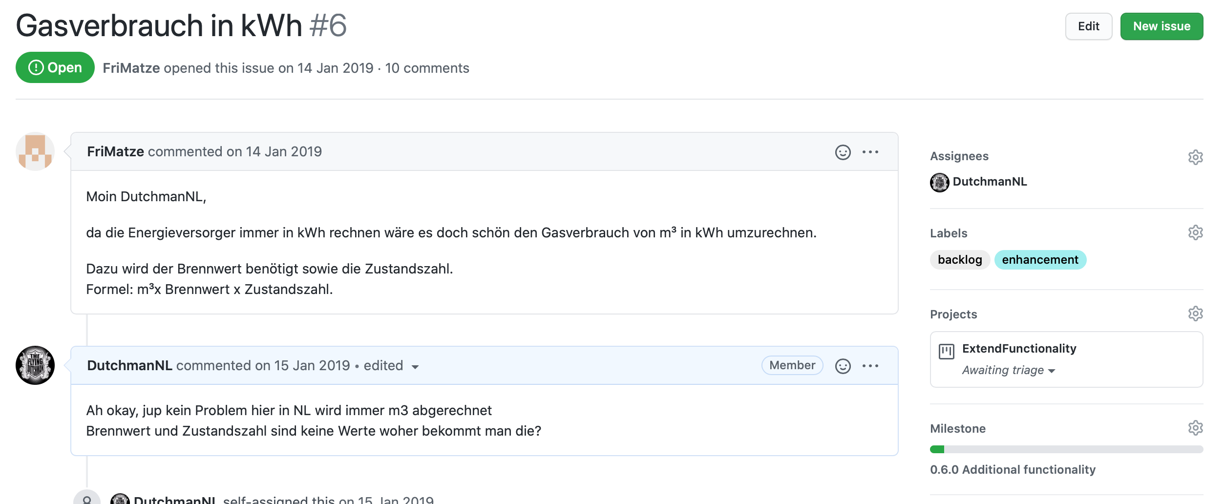

                        Kurz und knapp, ja ! 🙂 ist geplant fuer version 0.6 (siehe git issue und Planung des milestones.
                        Zum Verständnis : Ich arbeite nicht mit project Planung (fertig am) aber mit milestones. Alle issue auf git (und auch enhancements) werden an einem milestone verknüpft damit sieht man was noch so alles kommen wird und/oder ob es geplant ist.
                        https://github.com/iobroker-community-adapters/ioBroker.sourceanalytix/issues/6
                        So haben wir milestone 0.5.x
                        und auch 0.6.x
                        ghost created this issue in iobroker-community-adapters/ioBroker.sourceanalytix
                        open Gasverbrauch in kWh #6
