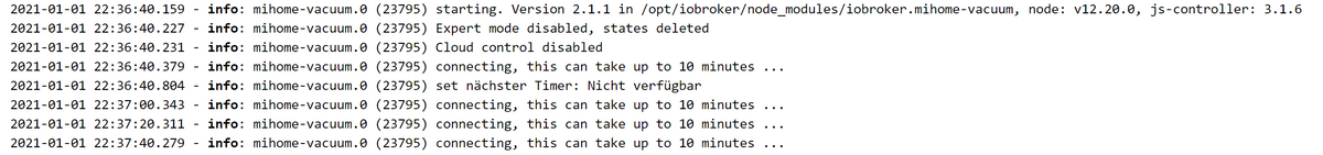

        @Schranzer sagte in mihome-vacuum Verbindungsprobleme:
        Log file sagt zum Start des Adapters?
        • S
          Schranzer @Thomas Braun last edited by Schranzer
          Mehr passiert nicht

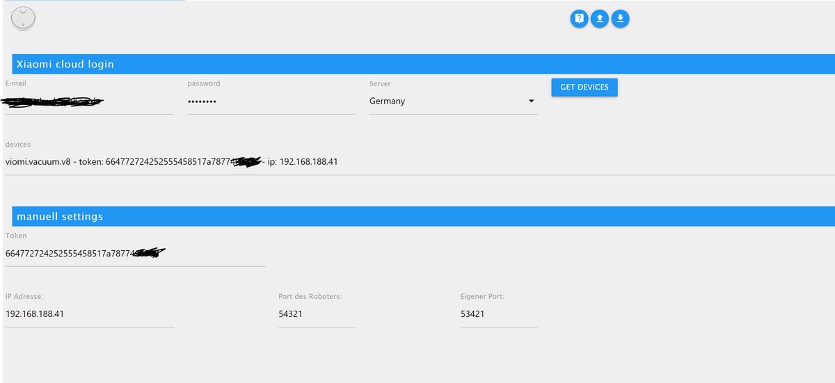

            haselchen Most Active @Schranzer last edited by
            @Schranzer
            Kannst du mal nen Screenshot von deiner Einstellungsseite des Adapters machen.
            Wichtige Daten aus xxx en.
            • S
              Schranzer @haselchen last edited by
              • haselchen
                @Schranzer
                Okay, das passt soweit.

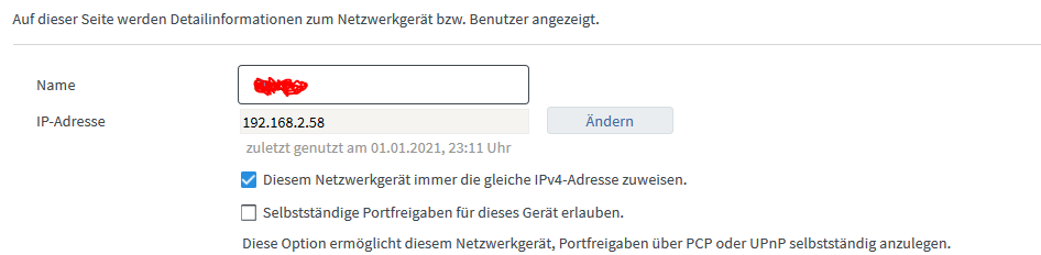

                              @Schranzer
                              Also in der Fritzbox, wenn du eine hast, würde ich dem Robbi immer dieselbe IP zuweisen.
                              In der App sollte es eine Möglichkeit zum Neustarten geben. Ansonsten Aus und wieder An mit dem Knopf am Gerät.
                              Aber erst die IP Adresse vorher festlegen.
                              In der Instanzen Einstellung klickst du oben auf das Männchen für Experteneinstellung. Und dann erscheint rechts die Möglichkeit durch anklicken von Info auf Debug zu stellen.
                              Und dann bei Adapterstart ins Log gucken.
                              Kannst dann auch das Log runterladen. Müssten die Infos, dann nach Adapterstart drinstehen, die man braucht.
                              • S
                                @haselchen Also er hat jetzt ein Feste IP....Ich hab Ihn neugestartet (hab jetzt nen halben Kotzreitz gekriegt weil er wieso auch immer die Karte gelöscht hat) den Log hab ich ja eigentlich oben schon reingeschickt mehr gibt er im Log auch nicht aus
