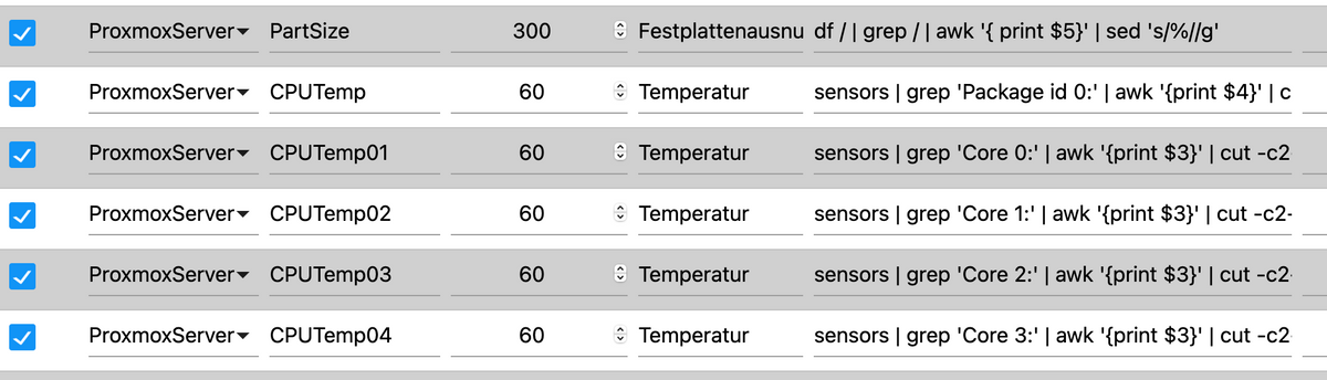

                    hier gibt es einige beispiele https://forum.iobroker.net/topic/35880/html-tabelle-linux-control-adapter
                    bei mir läuft ein bash job auf dem proxmox (du brauchst eigentlich nur eine zeile davon
                    der in crontab aufgerufen wird
                    das bash script sendet den wert zu iobroker (simple api adapter muss installiert sein) und natürlich ein datenpunkt erstellt sein.

                            Segway
                            #41
                            @saeft_2003 sagte in CPU Temp von NUC (proxmox) auslesen?:
                            Wie bekomme ich die temp1 jetzt in den iobroker?
                            Ich hab das mit dem Adapter linux-control gemacht.
                            Hinten unter meine Befehle dann das hier:
                            Gruß Dirk

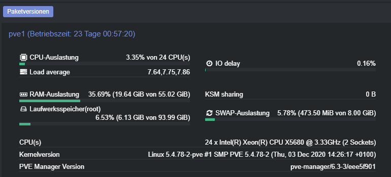

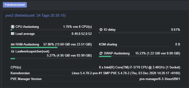

                            • Master67M Master67
                              @saeft_2003 ah Okay immer mit 40% Last, dann verstehe ich die Temp :)
                              Der Temp Unterschied zum meinen System ist ja auch klar, dein NUC hat deutlich mehr zu leisten als mein "Cluster", ist wie wenn wir deinen Porsche gegen meinen Panzer vergleichen ;)
                              saeft_2003
                              #42
                              @Master67
                              Ich habe auch immer 7 VMs laufen. Wenn der NUC nicht mehr will kommt eh etwas leistungsstärkeres mit aktiven Lüfter.
                              Master67M SegwayS 2 Antworten Letzte Antwort

                                Master67
                                #43
                                @saeft_2003 ...sieht mal mein Edit + Plus Bild
                                Ist klar das der NUC Warm wird ;)
                                Gruß Master67

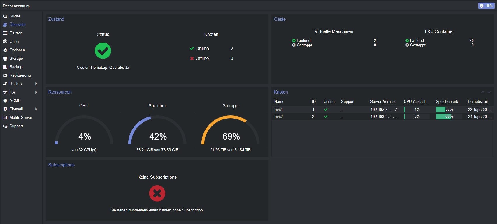

                                    SegwayS Offline
                                    SegwayS Offline
                                    Segway
                                    #45
                                    @Master67 sagte in CPU Temp von NUC (proxmox) auslesen?:
                                    Hast du ein Cluster laufen ? Braucht man dafür nicht drei NUCs dann ?
                                    Gruß Dirk
                                    Intel Proxmox Cluster (3x NUC) mit Debian & Proxmox / IoB als VM unter Debian / 60+ Adapter installiert
                                    crunchipC Master67M S 3 Antworten Letzte Antwort
