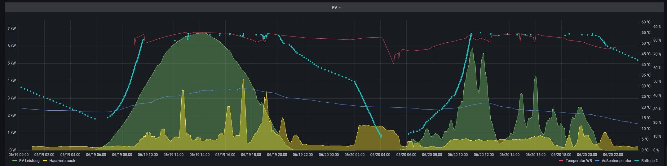

                                Nur hackt es bei der Auswertung, wenn die Anlage produziert, zeigt die Grafik dann minus an.
                                Hier muss das Script von Herni angepasst werde, nur ich bin wohl noch zu blöde dazu.
                                Hat das einer von Euch schon umgesetzt?
                                Dann wäre ich neugierig, wie es läuft mit dem Auslesen und das grafisch umzusetzen mit dem Punkt, Wallbox.
                                Wie man das umsetzten könnte, finde die grafikisch die Lösung von Herni super, möchte es nur umsetzen, das es mit meinem

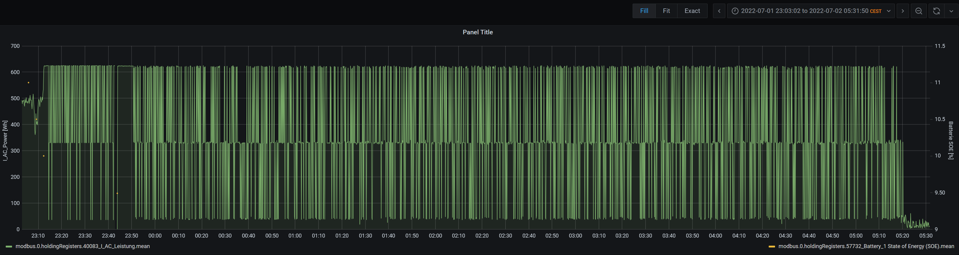

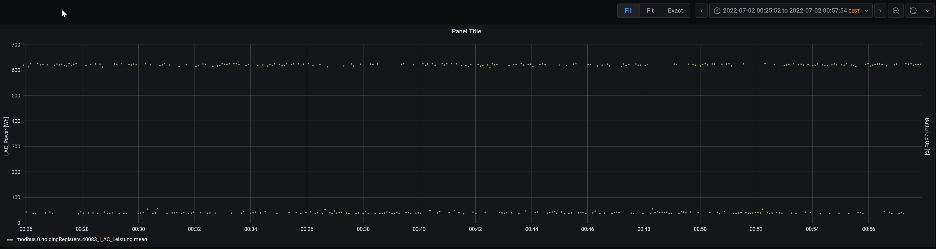

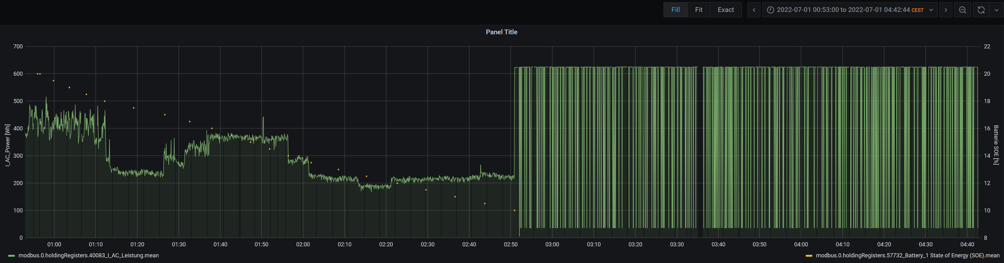

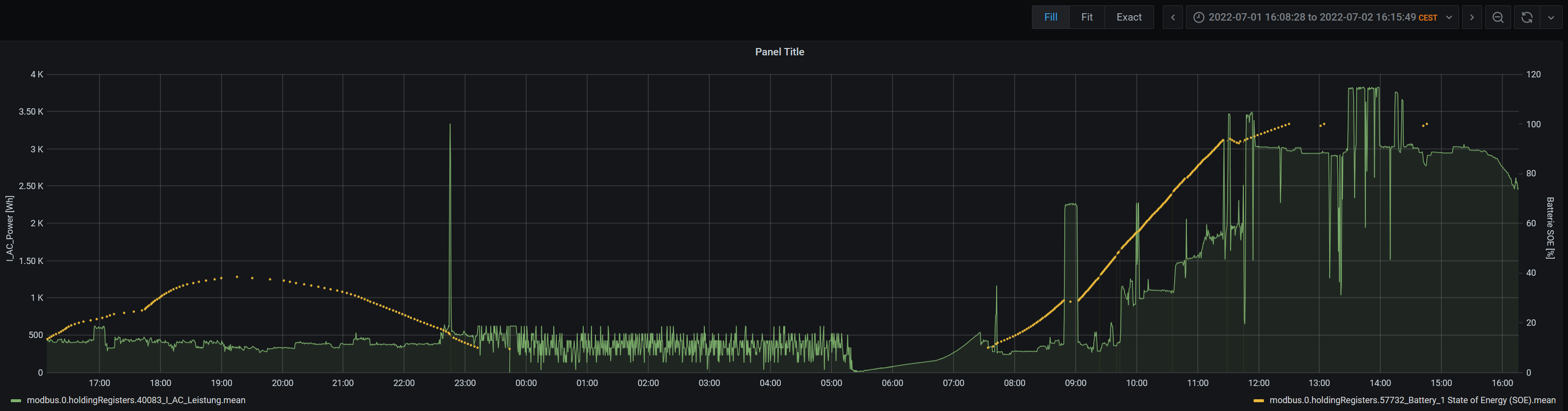

                                  ich wollte hier nochmal fragen, ob es jemanden mit Solaredge Wechselrichter und angeschlossener Batterie gibt, bei dem nachts abwechselnde I_AC_POWER Werte vorkommen (bei mir immer ~30Wh und 600Wh abwechselnd).
                                  Bei mir ist das jede Nacht, sobald die Batterie leer ist (also 10% Ladestand erreicht).
                                  Hier ein Beispiel (habe den SE4000H Wechselrichter und eine LG Batterie) :
                                  Die gelben Punkte sind der Ladestand der Batterie in %. Sobald der 10% erreicht geht es los.
                                  Und hier noch ein Beispiel:
                                  mal reingezoomt:
                                  und noch weiter reingezoomt:
                                  Das ganze hört auf, sobald es hell wird und die PV-Anlage etwas Strom produziert.
                                  Da das so schwankt lässt sich das schlecht filtern. So zeigt mir iobroker nachts quasi an dass die PV-Anlage Strom erzeugt was Quatsch ist.
                                  Bin ich echt der einzige mit dem Problem?
                                  Könnt ihr mir bitte zeigen, wie der I_AC_POWER Wert nachts bei euch ist? Natürlich nur bei denen die eine Batterie haben. Zum Vergleich.
                                  F D 3 Replies Last reply Reply Quote 0

                                    Das kann ich bei mir nicht bestätigen. (SE10K-RWS + LG RESU 10)
                                    Hast du die aktuelle Firmware für deinen Wechselrichter installiert. Ich kenne zumindest ein Problem bei meinem Wechselrichter mit dem Standby/Nachtmodus bei leerer Batterie...dies wurde allerdings per FirmwareUpdate behoben.
                                    Dann hätte ich auch nochmal eine Frage...
                                    Wie lasst ihr die Daten wie z.B. aktueller Verbrauch, Einspeisung, Batterie Ladeleistung etc. in Grafana anzeigen. Ist der einzige Weg diese Werte ebenfalls in die InfluxDB schreiben zu lassen um sie in Grafana dann als aktuellen Wert anzeigen zu lassen? Die Daten möchte ich ja eigentlich garnicht aufzeichnen sondern eben nur den aktuellen Wert in Grafana angezeigt bekommen.
                                    Beste Grüße

                                      meine PV produziert jetzt seit 1,5 Tagen. Das Thema ist für mich also noch neu.
                                      Hatte mir auf die Schnelle die modbus-Daten ausgelesen und historisiert. Danke für die Holding-Register! 🙂
                                      Eine Frage habe ich aber: Bekommt ihr in Grafana auch solche "Ausreißer" in den Morgen-/ Abendstunden dargestellt? Die Werte kommen so über den modbus-Adapter, es ist kein Grafana-Problem.
                                      Die Daten werden sekündlich abgerufen und sind auf drei Minuten geglättet, aber das ist ja hier eher egal. Ohne Glättung sieht es genauso aus. Die grüne und die blaue Linie sind der 40084. Hatte den Wert noch einmal umbenannt, deshalb zwei Werte.
                                      Die gelbe Linie ist 40207. Die sieht (erst einmal) gut aus.
                                      Danke für eure Ideen,
                                      Tobias
                                      S mkniehl 2 Replies Last reply Reply Quote 0
                                      • S
                                        Smartuser_1 @Tobias last edited by
                                        @tobias
                                        Nein, bekomme ich nicht. Ich takte auch im Abstand von 1s und mache dann eine Mittelwertbildung über 600s. Das passt dann relativ gut zur Solaredgeanzeige.
                                        Falls es Dir hilft mein Script ... (habe ich so mit Blockly) umgesetzt ...

                                        • mkniehl
                                          mkniehl @Tobias last edited by
                                          @tobias
                                          Das Problem hatte ich auch, du hast vermutlich vergessen den Skalierungsfaktor zu berücksichtigen, der Ändert sich im Tagesverlauf
                                          Gruß Markus
                                          • T
                                            Tobias @mkniehl last edited by
                                            @mkniehl
                                            Jein - ich hatte einen Fehler in der Formel. 😞
                                            Danke Dir aber trotzdem - hätte ich ja hier auch mal reinschreiben können.
