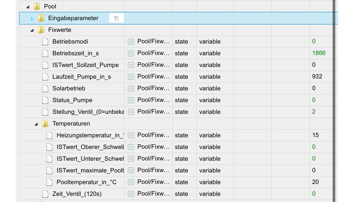

                        Habe hier mal mein System zusammengefasst
                        https://forum.iobroker.net/topic/32221/intervall-script-schaltung-pool-schaltung/15
                        Wenn du das Dreiwegeventil günstig motorisiert bekommst wäre ich auch an der Lösung interessiert.
                        Bei mir läuft es zur Zeit immer übers Dach mit dem Kollektor.

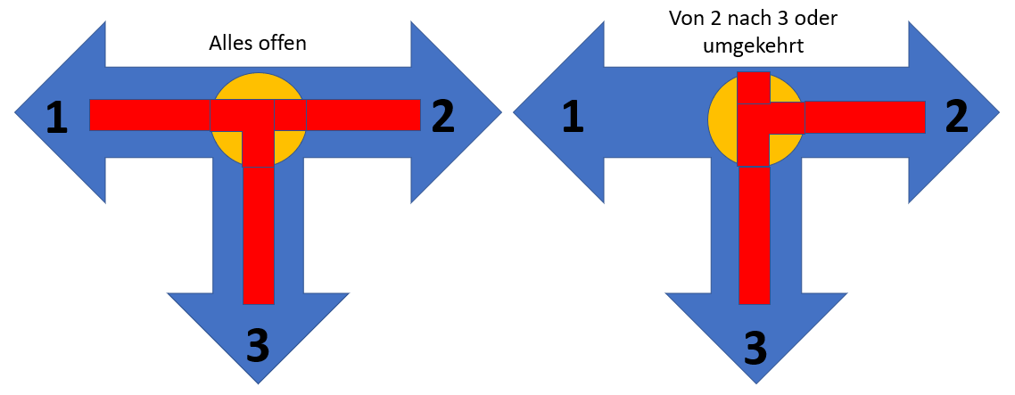

                            @JB_Sullivan sagte in Pool mit ioBroker steuern:
                            Auch Regelungsschemen für die Solarheizung und Visualisierungen interessieren mich.
                            Lenny.CBL Offline
                            Lenny.CBL Offline
                            Lenny.CB
                            schrieb am zuletzt editiert von Lenny.CB
                            @Homoran das geht mit den Belimos recht leicht. Die Belimos können, wenn ich mich recht erinnere, 90° "fahren". Muss man nur bei den 3-Wege-Hähnen aufpassen welche Bohrung vorhanden ist.
                            L-Bohrung ist leicht, bei T-Bohrung musst sehen wie die Ein-/Ausgänge passen.
                            L-Bohrung geht von "3" nach "1" oder von "3" nach "2" --> quasi immer 90°
                            T-Bohrung kannst du stellen wie du Bock hast
                            Wenn du die Anschlüsse so belegst, haste wieder die 90° Drehwinkel des Belimo:
                            (Mit den Zeichnungen habe ich mir nicht sehr viel Mühe gegeben 😁. Is halt PowerPoint...)
