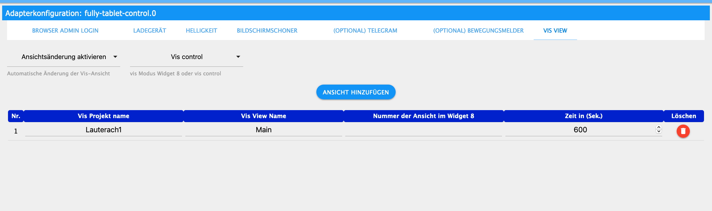

        Hallo! Hab vor einigen Tagen die 0.3.0 beta 5 installiert, da ich Probleme mit dem Ladezyklus hatte - hat aber scheinbar mit etwas anderes zum tun. Da ist mir jetzt aber aufgefallen, dass der Vis-Wechsel nicht mehr funktioniert. Nutzt das sonst noch jemand, und es geht dort auch nicht?
        IssiI 1 Reply Last reply
        • jackblacksonJ jackblackson
          IssiI Offline
          IssiI Offline
          Issi
          wrote on last edited by
          #339
          @jackblackson
          also der Vis-Wechsel funktioniert bei mir habe auch die 0.3.0 beta 5 installiert.
          ist deine Vis View Name groß geschrieben oder klein ?
          jackblacksonJ 1 Reply Last reply

            @Issi sagte in [Tablet Control] Tablet Steuerung möchte getestet werden:
            @jackblackson
            So schaut die URL aus:
            http://192.168.1.123:8082/vis/index.html?Lauterach1#Main

              @jackblackson hmm dann sollte es funktionieren versuche mal die zeit runter zu stellen auf 60 oder 30 und schau unter fully-tablet-control.0.vis_View ob der state Timer_View_Switch runter zählt wen ja dann schau noch unter vis.0.control.command ob es sich ändert nach der zeit die eingestellt ist.

                @Issi Danke, hab ich versucht. Es zählt runter, und am Ende werden auch Stati angepasst, aber leider wechselt er nicht. Das ist der Inhalt von vis.0.control.command. Sieht das so gut aus?
                {"instance": "FFFFFFFF", "command": "changeView", "date": "Lauterach1/Main"}

                  @jackblackson
                  nur mal so ne frage hat es den schon mal funktionirt ?
                  habe da nämlich ein fehler gefunden werde es versuchen morgen mit paar anderen sachen auf github hoch zuladen
                  der fehler ist in der {"instance": "FFFFFFFF", "command": "changeView", "--->date <---": "Lauterach1/Main"} solte so sein {"instance": "FFFFFFFF", "command": "changeView", "data": "Lauterach1/Main"}
                  jackblacksonJ Meister MopperM 2 Replies Last reply

                    @Issi Ja, es hat funktioniert, frag mich nicht..erst seit ich es neu installiert habe, und ein paar Versionen hoch gesprungen bin dadurch, geht es nicht mehr. Dann warte ich mal die neue Version ab - danke für deine Mühe!
