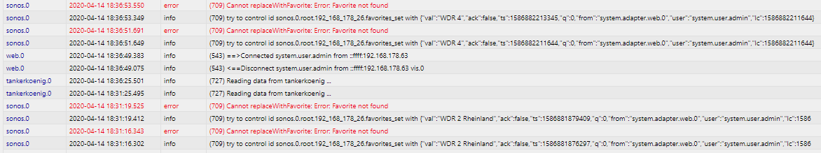

          @DerBaldur
          Ich habe eben einmal einen nicht vorhandenen (bzw. nur einen Teil eines vorhandenen Radiosenders) in favorites_set eingetragen.
          Daraufhin erhalte ich folgenden LOG-Eintrag
          sonos.0	2020-04-13 21:37:44.417	error	(25299) Cannot replaceWithFavorite: Error: Favorite not found
          sonos.0	2020-04-13 21:36:18.660	error	(25299) Cannot replaceWithFavorite: Error: Favorite not found
          Was sagt denn dein LOG nach deinem Versuch den Radiosender zu wechseln?

                      @DerBaldur
                      Wie ist denn der Sender unter
                      sonos.0.root.192_168_178_26.favorites_list
                      eingetragen? Diese Liste wird Sonos erstellt und so wie dort der Name steht musst du ihn als Wert eintragen.
                      Hier sagt die Fehlermeldung, dass der Favorit nicht existiert:
