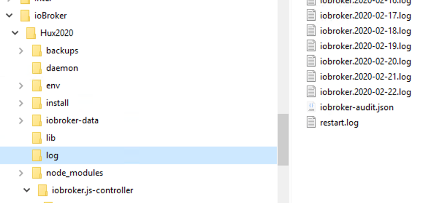

        ich erhalte identische Meldung, der Admin Adapter ist aber aktuell auf 3.7.8.
        Ich erhalte auch immer die Fehlermeldung im Log Fenster
        admin.0	2020-02-22 10:39:01.546	error	(9060) Cannot check file: C:\iobroker\Hux2020\log/iobroker.2020-02-10.log
        bzw. wenn ich explizit im Logfenster ein anderes Log laden will das hier:
        File C:/iobroker/Hux2020/node_modules/log/iobroker.2020-02-22.log not found
        Die logs werden aber im Verzeichnis iobroker/Hux2020/log gespeichert, nur nicht eben im node_modules Verzeichnis.
        Hat jemand einen Tipp für mich was ich da machen kann?

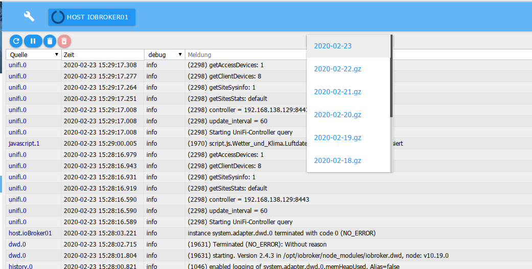

            Auch mit der 4.0.4 habe ich die .gz Dateien , die nicht in FF geöffnet werden.

              mit der Version 4.0.4 werden keine .gz Dateien mehr erstellt. Nachdem ich auf 4.0.4 aktualisiert habe, konnte ich die .gz Dateien auch nicht runterlade. Ich denke das lag/liegt daran das hier Versucht wird eine gepackte Datei mit dem FF zu öffnen.
              Du kannst ja mal probieren die .gz-Dateien im Log-Verzeichnis zu entpacken und schauen ob es dann geht.

                @haselchen deine aktuellen bleiben ja gezippt nach dem Update, erst ab jetzt , also das folgelog am nächsten Tage ist dann wieder ungezippt

                  Ich habe den aktuellen Tag ungezipped und die Tage davor sind dann gezippt.
                  Wollte heute morgen was von gestern ansehen, ging in Firefox nicht.
                  Admin ist 4.0.4, FF Seite blieb weiß.

                      Gestern umgestellt, Cache löschen hat nichts gebracht und anderer Browser auch nicht.
                      Ab gestern nur .gz Dateien im Log.
