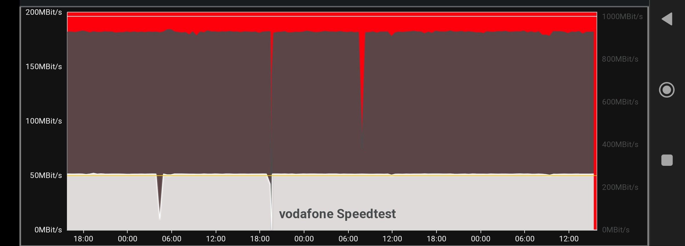

            Mit dem skript von Kreyenborg sieht das bei mir so aus:
            Die paar Zinken sind bedingt durch einen Neustart, vermute ich.
