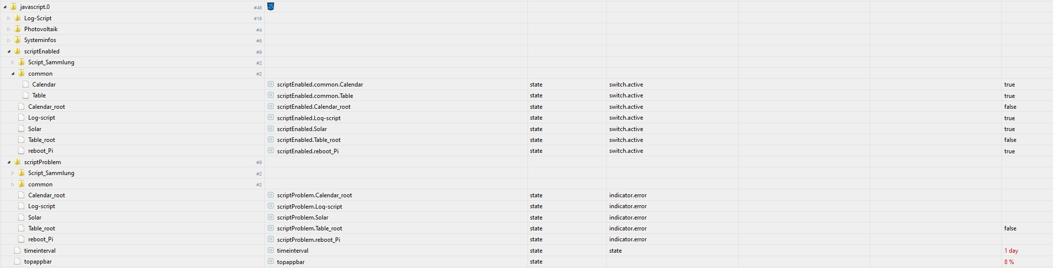

          @Scrounger
          ich mal wieder,,,
          Kämpfe mich gerade mit deinem(deinen) Scripten ab.
          Weder beim ical2TableWidget, noch beim ical2CalendarWidget wird unter 0_userdata.0 ein entsprechender Datenpunkt angelegt.
          Mehr gibt's da nicht:
          Habe bereits die entsprechenden Scripte im root oder common-Verzeichnis angelegt - ohne Erfolg.
          Es werden im debug-Modus auch keine Fehler ausgegeben.
          Gibt's da noch einen "Trick" oder etwa szu beachten???
          Bin über jeden Hinweis dankbar, denn nur so lernt man...
          ScroungerS 1 Antwort Letzte Antwort
          • ub.privatU ub.privat
            @Scrounger
            ich mal wieder,,,
            ScroungerS
            ScroungerS
            Scrounger
            @ub-privat
            Du musst den Ziel Datenpunkt selbst anlegen.
            Und ggf. im Skript anpassen falls du die Struktur änderst
            ub.privatU 1 Antwort Letzte Antwort

              ub.privatU
              ub.privatU
              ub.privat
              @Scrounger
              Danke für deine Antwort,
              Ändern werde ich nichts, kämpfe mich quasi durch...
              Hier der DP
              Bin mir nur nicht bei den Einstellungen sicher:
              Typ = state
              Rolle = json
              Für das Calendar-Widget ist der DP im Script für mich verständlich.
              Aber im Script für Table einfach nur ical???
              Hier wird nur auf den Ordner iCal verwiesen?
                @Scrounger
                Hier der DP
                Typ = state
                Rolle = json
                ScroungerS
                ScroungerS
                Scrounger
                schrieb am zuletzt editiert von Scrounger
                @ub-privat
                Ich hab den halt 0_userdata.0.ical genannt, kannst den benennen wie du willst.
                Btw das ist kein Ordner, weil es gibt keine ordner in iob.
