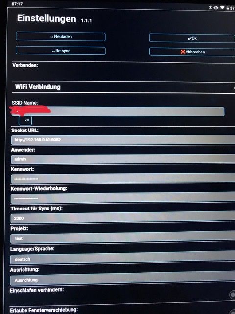

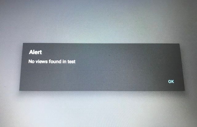

      Ich habe nun alle Einstellungen versucht und auch ein neues Projekt angelegt um zu sehen ob mein Standard Projekt vielleicht kaputt ist.
      Mein Standard Projekt ist main
      Die Startseite ist ipad-main
      Doch das tablet will meine Views nicht Anzeigen.

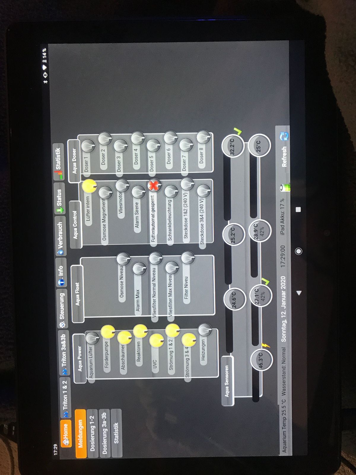

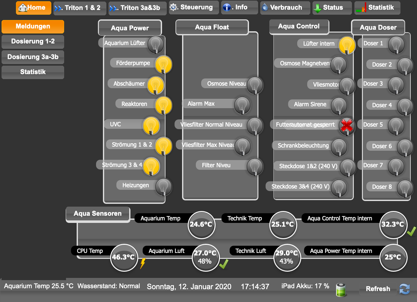

      Auf meinem iPad funktioniert es. Nur im tablet nicht
      Was für die Anzeige von meiner view vorgesehen sein soll. Das tablet hat Android 9.0 und einen Quad Core CPU also daran kann es nicht liegen nur ist die App ioBroker.vis verdammt langsam. Wie komme ich jetzt dazu die views Anzeigen zu lassen. Vielleicht mache ich auch etwas falsch. Ich bin für jede Hilfe dankbar.

        @Aphofis sagte in Android Tablet kein VIS:
        Wie das?
        Das ist eine Android App.
        Eigentlich nicht.
        Vielleicht ist dein WLAN an der Stelle nicht gut. (Wenn du fritzbox hast mal mit der fritz WLAN app testen)
        Im Screenshot steht "test"
        Gibt es das Projekt?

          Ja hatte zum testen das Projekt test erstellt und dann in der App test eingestellt aber es kommen die selben fehler.
          Kann es sein das irgend ein Zusatz an Json oder sonst was auf dem Tablet fehlt !?

            @Aphofis
            Mir ist noch aufgefallen, dass du User und Passwort eingibst.
            Nutzst du https? - das geht nicht
            Und lass mal den Namen des SSID weg

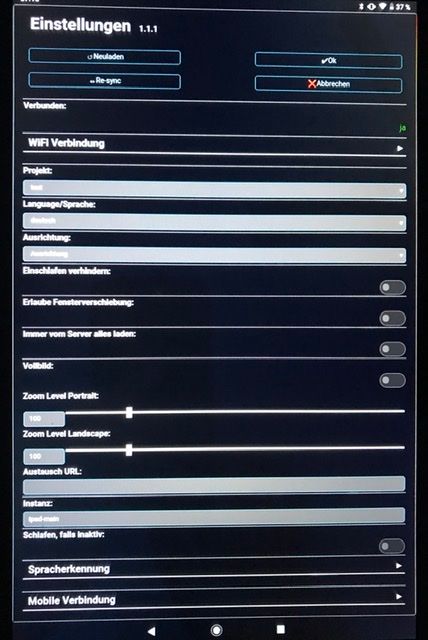

                              So App noch mal deinstalliert und alles noch mal eingegeben dann kommt folgendes image.jpg
                              Und Einstellungen sind ohne Login und Projekt ist main
                              Weiterhin passiert nix
                                Ist doch super.
                                Jetzt wird einmalig die Objekte, etc. synchronisiert.
                                Das musst du abwarten.
                                P.S.
                                Das macht er aber nur wenn ein Projekt eingegeben war.
                                Wie geht das bei dir wenn du "main" nicht ausgewählt hast ?

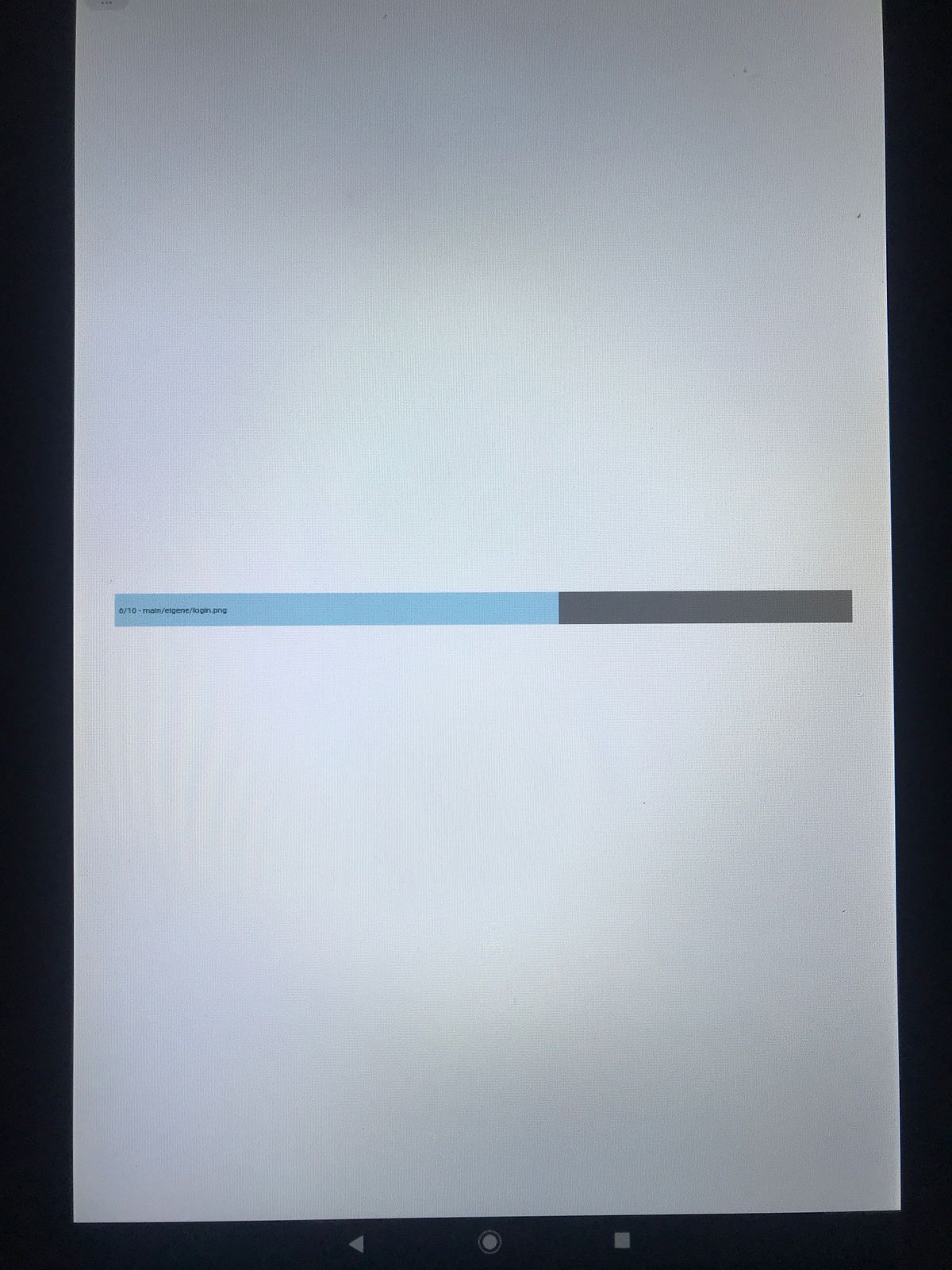

                                  Habe ja main ausgewählt nur bleibt die Ansicht bei 6/10 stehen und es sind auch weit aus mehr als 10 Grafiken auf der Haupt Seite wo kann man in der App denn die Haupt Seite angeben !?
                                    @bahnuhr
                                    Das muss durchlaufen.
                                    Wenn du viele Grafiken unter vis.0.main hast, dann kann dies auch dauern.
                                    Reduzier mal die Bilder (Anzahl und Größe)
                                    Die Hauptseite stellt du im vis.editor ein.
                                    Aphofis 1 Reply Last reply Reply Quote 0
