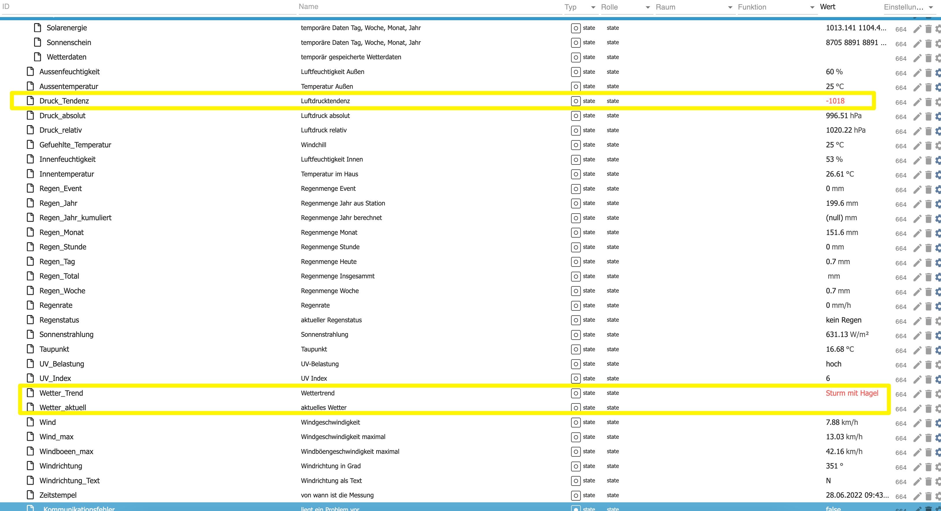

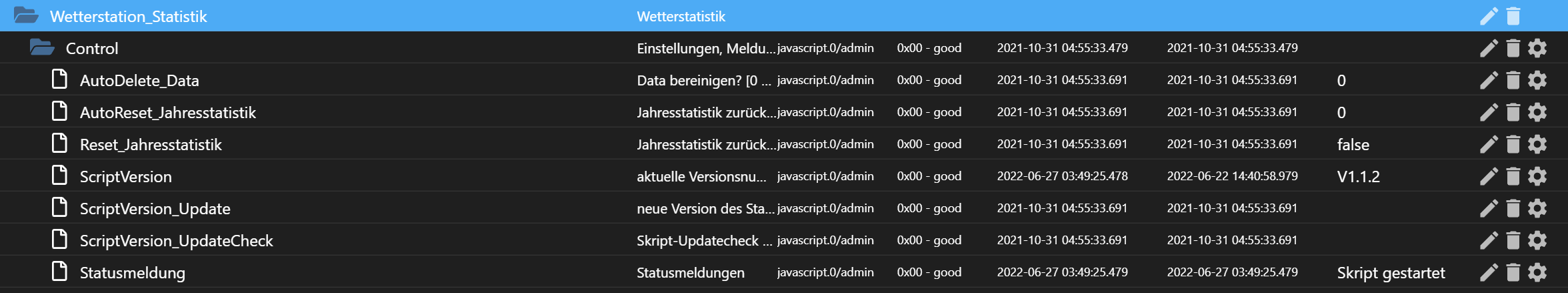

habe auf die Version 2.14 upgedated.
Soweit so gut, nun werden aber die Datenpunkte im ioBroker nicht automatisch upgedated.
