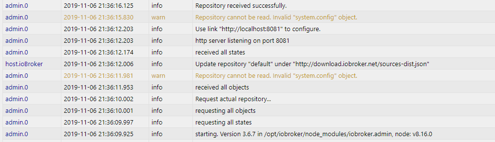

                  Oli
                  @crunchip , @sigi234
                  im Log zeigt er mir folgendes:
                  Oliver
                  crunchipC 2 Antworten Letzte Antwort

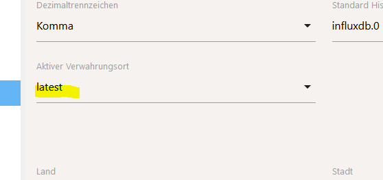

                    @Oli versuchs mal, in dem du auf latest umstellst
                    O 1 Antwort Letzte Antwort
                    • crunchipC crunchip
                      O Offline
                      O Offline
                      Oli
                      @crunchip
                      ohje, wie mach ich das denn?
                      Oliver

                                @Oli ein Feld rüber , auf Haupteinstellungen, dann hast du die Auswahl unten links
                                  O Offline
                                  O Offline
                                  Oli
                                  @crunchip
                                  ist genau das gleiche, alle anderen Adapter lassen sich installieren
                                  Oliver

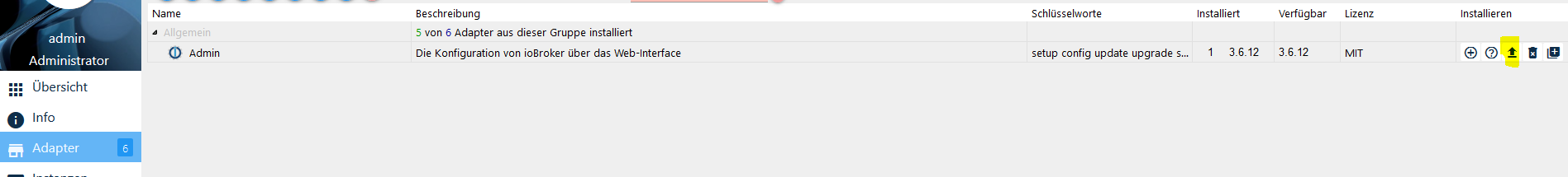

                                    @Oli von andere Adapter installieren war nicht die Rede😊 das nur, wenn du ne latest Version willst/brauchst.
                                    du kannst mal schauen, ob es was nützt, wenn du ein upload vom admin machst, siehe Bild und danach nochmal versucht das update anzustossen 950f71c3-c4b3-43f2-a57e-38d2d04d1fed-image.png

                                      crunchip
                                      @Oli trat diese Warnung nochmal auf?
                                        O Offline
                                        O Offline
                                        Oli
                                        @crunchip
                                        ist genau das gleiche Ergebnis
                                        Oliver

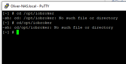

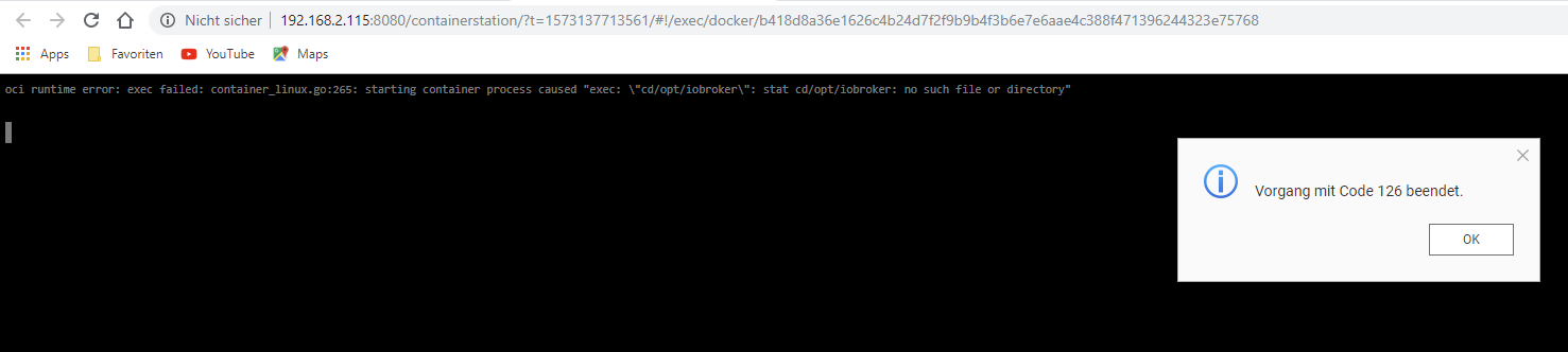

                                          Reboot einmal durchgeführt .
                                          Zeige mal :
                                          cd /opt/iobroker
                                          iobroker list adapters
                                          nodejs -v
                                          node -v
                                          npm -v
