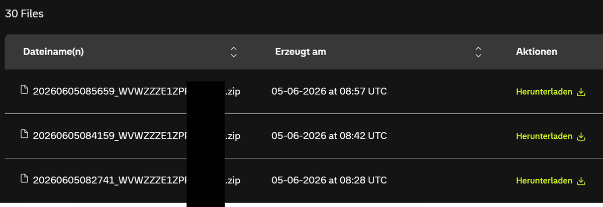

      @YellowFlash dazu muss man aber Tibber Kunde sein oder?
      Kann man denn eu data act häufiger als 15min aktualisieren wenn man Manuel eine neue Datei triggert?

        @tombox nein, man muss nur bei tibber angemeldet sein, aber benötigt keinen Stromvertrag.
        EU Data Act: kommt automatisch alle 15 Minuten, häufiger geht leider nicht.
