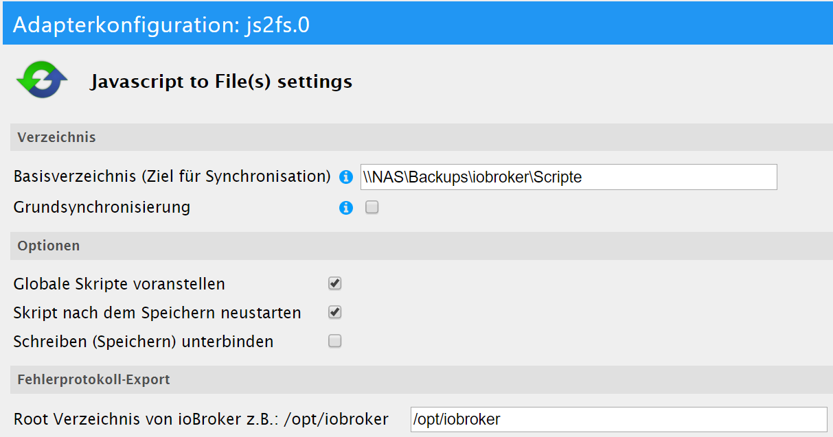

    Habe den js2fs Adapter eingerichtet, aber er sichert nicht. Das Verzeichnis bleibt leer.

      @Uli977 hab ich zwar noch nie gemacht, aber hast du dein Basisverzeichnis reinkopiert?
      sollte das nicht eher //NAS/Backups/iobroker/Scripte lauten

        @crunchip ich glaube du hast recht, denn andre Adapter welche die NAS nutzen da steht auch / statt \
        Funktionieren tut es allerdings trotzdem nicht.

          @Uli977 lass mal das // am Anfang weg

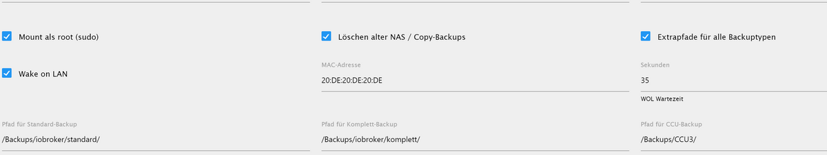

            Das ist der backitup Adapter. Da stehe die Verzeichnisse so drin. Ohne NAS vorab.... aber der backitup Adapter bekommt ja in der config auch die ip des NAS genannt.

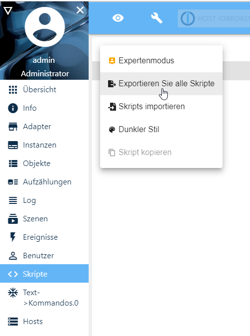

                    Manuell geht das im javaskript Adapter. Skripte werden als zip datei gespeichert. dort kannst du auch Skripte importieren

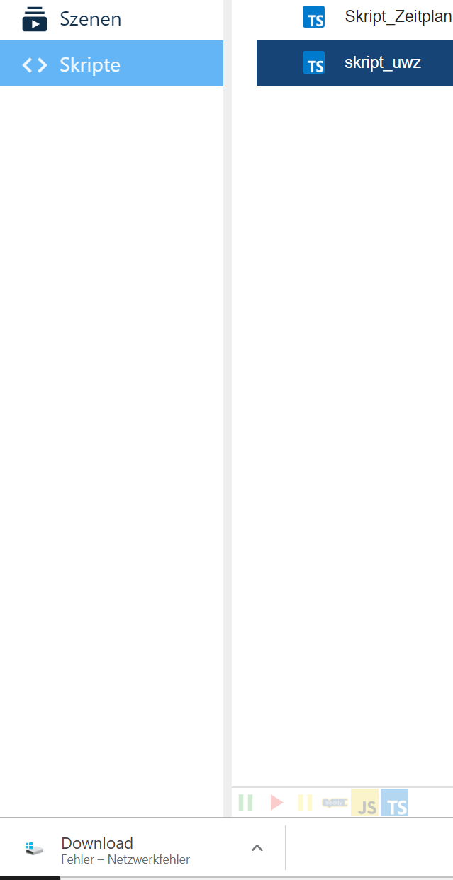

                        @FredF Da bekomme ich immer eine Fehlermeldung dass das mit dem Download nicht klappt.

                            @FredF Bekommst du auch die Meldung Netzwerkfehler ?

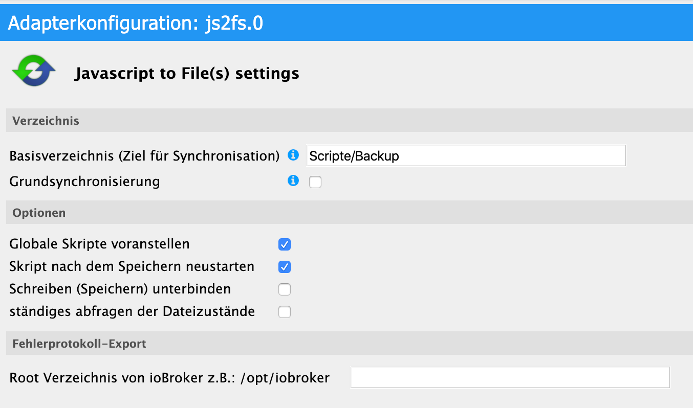

                                  Bei mir ist ioBroker auf einer Synology im Docker Container und das Filesystem ist in den Ornder iobroker gemountet.
                                  Bei mir sieht die Einstellung so aus:

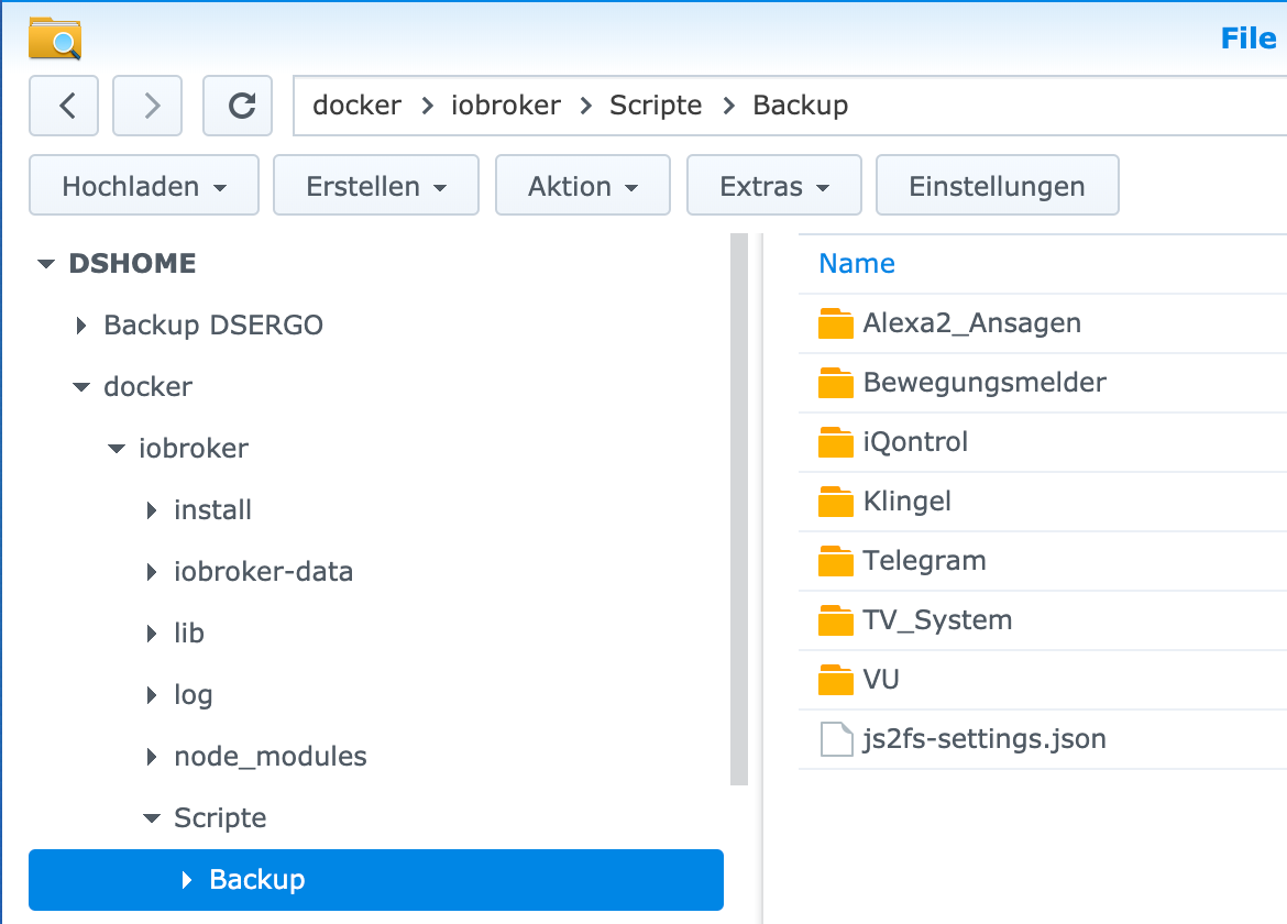

                                  und dann wird automatisch im gemounteten Verzeichnis die Ordnerstruktur wie eingestellt angelegt.
                                  Aber, Achtung !
                                  wenn Du diese erstellten Ordner löscht und der Adapter ist aktiv, dann werden auch alles Scripte gelöscht und sie sind wech.....(funktioniert also in beide Richtungen)
                                    Aber, Achtung !
