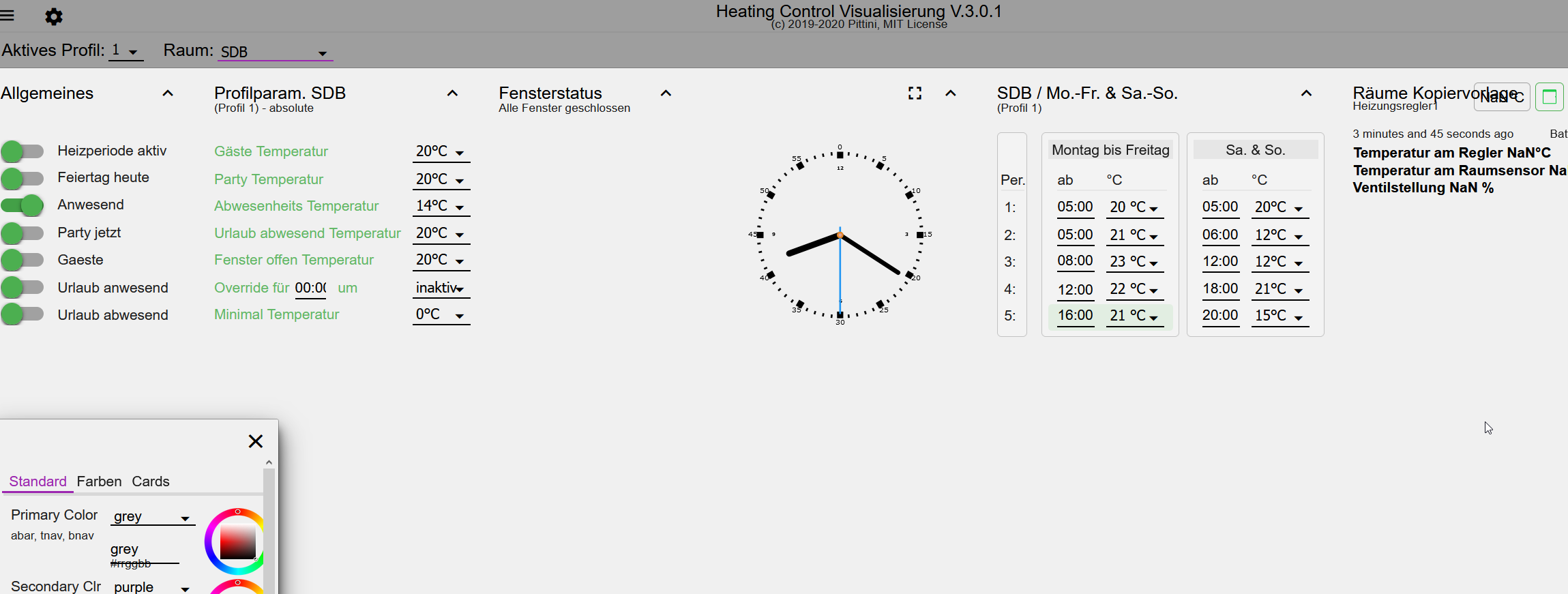

Vis overview V3.0.1 ist noch aktuel ?
Aktuell ist vis 3.2.0 siehe https://github.com/Pittini/iobroker-heatingcontrol-vis
Dafür muss aber der Adapter in der Version 2.3.1 oder höher (aktuelle stabel ist 2.5.1) installiert sein... -

ich habe momentn 2.5.1 aber 3.0.1. Muss ich unbedingt vis overview aktualisieren ?
@esmax666 sagte in Test Adapter HeatingControl v2.6.x:
Adapter 2.5.1 und vis 3.0.1 passen nicht zusammen! Du musst mindestens diese Anpassungen machen: https://github.com/Pittini/iobroker-heatingcontrol-vis#update-von-version-301-auf-die-neue-31x
oder (besser) auf die aktuelle vis wechseln... -
