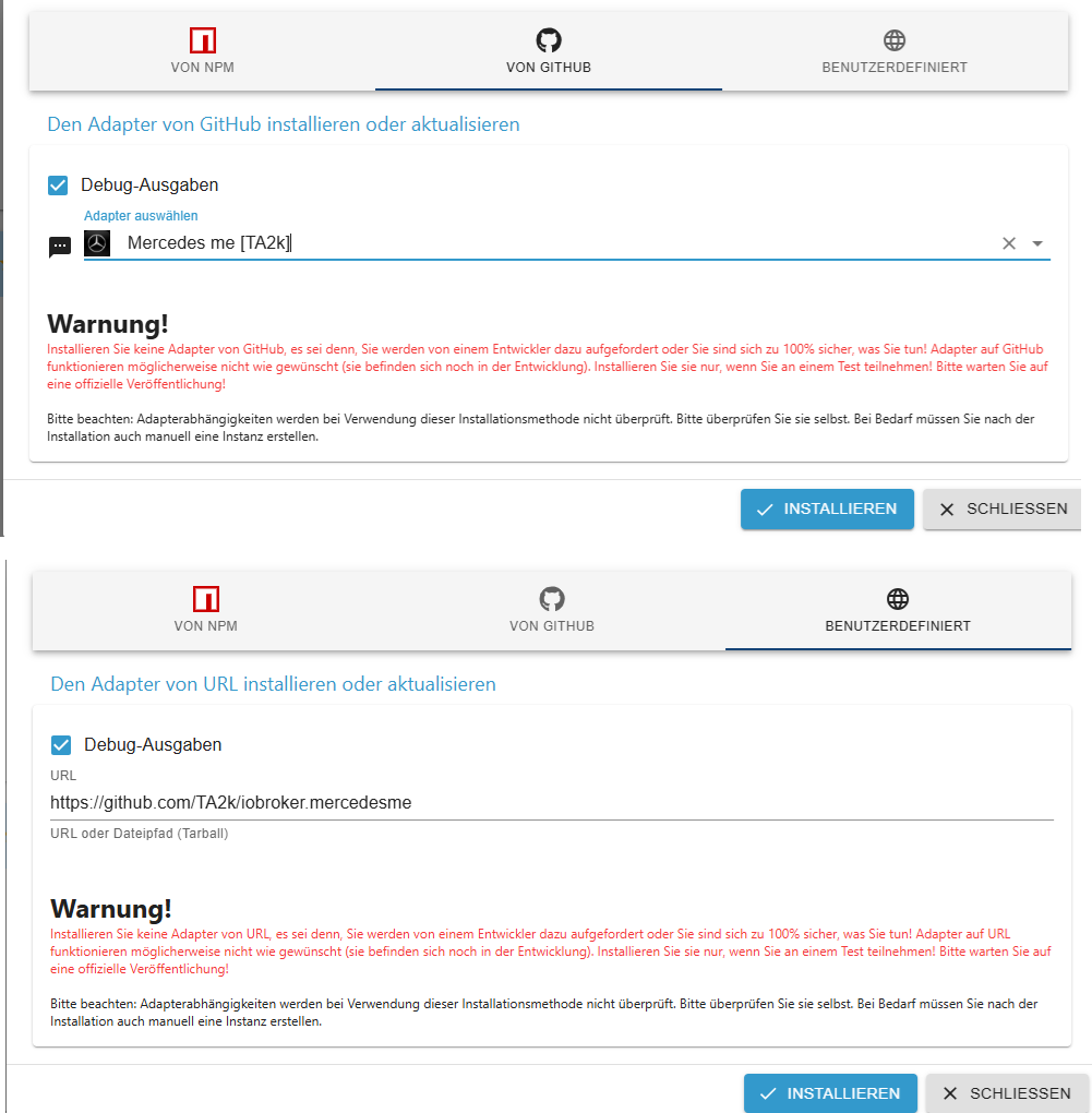

      Habe die Version von Github installiert. Leider alles unverändert.
      Muss ich den 6stelligen Code irgendwo eintragen oder reichen BN+PW?

                      Mal installiere ich per Github und mal benutzerdefiniert. Aber das Ergebnis ist dasselbe.

                        @shadow_cb sagte in Test Adapter MercedesMe v0.0.x:
                        Weil die Quelle die gleiche ist...

                                    @shadow_cb teste nochmal GitHub Version. einfach drüber installieren und nicht neuinstallierten
                                    S 1 Antwort Letzte Antwort
                                    • T tombox
                                      shadow_cb
                                      schrieb am zuletzt editiert von shadow_cb
                                      #978
                                      @tombox sagte in Test Adapter MercedesMe v0.0.x:
                                      mercedesme.0
                                      2026-01-30 16:48:43.399 error WS error:Error: Unexpected server response: 400
                                      Leider immernoch gelber Adapter. Auch nach dem Drüberinstallieren :-(

                                        #979
                                        @shadow_cb sollte jetzt gehen
