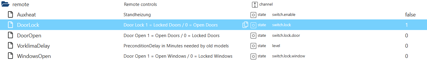

                      Also wenn ich hier ...
                      eine 1 oder 0 (je nachdem) im Datenpunkt für Fensteröffnung oder Türöffnung eingegeben habe, gingen Fenster oder Tür auf.
                      Jetzt scheint es gar nichts mehr auszulösen:
                      mercedesme.0 2026-02-01 15:52:08.607 debug Ping
                      mercedesme.0 2026-02-01 15:51:38.637 debug Pong
                      T 1 Antwort Letzte Antwort

                        ah ok!

                                        • D diverandre
                                          @shadow_cb konntest du die Datenpunkte zum wechseln des Ladeprogramm finden ?
                                          shadow_cb
                                          #1000
                                          @diverandre leider nicht
