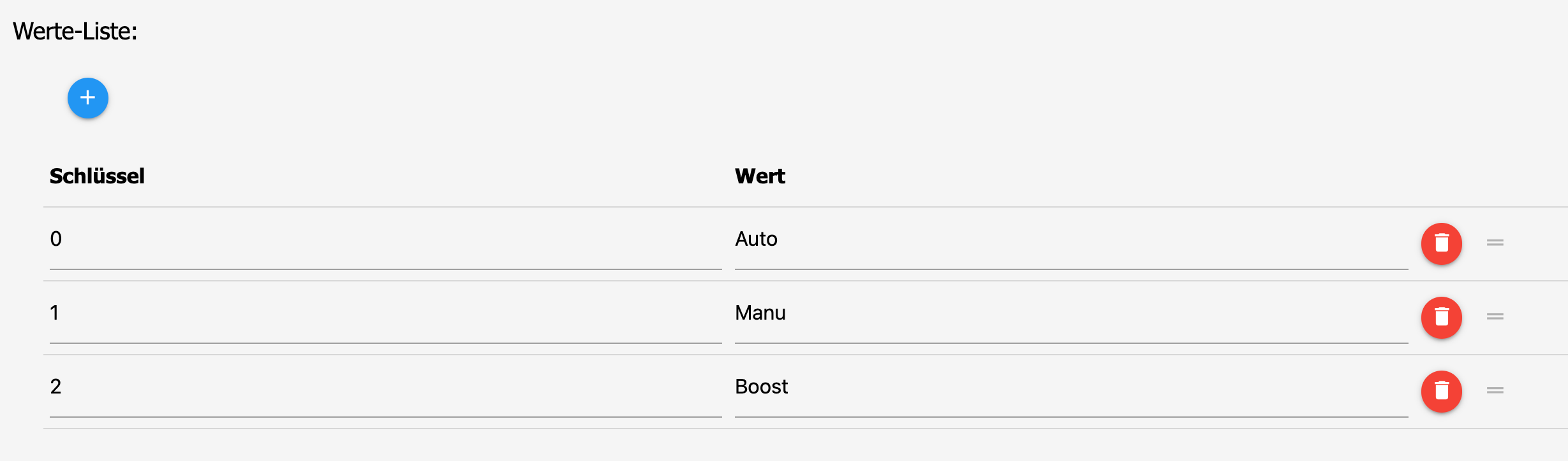

@dslraser Die Anzeige des Mode Auto/Manu habe ich gelöst indem ich CONTROL_MODE nicht mit dem Datenpunkt CONTROL_MODE verknüpft habe, sondern mit dem Datenpunkt SET_POINT_MODE. Dann wird nicht immer nur eine 0 angezeigt. Damit dann noch "auto" oder "manu" angezeigt wird (anstatt o oder 1), habe ich das in den Datenpunkt Optionen bei der Werte-Liste entsprechend eingetragen: Schlüssel 0 mit Wert "auto" (oder wie auch immer man es bezeichnen mag) und Schlüssel 1 mit dem Wert "manu".
Problem: Der Datenpunkt SET_POINT_MODE zeigt nur an, ob auto oder manu, nicht aber welches Profil/Wochenprogramm (1-3). @s-bormann Dies wird über den Datenpunkt ACTIVE_PROFILE angezeigt/geändert.
Zusätzlich ist es doof von HmIP, dass ACTIVE_PROFILE nicht auf 0 geht, wenn "manu" eingestellt wird. Somit müssen beide Datenpunkte SET_POINT_MODE und ACTIVE_PROFILE abgefragt werden.
