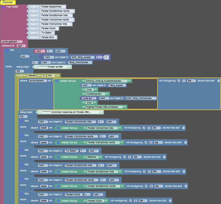

      Ich werde echt noch verrückt, Intervall und Timeout tun nicht so wie ich mir das vorstelle
      Ich habe ein (eigentlich mehrere) Script das prüft ob ein Fenster geöffnet wurde und wenn dem so ist und die Temperatur "innen und außen sich zu sehr unterscheidet" dann wird per Sprachausgabe dies gemeldet. Leider quasselt die Dose die ganze Nacht und das alle 15 Minuten, das die Temperatur "außen niedriger ist -> als innen und ich das Fenster schließen soll, obwohl keines offen ist !

            Doch das geht ohne problem man muss sich nur davon bewusst sein das wert dan immer nur der wert des Objektes ist was den trigger ausgelöst hat.
            Das script von ihm überprüft ja eigentlich ob irgendein Fenster geöffnet wurde, wen ja machen nen Intervall und überprüfe alle Sachen mit falls Blöcken.
            Dein sonst falls ist aber falsch, die cykjlische ausfuerhung sollte stoppen wen kein Fenster offen ist und nicht wen de empfangene trigger wert falsch ist.
            Wen du naehmlich jetzt 3 Fenster offen hast und eins schliesst, stopp dein Intervall und hast du keine Nachricht mehr über die anderen.

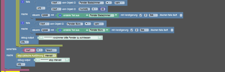

                  Ich habe gestern vorm schlafen gehen im Schlafzimmer die beiden Fenster geöffnet für ca. 15 Minuten , dann kam die Meldung und dann habe ich beide geschlossen, die ganze Nacht kam alle 15 Minuten die Meldung ^^
                  • paul53
                    paul53 @MyzerAT last edited by
                    @MyzerAT sagte:
                    ..., weil beim Schließen der Fenster nur ein Intervall gestoppt wurde und das andere weiter lief.

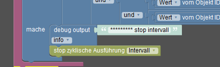

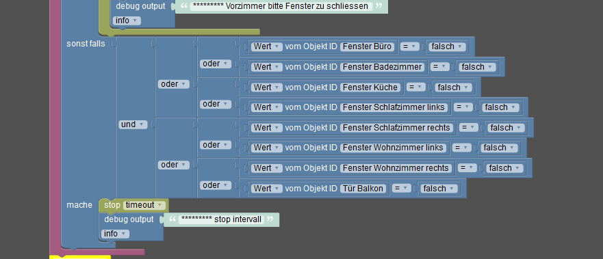

                      würde es so passen beim "sonst falls"
                      • paul53
                        paul53 @MyzerAT last edited by paul53
                        @MyzerAT sagte:
                        Nein, und statt oder (alle Fenster müssen geschlossen sein). Außerdem muss der Start mehrer Intervalle verhindert werden, indem auch die Variable Intervall abgefragt wird (nicht starten, wenn schon läuft).

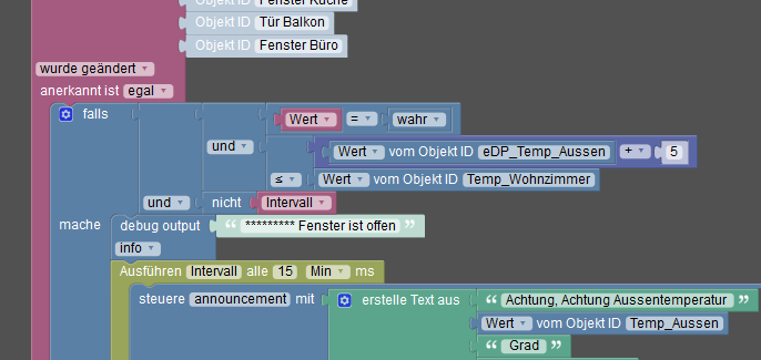

                            falls nicht Intervall
                            mache Ausführen Intervall alle 15 Minuten
                            • MyzerAT
                              meinst du so?
                              und unten kann ich es so lassen
                              • paul53
                                @MyzerAT sagte:
                                meinst du so?
                                Ja, so geht es auch.
                                @MyzerAT sagte in Verständisfrage Intervall & Timeout:
                                Ja.
