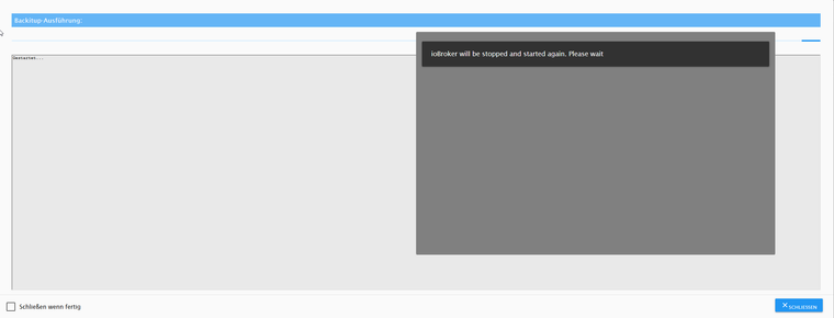

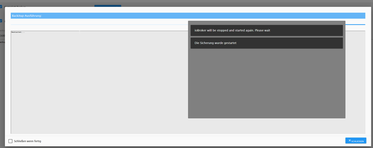

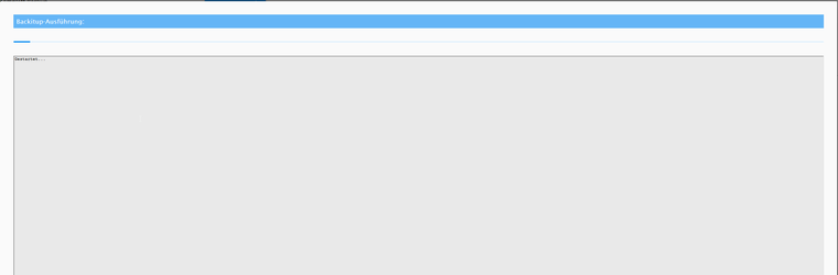

      die Komplettsicherung mit BackitUp funktioniert leider nicht. Es kommt das Fenster das der Vorgang gestartet wird. Leider passiert dann , auch wenn ich den Debug Mode einschalte nichts mehr. Ich habe keine Idee wo dran es liegen könnte. Der Standardbackup funktioniert ohne Probleme.
      Kann mir jeamand helfen?

          Ich habe schon mehr als 10 Minuten gewartet. leider passiert nichts weiter.
          Müsste er die weiteren Schritte aufgrund der gesetzten Debug Einstellung nicht komplett darstellen
          und nicht verdeckt arbeiten?

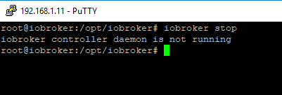

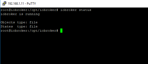

                    Den soll man doch auch abschalten wenn man wirklich alle Zustände gesichert bekommen möchte.
                    Komisch ist nur, das wenn ich mich mit putty mit dem System verbinden und eine iobroker status Abfrage mache,
                    erhalte ich folgendes:
                    Wenn ich den ioBroker beenden möchte und ein iobroker stop eingebe kommt folgendes:
                    Ich habe das Gefühl das genau das auch das Script versucht und der iobroker gar nicht richtig beendet wird. Ich kann den iobroker nur über
                    sudo systemctl stop iobroker
                    beendet.

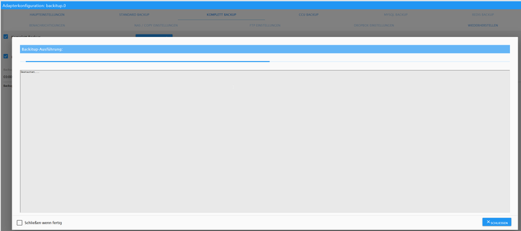

                            Ich habe den Fix eingespielt. der ioBroker wird auch direkt beendet. Zu erkannen das die Webseite grau wird.
                            Ein Total Backup wird auch erstellt. Die BackitUp Ausführung wird aber nicht komplett beendet:
                            simatec 1 Reply Last reply Reply Quote 0
                            • simatec
                              simatec Developer Most Active @msiemers last edited by simatec
                              @msiemers
                              Installiere mal bitte die Github Version 1.1.2.
                              Da habe ich was gefixt mit dem Starten nach Backup und Restore.
                              Oben unter Adapter auf die Katze gehen und da backitup in der Liste auswählen.
