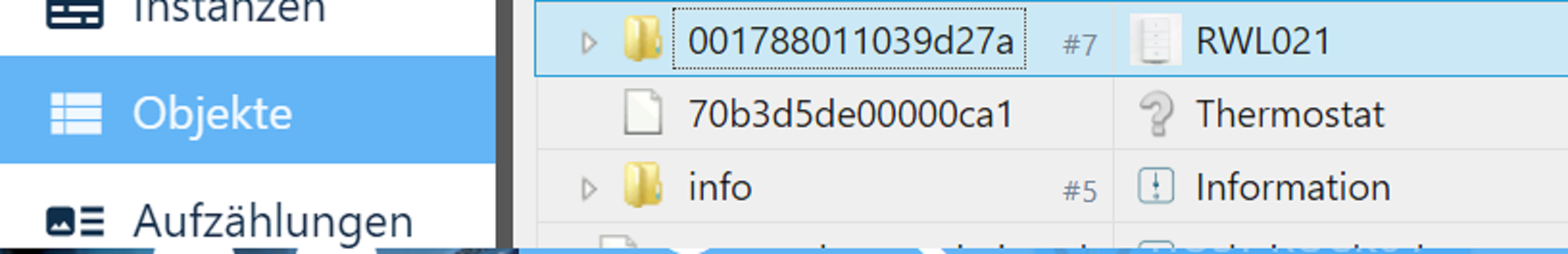

                Nach einigen Stunden wird das Objekt mit dem Fragezeichen (ohne Ordner) bei den Objekten wieder gelöscht.
                Die Kachel und das Symbol in der Netzwerkkarte bleiben jedoch erhalten.

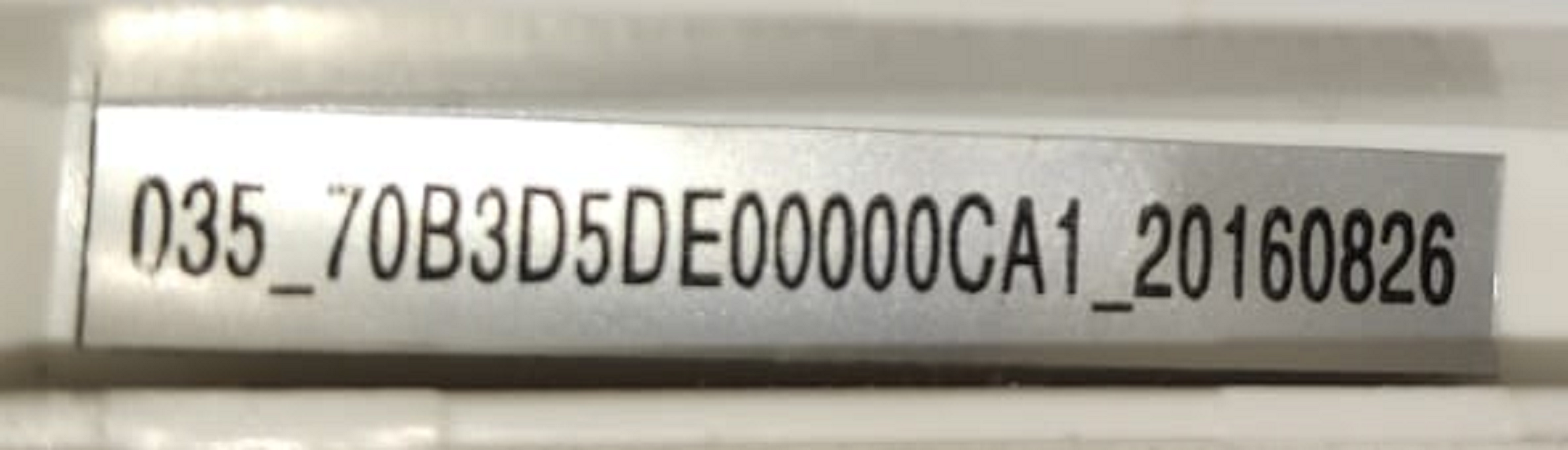

                Ich hoffe die bedeutenden Nummern sind dabei, denn mehr konnte ich auf und unter dem Gehäuse, ohne Werkzeugnutzung nicht finden;-)

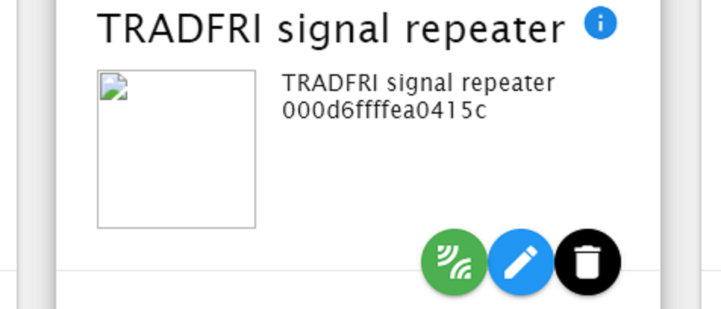

                      ich nutze den
                      Tradfri signal Repeater
                      von Ikea.
                      Die Funktionen scheinen gegeben.
                      Nur wird in der Kachel kein Bild angezeigt.
                      Ist das bekannt?
                      Oder liegt das Problem bei mir?
                      Asgothian 1 Reply Last reply Reply Quote 0

                                      • Asgothian
                                        Asgothian Developer @DiveDancer last edited by
                                        @DiveDancer sagte in ZigBee CC253x Adapter - nur neue/unbekannte Geräte:
                                        Ist das bekannt?
                                        Adapter version ?
                                        Zigbee-Shepherd-version ?
