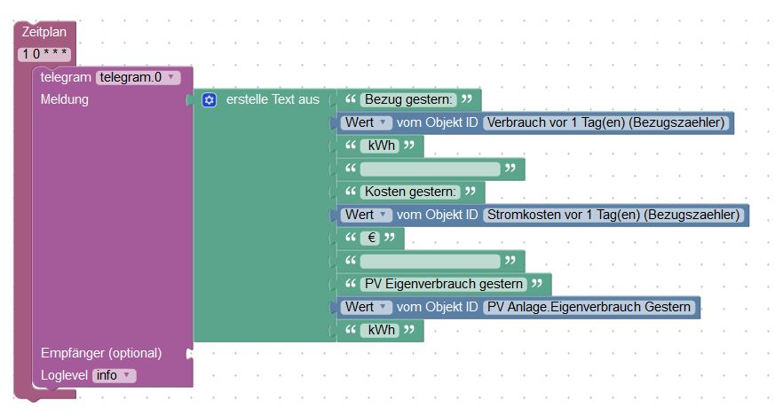

      @Röstkartoffel
      So wie ich das sehe muss ja auch festgelegt werden was versendet werden soll. Die Datenpunkte werden nicht einfach automatisch versendet.
      Ich mache das z: B. mit Blockly in einem extra Script da ich noch eigene Werte aus den Verbräuchen berechne (Eigenverbrauch).**
       ![1110_telegrammverbrauch.jpg](/assets/uploads/files/1110_telegrammverbrauch.jpg) ** `
