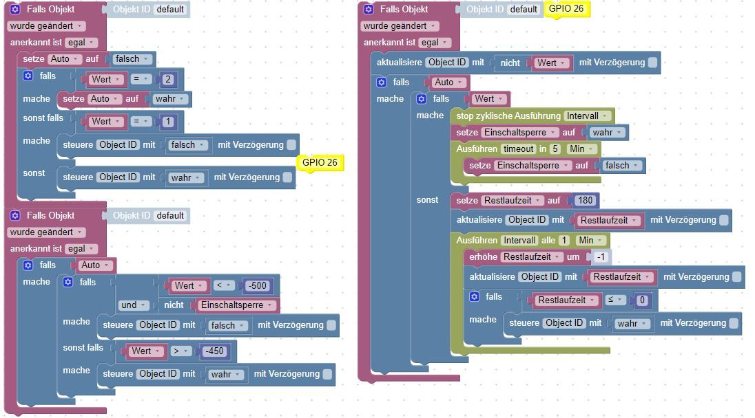

    @SMS Warum triggerst du jede Sekunde und startest dann noch mal ein Intervall mit einer Sekunde?
    Nach 60 Sekunden Triggern laufen womöglich 60 Intervalle

      @SMS
      Ich habe von javascript/blockly nicht wirklich Ahnung, aber du baust da eine Kaskade von Abläufen auf.
      Eine dauerhafte Ausführung macht man jedenfalls nicht per sekündlichem cron.

        @Homoran
        Der Intervall läuft ja nur wenn die Bedingung erfüllt ist. In dem Fall wenn sich der GPIO26 ändert. Sehe ich das falsch?
        Es handelt sich um eine Poolpumpe, die ich einmal von Hand einschalten möchte und einmal in Abhängigkeit von der aktuellen Stromeinspeisung. Dann soll sie eine gewisse Zeit laufen und nach einer Wartezeit wieder angehen wenn die Abhängigkeit passt.

          @SMS sagte in Läuft node mehrmals?:
          ja!
          der zweite Trigger ist ein sekündlicher CRON
              welchen zweiten Trigger meinst?
              dein letzter Screenshot zeigt zwei Blocklys
              Oben mit Trigger auf die GPIOs und unten ein sekündlicher CRON
              wenn ich was in Abhängigkeit von etwas ein-/ausschalten möchte, kann ich ja keinen Trigger von 5 Minuten oder länger nehmen?!
              aber dann nicht nochmal ein sekündliches Intervall starten
              Wobei eine sekündliche Abfrage wohl auch etwas übertrieben ist

                @Homoran so besser?
                Der sekündliche Intervall ist für die Laufzeit der Poolpumpe
                • SMSS SMS
                  @Homoran so besser?
                  so besser?
                  nein, das meine ich nicht
                  @Homoran sagte in Läuft node mehrmals?:

                    @Homoran die zwei Blocklys habe ich jetzt in einen gepackt und den sekündlichen Cron weggemacht, die Frage ob das jetzt noch läuft.
                    Wie soll ich das richtig machen?

                      @SMS sagte:
                      Dazu benötigt man Informationen über die Datenpunkte. Annahmen:
                      • GPIO26: Poolpumpe
                      • Poolpumpe Ein/Aus von Ausgang ?
                      • Poolpumpe Ein/Aus: 0 = Aus, 1 = Ein, 2 = Auto
                      • xyz.value: Stromeinspeisung ?
                      Die Pumpe soll im Automodus max. 3 Stunden laufen und nach dem Ausschalten mind. 5 Minuten pausieren ?

                        Soweit richtig.
                        XYZ.value = aktueller Stromverbrauch, bei Auto und -450W soll die Pumpe an gehen
                        Poolpumpe Ein/Aus von Ausgang ist für das flot-Diagramm. Der GPIO26 Ausgang ist 0 wenn die Pumpe eingeschaltet ist. Damit drehe ich das Signal um.
                        5 Minuten pausieren falls die Einspeisung unter 450W fällt. Damit sie nicht wieder 3 Stunden läuft obwohl kein Strom produziert wird

                          @SMS sagte:
                          Die Triggerung macht man nicht per Zeitplänen, sondern man verwendet 3 Datenpunkt-Trigger:
                          • Poolpumpe Ein/Aus
                          • Einspeisung (mit Hysterese)
                          • GPIO 26
                          Damit die 3 Trigger über Variablen (Auto, Einschaltsperre) kommunizieren können, gehört alles in ein Script, etwa so:

                            @paul53 Danke!
                            Im linken Blockly für die Variable "Wert" setze ich den Datenpunkt "Poolpumpe Ein/Aus"?
                            Im linken Blockly für "Objekt ID" überall GPIO26?
                            Im rechten Blockly für die Variable "Wert" setze was?
                            Im rechten hast du "aktualisiere Objekt ID' mit 'nicht' 'Wert': Was kommt da rein?
                            Im rechten hast du 2x "aktualisiere Objekt ID' mir 'Restlaufzeit'. Beim Unteren wird mein Datenpunkt für vis rein kommen, aber beim Oberen?
                            Vielleicht könntest du das mit einem gelben Kommentarfeld ergänzen!
                            Vielen Dank!
                              "Wert" ist eine fixe Variable aus den Trigger-Blöcken und liefert den Wert des Triggers

                                @Homoran
                                Die Variable muss ich aber selbst anlegen?

                                  @SMS sagte:
                                  Wert: Nein (unter "Trigger" vorhanden). Auto, Einschaltsperre, Restlaufzeit: Ja.

                                    @SMS sagte:
                                    Ja, alle "steuere".
                                    Der Datenpunkt für Flot: Poolpumpe Ein/Aus von Ausgang
                                    Beide gleich (für Vis). Der obere deshalb, weil der Datenpunkt sonst erst mit einer Minute Verspätung aktualisiert würde.
                                    "Poolpumpe Ein/Aus" ist der Trigger. Wert enthält den Wert des Triggers.

                                      @paul53 sagte in Läuft node mehrmals?:
                                      Also im linken Blockly "Falls Objekt" -> "Objekt ID default" muss "Poolpumpe Ein/Aus" rein
                                        #56
                                        @SMS sagte:
                                        Ja, im linken oberen Trigger-Block.
                                        SMSS 1 Antwort Letzte Antwort
                                          @SMS sagte:
                                          SMSS Offline
                                          SMSS Offline
                                          SMS
                                          #57
                                          Im linken unteren Trigger nichts?
