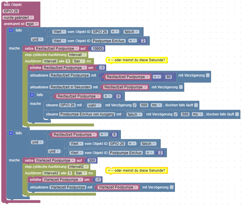

                    @Thomas-Braun Die bauen doch aber aufeinander auf
                    Was gibt es denn hier z.B. auszusetzen: (damit ich was lerne)
                    Das sind zwei Skripte (Name Schwimmbad und Laufzeit Schwimmbad). Soll ich die z.B. in einem machen?
                    HomoranH Thomas BraunT 2 Antworten Letzte Antwort

                      @SMS Warum triggerst du jede Sekunde und startest dann noch mal ein Intervall mit einer Sekunde?
                      Nach 60 Sekunden Triggern laufen womöglich 60 Intervalle

                        @SMS
                        Ich habe von javascript/blockly nicht wirklich Ahnung, aber du baust da eine Kaskade von Abläufen auf.
                        Eine dauerhafte Ausführung macht man jedenfalls nicht per sekündlichem cron.

                          #40
                          @Homoran
                          Der Intervall läuft ja nur wenn die Bedingung erfüllt ist. In dem Fall wenn sich der GPIO26 ändert. Sehe ich das falsch?
                          Es handelt sich um eine Poolpumpe, die ich einmal von Hand einschalten möchte und einmal in Abhängigkeit von der aktuellen Stromeinspeisung. Dann soll sie eine gewisse Zeit laufen und nach einer Wartezeit wieder angehen wenn die Abhängigkeit passt.

                            @SMS sagte in Läuft node mehrmals?:
                            ja!
                            der zweite Trigger ist ein sekündlicher CRON
                            SMSS 1 Antwort Letzte Antwort

                              @Homoran welchen zweiten Trigger meinst? Könntest mir kurz helfen?
                              wenn ich was in Abhängigkeit von etwas ein-/ausschalten möchte, kann ich ja keinen Trigger von 5 Minuten oder länger nehmen?!
                              • SMSS SMS
                                dein letzter Screenshot zeigt zwei Blocklys
                                Oben mit Trigger auf die GPIOs und unten ein sekündlicher CRON
                                aber dann nicht nochmal ein sekündliches Intervall starten
                                Wobei eine sekündliche Abfrage wohl auch etwas übertrieben ist

                                  #44
                                  @Homoran so besser?
                                  Der sekündliche Intervall ist für die Laufzeit der Poolpumpe
                                  • SMSS SMS
                                    @Homoran so besser?
                                    so besser?
                                    nein, das meine ich nicht
                                    @Homoran sagte in Läuft node mehrmals?:
                                    Bild Text

                                      #46
                                      @Homoran die zwei Blocklys habe ich jetzt in einen gepackt und den sekündlichen Cron weggemacht, die Frage ob das jetzt noch läuft.
                                      Wie soll ich das richtig machen?
                                      • SMSS SMS

                                        @SMS sagte:
                                        Dazu benötigt man Informationen über die Datenpunkte. Annahmen:
                                        • GPIO26: Poolpumpe
                                        • Poolpumpe Ein/Aus von Ausgang ?
                                        • Poolpumpe Ein/Aus: 0 = Aus, 1 = Ein, 2 = Auto
                                        • xyz.value: Stromeinspeisung ?
                                        Die Pumpe soll im Automodus max. 3 Stunden laufen und nach dem Ausschalten mind. 5 Minuten pausieren ?
                                          • GPIO26: Poolpumpe
                                          SMSS Offline
                                          SMSS Offline
                                          SMS
                                          schrieb am zuletzt editiert von SMS
                                          #48
                                          Soweit richtig.
                                          XYZ.value = aktueller Stromverbrauch, bei Auto und -450W soll die Pumpe an gehen
                                          Poolpumpe Ein/Aus von Ausgang ist für das flot-Diagramm. Der GPIO26 Ausgang ist 0 wenn die Pumpe eingeschaltet ist. Damit drehe ich das Signal um.
                                          5 Minuten pausieren falls die Einspeisung unter 450W fällt. Damit sie nicht wieder 3 Stunden läuft obwohl kein Strom produziert wird
                                          173
