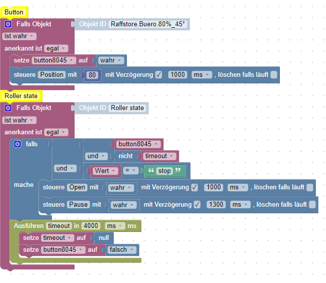

    • L LaBamba
      Schaut jetzt so aus! Habe jetzt die zeiten erstmal etwas größer gelassen.
      Oben gehört noch button50 rein
      #55
      @LaBamba sagte:
      Wieso Objekt ID "Pause" und nicht "50%-45°" ?
      • L LaBamba
        Also habe jetzt mal per hand den button eingeschaltet.
        Der Raffstore macht ganz wilde Sachen ein paar % rauf und wieder runter in schreife
        #56
        @LaBamba sagte:
        timeout gehört in die falls-Klammer !
        L 1 Antwort Letzte Antwort

          Direkt über die objekte kann ich das Skript auslösen. Der button in vis funktioniert nicht.
          Das Skript lässt den raffstore nur auf 80% fahren und macht aber keine Kippbewegung
          paul53P HomoranH 2 Antworten Letzte Antwort
          • L LaBamba
            #58
            @LaBamba sagte:
            Hast Du als Wert true eingegeben ?
            @LaBamba sagte in Ausführung für z.B. 1 Sekunde:
            Da musst Du wahrscheinlich mit den Zeiten experimentieren.

                  Was ich noch nicht kappiert habe was der button 8045 sein muss. Wie findet das skript den?
                  • L LaBamba
                    #62
                    @LaBamba sagte:
                    Das ist eine selbst erstellte Variable.

                        #64
                        geht gar nichts
                        • L LaBamba
                          ja aber muss der name mit etwas übereinstimmen? oder ist egal welcher
                          #65
                          @LaBamba sagte:
                          ist egal welcher
                          Den Variablen-Bezeichner wählst Du selbst.
                          geht gar nichts
                          Da ist irgendwo keine gültige Datenpunkt-ID zugewiesen.

                            #66
                            ist das immer noch so, wie du hier gezeigt hast?
                            ok und dann
                            so?
                            Da hast du die Sichtbarkeit geschaltet, UND nicht den richtigen state

                                    Grundsätzlich fährt der Raffstore auf 80% und macht dann gar nichts mehr
                                    • L LaBamba
                                      #71
                                      @LaBamba sagte:
                                      Funktioniert es denn so mit 50 % ?
                                      Poste bitte mal den erzeugten Javascript-Code ohne die letzte Zeile in Code tags.

                                        Er fährt auf 80% dann macht er nichts mehr!
                                        • L LaBamba
                                          #73
                                          @LaBamba
                                          Siehe hier und Trigger "Roller state" auf "wurde geändert".
