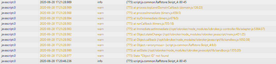

          Also habe jetzt mal per hand den button eingeschaltet.
          Der Raffstore macht ganz wilde Sachen ein paar % rauf und wieder runter in schreife

                  Direkt über die objekte kann ich das Skript auslösen. Der button in vis funktioniert nicht.
                  Das Skript lässt den raffstore nur auf 80% fahren und macht aber keine Kippbewegung

                          Was ich noch nicht kappiert habe was der button 8045 sein muss. Wie findet das skript den?

                                #64
                                geht gar nichts

                                  geht gar nichts
                                  Da ist irgendwo keine gültige Datenpunkt-ID zugewiesen.
