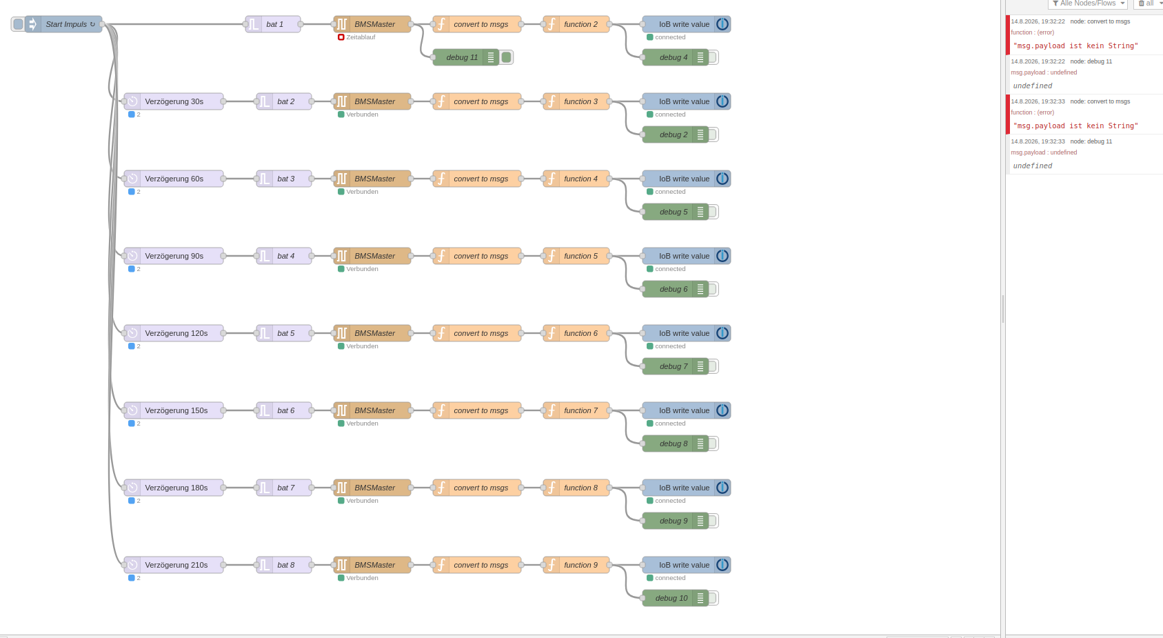

                    Mein Flow sieht so aus:Bildschirmfoto vom 2026-08-14 19-32-46.png
                    Manchmal funktioniert es richtig und manchmal eben nicht. Ich habe mir überlegt, ob evt. daran liegen könnte, dass der Port nach der Abfrage nicht geschlossen wird?

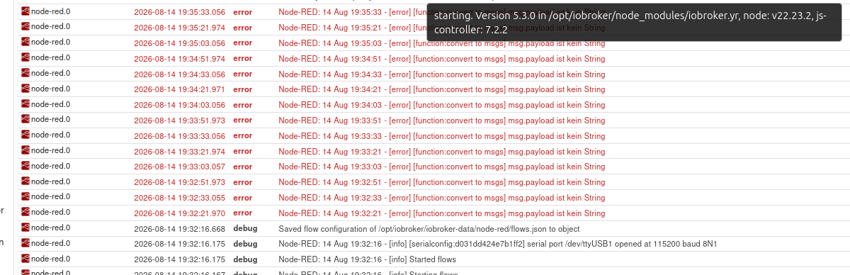

                    Wenn ich im Minicom den Connect offen stehen lasse ist mir bis jetzt nicht aufgefallen, dass da keine Antwort kommen würde.
                    Im Log sieht es dann so aus:
                    Wenn ich dann den Flow verändere und neu deploye funktioniert es eine Weile ganz gut und plötzlich geht es wieder nicht mehr. Bis jetzt habe ich noch kein Muster gefunden.

                      @andibr
                      Als erstes muss man rausfinden an welcher Node der Fehler entsteht.
                      Dann in dieser function node etwas debug code einbauen
                      Damit man sieht was für ein datentyp da ankommt und was für Inhaltsangaben ankommt.
                      Dann muss man bewerten wie man damit umgeht.
                      Wenn es sonst funktioniert, dann kann man das einfach durch Code ausfiltern, also keine msg zurückgeben, so das die nachfolgenden nodes nicht getriggert werden.
                      Nur mit einem Bild vom Flow kann niemand was anfangen.
                      Mit mehr, kann ich erst Ende nächster woche weitermachen

                                    "rateUnits": "second",
                                    "randomFirst": "1",
                                    "randomLast": "5",
                                    "randomUnits": "seconds",
                                    "drop": false,
                                    "allowrate": false,
                                    "outputs": 1,
                                    "x": 520,
                                    "y": 200,
                                    "wires": [
                                            "0dc431cc8e3444fa"
                                    "id": "3cce03774442db86",
                                    "type": "debug",
                                    "z": "26771494c726dd85",
                                    "name": "debug 2",
                                    "active": false,
                                    "tosidebar": true,
                                    "console": false,
                                    "tostatus": false,
                                    "complete": "true",
                                    "targetType": "full",
                                    "statusVal": "",
                                    "statusType": "auto",
                                    "x": 1440,
                                    "y": 260,
                                    "wires": []
                                    "id": "0dc431cc8e3444fa",
                                    "type": "trigger",
                                    "name": "bat 2",
                                    "op1": "bat 2",
                                    "op2": "",
                                    "op1type": "str",
                                    "op2type": "nul",
                                    "duration": "250",
                                    "extend": false,
                                    "overrideDelay": false,
                                    "units": "ms",
                                    "reset": "",
                                    "bytopic": "all",
                                    "topic": "topic",
                                    "outputs": 1,
                                    "x": 730,
                                    "y": 200,
                                    "wires": [
                                            "72209bb281ee39b7"
                                    "id": "72209bb281ee39b7",
                                    "type": "serial request",
                                    "name": "BMSMaster",
                                    "serial": "d031dd424e7b1ff2",
                                    "x": 890,
                                    "y": 200,
                                    "wires": [
                                            "9441d38d2c549fb8"
                                    "id": "9441d38d2c549fb8",
                                    "type": "function",
                                    "name": "convert to msgs",
                                    "func": "const text = msg.payload;\n\nif (typeof text !== \"string\") {\n    node.error(\"msg.payload ist kein String\", msg);\n    return null;\n}\n\n// In einzelne Zeilen zerlegen\nconst lines = text\n    .split(/\\r?\\n/)\n    .map(line => line.trim())\n    .filter(line => line !== \"\");\n\n// Nur Zeilen berücksichtigen, die mit einer Batterienummer beginnen\nconst dataLines = lines.filter(line => /^\\d+\\s/.test(line));\n\nconst messages = [];\n\nfor (const line of dataLines) {\n\n    // Spalten sind durch mindestens 2 Leerzeichen getrennt\n    const columns = line.split(/\\s{2,}/);\n\n    if (columns.length < 9) {\n        node.warn(\"Zeile konnte nicht verarbeitet werden: \" + line);\n        continue;\n    }\n\n    const battery = {\n        battery: Number(columns[0]),\n        volt: Number(columns[1]),\n        tempr: Number(columns[2]),\n        baseState: columns[3],\n        voltState: columns[4],\n        currState: columns[5],\n        tempState: columns[6],\n        coulomb: Number(columns[7].replace(\"%\", \"\")),\n        capacity: Number(columns[8].replace(/[^\\d]/g, \"\"))\n    };\n\n    messages.push({\n        ...msg,\n        payload: battery\n    });\n}\n\n// Alle Nachrichten nacheinander über denselben Ausgang senden\nreturn [messages];",
                                    "outputs": 1,
                                    "timeout": 0,
                                    "noerr": 0,
                                    "initialize": "",
                                    "finalize": "",
                                    "libs": [],
                                    "x": 1080,
                                    "y": 200,
                                    "wires": [
                                            "c7f18bb5735b986f"
                                    "id": "5f5f0afbf22fe52b",
                                    "type": "ioBroker out",
                                    "name": "",
                                    "topic": "",
                                    "ack": "true",
                                    "autoCreate": "true",
                                    "stateName": "",
                                    "role": "",
                                    "payloadType": "",
                                    "readonly": "",
                                    "stateUnit": "",
                                    "stateMin": "",
                                    "stateMax": "",
                                    "x": 1460,
                                    "y": 200,
                                    "wires": []
                                    "id": "c7f18bb5735b986f",
                                    "type": "function",
                                    "name": "function 3",
                                    "func": "const battery = msg.payload;\n\nif (!battery || battery.battery === undefined) {\n    node.error(\"Ungültiges Battery-Objekt\", msg);\n    return null;\n}\n\nconst batteryId = battery.battery;\n\nconst states = [\n    {\n        id: \"voltage\",\n        value: battery.volt,\n        name: \"Voltage\",\n        role: \"value.voltage\",\n        type: \"number\",\n        readonly: true,\n        unit: \"mV\",\n        min: 0\n    },\n    {\n        id: \"temperature\",\n        value: battery.tempr / 1000,\n        name: \"Temperature\",\n        role: \"value.temperature\",\n        type: \"number\",\n        readonly: true,\n        unit: \"°C\"\n    },\n    {\n        id: \"baseState\",\n        value: battery.baseState,\n        name: \"Base State\",\n        role: \"text\",\n        type: \"string\",\n        readonly: true\n    },\n    {\n        id: \"voltageState\",\n        value: battery.voltState,\n        name: \"Voltage State\",\n        role: \"text\",\n        type: \"string\",\n        readonly: true\n    },\n    {\n        id: \"currentState\",\n        value: battery.currState,\n        name: \"Current State\",\n        role: \"text\",\n        type: \"string\",\n        readonly: true\n    },\n    {\n        id: \"temperatureState\",\n        value: battery.tempState,\n        name: \"Temperature State\",\n        role: \"text\",\n        type: \"string\",\n        readonly: true\n    },\n    {\n        id: \"charge\",\n        value: battery.coulomb,\n        name: \"Charge\",\n        role: \"value.battery\",\n        type: \"number\",\n        readonly: true,\n        unit: \"%\",\n        min: 0,\n        max: 100\n    },\n    {\n        id: \"capacity\",\n        value: battery.capacity,\n        name: \"Capacity\",\n        role: \"value\",\n        type: \"number\",\n        readonly: true,\n        unit: \"mAh\",\n        min: 0\n    }\n];\n\nconst messages = [];\n\nfor (const state of states) {\n    const out = {\n        topic: `0_userdata.0.pytes.02.${batteryId}.${state.id}`,\n        payload: state.value,\n\n        stateName: state.name,\n        stateRole: state.role,\n        stateType: state.type,\n        stateReadonly: state.readonly\n    };\n\n    if (state.unit !== undefined) {\n        out.stateUnit = state.unit;\n    }\n\n    if (state.min !== undefined) {\n        out.stateMin = state.min;\n    }\n\n    if (state.max !== undefined) {\n        out.stateMax = state.max;\n    }\n\n    messages.push(out);\n}\n\nreturn [messages];",
                                    "outputs": 1,
                                    "timeout": 0,
                                    "noerr": 0,
                                    "initialize": "",
                                    "finalize": "",
                                    "libs": [],
                                    "x": 1260,
                                    "y": 200,
                                    "wires": [
                                            "5f5f0afbf22fe52b",
                                            "3cce03774442db86"
                                    "id": "aae8b0af1ff64ae1",
                                    "type": "delay",
                                    "name": "",
                                    "pauseType": "delay",
                                    "timeout": "2",
                                    "timeoutUnits": "minutes",
                                    "rate": "1",
                                    "nbRateUnits": "1",
                                    "randomFirst": "1",
                                    "randomLast": "5",
                                    "drop": false,
                                    "allowrate": false,
                                    "outputs": 1,
                                    "x": 520,
                                    "y": 340,
                                    "wires": [
                                            "085f008ec32136f1"
                                    "id": "acfcfbc9dab48c55",
                                    "type": "debug",
                                    "name": "debug 5",
                                    "active": false,
                                    "tosidebar": true,
                                    "console": false,
                                    "tostatus": false,
                                    "complete": "true",
                                    "statusVal": "",
                                    "x": 1440,
                                    "y": 400,
                                    "wires": []
                                    "id": "085f008ec32136f1",
                                    "type": "trigger",
                                    "name": "bat 3",
                                    "op1": "bat 3",
                                    "op2": "",
                                    "op1type": "str",
                                    "op2type": "nul",
                                    "duration": "250",
                                    "extend": false,
                                    "units": "ms",
                                    "reset": "",
                                    "bytopic": "all",
                                    "topic": "topic",
                                    "outputs": 1,
                                    "x": 730,
                                    "y": 340,
                                    "wires": [
                                            "7134518ae47c75db"
                                    "id": "7134518ae47c75db",
                                    "x": 890,
                                    "y": 340,
                                    "wires": [
                                            "2819be0b93263306"
                                    "id": "2819be0b93263306",
                                    "type": "function",
                                    "outputs": 1,
                                    "timeout": 0,
                                    "noerr": 0,
                                    "initialize": "",
                                    "finalize": "",
                                    "libs": [],
                                    "x": 1080,
                                    "y": 340,
                                    "wires": [
                                            "ca02643445158e40"
                                    "id": "ea0794a8642caf84",
                                    "name": "",
                                    "topic": "",
                                    "ack": "true",
                                    "stateName": "",
                                    "role": "",
                                    "payloadType": "",
                                    "readonly": "",
                                    "stateUnit": "",
                                    "stateMin": "",
                                    "stateMax": "",
                                    "x": 1460,
                                    "y": 340,
                                    "wires": []
                                    "id": "ca02643445158e40",
                                    "type": "function",
                                    "name": "function 4",
                                    "func": "const battery = msg.payload;\n\nif (!battery || battery.battery === undefined) {\n    node.error(\"Ungültiges Battery-Objekt\", msg);\n    return null;\n}\n\nconst batteryId = battery.battery;\n\nconst states = [\n    {\n        id: \"voltage\",\n        value: battery.volt,\n        name: \"Voltage\",\n        role: \"value.voltage\",\n        type: \"number\",\n        readonly: true,\n        unit: \"mV\",\n        min: 0\n    },\n    {\n        id: \"temperature\",\n        value: battery.tempr / 1000,\n        name: \"Temperature\",\n        role: \"value.temperature\",\n        type: \"number\",\n        readonly: true,\n        unit: \"°C\"\n    },\n    {\n        id: \"baseState\",\n        value: battery.baseState,\n        name: \"Base State\",\n        role: \"text\",\n        type: \"string\",\n        readonly: true\n    },\n    {\n        id: \"voltageState\",\n        value: battery.voltState,\n        name: \"Voltage State\",\n        role: \"text\",\n        type: \"string\",\n        readonly: true\n    },\n    {\n        id: \"currentState\",\n        value: battery.currState,\n        name: \"Current State\",\n        role: \"text\",\n        type: \"string\",\n        readonly: true\n    },\n    {\n        id: \"temperatureState\",\n        value: battery.tempState,\n        name: \"Temperature State\",\n        role: \"text\",\n        type: \"string\",\n        readonly: true\n    },\n    {\n        id: \"charge\",\n        value: battery.coulomb,\n        name: \"Charge\",\n        role: \"value.battery\",\n        type: \"number\",\n        readonly: true,\n        unit: \"%\",\n        min: 0,\n        max: 100\n    },\n    {\n        id: \"capacity\",\n        value: battery.capacity,\n        name: \"Capacity\",\n        role: \"value\",\n        type: \"number\",\n        readonly: true,\n        unit: \"mAh\",\n        min: 0\n    }\n];\n\nconst messages = [];\n\nfor (const state of states) {\n    const out = {\n        topic: `0_userdata.0.pytes.03.${batteryId}.${state.id}`,\n        payload: state.value,\n\n        stateName: state.name,\n        stateRole: state.role,\n        stateType: state.type,\n        stateReadonly: state.readonly\n    };\n\n    if (state.unit !== undefined) {\n        out.stateUnit = state.unit;\n    }\n\n    if (state.min !== undefined) {\n        out.stateMin = state.min;\n    }\n\n    if (state.max !== undefined) {\n        out.stateMax = state.max;\n    }\n\n    messages.push(out);\n}\n\nreturn [messages];",
                                    "outputs": 1,
                                    "timeout": 0,
                                    "noerr": 0,
                                    "initialize": "",
                                    "finalize": "",
                                    "libs": [],
                                    "x": 1260,
                                    "y": 340,
                                    "wires": [
                                            "ea0794a8642caf84",
                                            "acfcfbc9dab48c55"
                                    "id": "6df4f9bd092fdcd3",
                                    "type": "delay",
                                    "name": "",
                                    "timeout": "3",
                                    "rate": "1",
                                    "nbRateUnits": "1",
                                    "randomFirst": "1",
                                    "randomLast": "5",
                                    "drop": false,
                                    "allowrate": false,
                                    "outputs": 1,
                                    "x": 520,
                                    "y": 480,
                                    "wires": [
                                            "a832dedddd9504c7"
                                    "id": "b7c07a571002ad06",
                                    "type": "debug",
                                    "name": "debug 6",
                                    "active": false,
                                    "tosidebar": true,
                                    "console": false,
                                    "tostatus": false,
                                    "complete": "true",
                                    "statusVal": "",
                                    "x": 1440,
                                    "y": 540,
                                    "wires": []
                                    "id": "a832dedddd9504c7",
                                    "type": "trigger",
                                    "name": "bat 4",
                                    "op1": "bat 4",
                                    "op2": "",
                                    "op1type": "str",
                                    "op2type": "nul",
                                    "duration": "250",
                                    "extend": false,
                                    "units": "ms",
                                    "reset": "",
                                    "bytopic": "all",
                                    "topic": "topic",
                                    "outputs": 1,
                                    "x": 730,
                                    "y": 480,
                                    "wires": [
                                            "b82258c553850a68"
                                    "id": "b82258c553850a68",
                                    "x": 890,
                                    "y": 480,
                                    "wires": [
                                            "4387216c1822cbcf"
                                    "id": "4387216c1822cbcf",
                                    "type": "function",
                                    "outputs": 1,
                                    "timeout": 0,
                                    "noerr": 0,
                                    "initialize": "",
                                    "finalize": "",
                                    "libs": [],
                                    "x": 1080,
                                    "y": 480,
                                    "wires": [
                                            "94e6b42f7309c443"
                                    "id": "51c2e01cf0878450",
                                    "name": "",
                                    "topic": "",
                                    "ack": "true",
                                    "stateName": "",
                                    "role": "",
                                    "payloadType": "",
                                    "readonly": "",
                                    "stateUnit": "",
                                    "stateMin": "",
                                    "stateMax": "",
                                    "x": 1460,
                                    "y": 480,
                                    "wires": []
                                    "id": "94e6b42f7309c443",
                                    "type": "function",
                                    "name": "function 5",
                                    "func": "const battery = msg.payload;\n\nif (!battery || battery.battery === undefined) {\n    node.error(\"Ungültiges Battery-Objekt\", msg);\n    return null;\n}\n\nconst batteryId = battery.battery;\n\nconst states = [\n    {\n        id: \"voltage\",\n        value: battery.volt,\n        name: \"Voltage\",\n        role: \"value.voltage\",\n        type: \"number\",\n        readonly: true,\n        unit: \"mV\",\n        min: 0\n    },\n    {\n        id: \"temperature\",\n        value: battery.tempr / 1000,\n        name: \"Temperature\",\n        role: \"value.temperature\",\n        type: \"number\",\n        readonly: true,\n        unit: \"°C\"\n    },\n    {\n        id: \"baseState\",\n        value: battery.baseState,\n        name: \"Base State\",\n        role: \"text\",\n        type: \"string\",\n        readonly: true\n    },\n    {\n        id: \"voltageState\",\n        value: battery.voltState,\n        name: \"Voltage State\",\n        role: \"text\",\n        type: \"string\",\n        readonly: true\n    },\n    {\n        id: \"currentState\",\n        value: battery.currState,\n        name: \"Current State\",\n        role: \"text\",\n        type: \"string\",\n        readonly: true\n    },\n    {\n        id: \"temperatureState\",\n        value: battery.tempState,\n        name: \"Temperature State\",\n        role: \"text\",\n        type: \"string\",\n        readonly: true\n    },\n    {\n        id: \"charge\",\n        value: battery.coulomb,\n        name: \"Charge\",\n        role: \"value.battery\",\n        type: \"number\",\n        readonly: true,\n        unit: \"%\",\n        min: 0,\n        max: 100\n    },\n    {\n        id: \"capacity\",\n        value: battery.capacity,\n        name: \"Capacity\",\n        role: \"value\",\n        type: \"number\",\n        readonly: true,\n        unit: \"mAh\",\n        min: 0\n    }\n];\n\nconst messages = [];\n\nfor (const state of states) {\n    const out = {\n        topic: `0_userdata.0.pytes.04.${batteryId}.${state.id}`,\n        payload: state.value,\n\n        stateName: state.name,\n        stateRole: state.role,\n        stateType: state.type,\n        stateReadonly: state.readonly\n    };\n\n    if (state.unit !== undefined) {\n        out.stateUnit = state.unit;\n    }\n\n    if (state.min !== undefined) {\n        out.stateMin = state.min;\n    }\n\n    if (state.max !== undefined) {\n        out.stateMax = state.max;\n    }\n\n    messages.push(out);\n}\n\nreturn [messages];",
                                    "outputs": 1,
                                    "timeout": 0,
                                    "noerr": 0,
                                    "initialize": "",
                                    "finalize": "",
                                    "libs": [],
                                    "x": 1260,
                                    "y": 480,
                                    "wires": [
                                            "51c2e01cf0878450",
                                            "b7c07a571002ad06"
                                    "id": "d81970d6d1e4cca6",
                                    "type": "delay",
                                    "name": "",
                                    "timeout": "4",
                                    "rate": "1",
                                    "nbRateUnits": "1",
                                    "randomFirst": "1",
                                    "randomLast": "5",
                                    "drop": false,
                                    "allowrate": false,
                                    "outputs": 1,
                                    "x": 520,
                                    "y": 620,
                                    "wires": [
                                            "f1fd5ef8888380ad"
                                    "id": "fb84ec681c169cd6",
                                    "type": "debug",
                                    "name": "debug 7",
                                    "active": false,
                                    "tosidebar": true,
                                    "console": false,
                                    "tostatus": false,
                                    "complete": "true",
                                    "statusVal": "",
                                    "x": 1440,
                                    "y": 680,
                                    "wires": []
                                    "id": "f1fd5ef8888380ad",
                                    "type": "trigger",
                                    "name": "bat 5",
                                    "op1": "bat 5",
                                    "op2": "",
                                    "op1type": "str",
                                    "op2type": "nul",
                                    "duration": "250",
                                    "extend": false,
                                    "units": "ms",
                                    "reset": "",
                                    "bytopic": "all",
                                    "topic": "topic",
                                    "outputs": 1,
                                    "x": 730,
                                    "y": 620,
                                    "wires": [
                                            "75f9d95891961faf"
                                    "id": "75f9d95891961faf",
                                    "x": 890,
                                    "y": 620,
                                    "wires": [
                                            "c4b473ff613b76e2"
                                    "id": "c4b473ff613b76e2",
                                    "type": "function",
                                    "outputs": 1,
                                    "timeout": 0,
                                    "noerr": 0,
                                    "initialize": "",
                                    "finalize": "",
                                    "libs": [],
                                    "x": 1080,
                                    "y": 620,
                                    "wires": [
                                            "4603fd0d509f8f04"
                                    "id": "d35fbb5808f3ecae",
                                    "name": "",
                                    "topic": "",
                                    "ack": "true",
                                    "stateName": "",
                                    "role": "",
                                    "payloadType": "",
                                    "readonly": "",
                                    "stateUnit": "",
                                    "stateMin": "",
                                    "stateMax": "",
                                    "x": 1460,
                                    "y": 620,
                                    "wires": []
                                    "id": "4603fd0d509f8f04",
                                    "type": "function",
                                    "name": "function 6",
                                    "func": "const battery = msg.payload;\n\nif (!battery || battery.battery === undefined) {\n    node.error(\"Ungültiges Battery-Objekt\", msg);\n    return null;\n}\n\nconst batteryId = battery.battery;\n\nconst states = [\n    {\n        id: \"voltage\",\n        value: battery.volt,\n        name: \"Voltage\",\n        role: \"value.voltage\",\n        type: \"number\",\n        readonly: true,\n        unit: \"mV\",\n        min: 0\n    },\n    {\n        id: \"temperature\",\n        value: battery.tempr / 1000,\n        name: \"Temperature\",\n        role: \"value.temperature\",\n        type: \"number\",\n        readonly: true,\n        unit: \"°C\"\n    },\n    {\n        id: \"baseState\",\n        value: battery.baseState,\n        name: \"Base State\",\n        role: \"text\",\n        type: \"string\",\n        readonly: true\n    },\n    {\n        id: \"voltageState\",\n        value: battery.voltState,\n        name: \"Voltage State\",\n        role: \"text\",\n        type: \"string\",\n        readonly: true\n    },\n    {\n        id: \"currentState\",\n        value: battery.currState,\n        name: \"Current State\",\n        role: \"text\",\n        type: \"string\",\n        readonly: true\n    },\n    {\n        id: \"temperatureState\",\n        value: battery.tempState,\n        name: \"Temperature State\",\n        role: \"text\",\n        type: \"string\",\n        readonly: true\n    },\n    {\n        id: \"charge\",\n        value: battery.coulomb,\n        name: \"Charge\",\n        role: \"value.battery\",\n        type: \"number\",\n        readonly: true,\n        unit: \"%\",\n        min: 0,\n        max: 100\n    },\n    {\n        id: \"capacity\",\n        value: battery.capacity,\n        name: \"Capacity\",\n        role: \"value\",\n        type: \"number\",\n        readonly: true,\n        unit: \"mAh\",\n        min: 0\n    }\n];\n\nconst messages = [];\n\nfor (const state of states) {\n    const out = {\n        topic: `0_userdata.0.pytes.05.${batteryId}.${state.id}`,\n        payload: state.value,\n\n        stateName: state.name,\n        stateRole: state.role,\n        stateType: state.type,\n        stateReadonly: state.readonly\n    };\n\n    if (state.unit !== undefined) {\n        out.stateUnit = state.unit;\n    }\n\n    if (state.min !== undefined) {\n        out.stateMin = state.min;\n    }\n\n    if (state.max !== undefined) {\n        out.stateMax = state.max;\n    }\n\n    messages.push(out);\n}\n\nreturn [messages];",
                                    "outputs": 1,
                                    "timeout": 0,
                                    "noerr": 0,
                                    "initialize": "",
                                    "finalize": "",
                                    "libs": [],
                                    "x": 1260,
                                    "y": 620,
                                    "wires": [
                                            "d35fbb5808f3ecae",
                                            "fb84ec681c169cd6"
                                    "id": "c8cc5a91dbf6eb1a",
                                    "type": "delay",
                                    "name": "",
                                    "timeout": "5",
                                    "rate": "1",
                                    "nbRateUnits": "1",
                                    "randomFirst": "1",
                                    "randomLast": "5",
                                    "drop": false,
                                    "allowrate": false,
                                    "outputs": 1,
                                    "x": 520,
                                    "y": 760,
                                    "wires": [
                                            "188d8b0ef9b1ec1c"
                                    "id": "810cc1a467a83b14",
                                    "type": "debug",
                                    "name": "debug 8",
                                    "active": false,
                                    "tosidebar": true,
                                    "console": false,
                                    "tostatus": false,
                                    "complete": "true",
                                    "statusVal": "",
                                    "x": 1440,
                                    "y": 820,
                                    "wires": []
                                    "id": "188d8b0ef9b1ec1c",
                                    "type": "trigger",
                                    "name": "bat 6",
                                    "op1": "bat 6",
                                    "op2": "",
                                    "op1type": "str",
                                    "op2type": "nul",
                                    "duration": "250",
                                    "extend": false,
                                    "units": "ms",
                                    "reset": "",
                                    "bytopic": "all",
                                    "topic": "topic",
                                    "outputs": 1,
                                    "x": 730,
                                    "y": 760,
                                    "wires": [
                                            "2fd087fa4da3841b"
                                    "id": "2fd087fa4da3841b",
                                    "x": 890,
                                    "y": 760,
                                    "wires": [
                                            "59e325c588ae2c94"
                                    "id": "59e325c588ae2c94",
                                    "type": "function",
                                    "outputs": 1,
                                    "timeout": 0,
                                    "noerr": 0,
                                    "initialize": "",
                                    "finalize": "",
                                    "libs": [],
                                    "x": 1080,
                                    "y": 760,
                                    "wires": [
                                            "5d321ccd3cdb9ce7"
                                    "id": "b60baba38d523d1e",
                                    "name": "",
                                    "topic": "",
                                    "ack": "true",
                                    "stateName": "",
                                    "role": "",
                                    "payloadType": "",
                                    "readonly": "",
                                    "stateUnit": "",
                                    "stateMin": "",
                                    "stateMax": "",
                                    "x": 1460,
                                    "y": 760,
                                    "wires": []
                                    "id": "5d321ccd3cdb9ce7",
                                    "type": "function",
                                    "name": "function 7",
                                    "func": "const battery = msg.payload;\n\nif (!battery || battery.battery === undefined) {\n    node.error(\"Ungültiges Battery-Objekt\", msg);\n    return null;\n}\n\nconst batteryId = battery.battery;\n\nconst states = [\n    {\n        id: \"voltage\",\n        value: battery.volt,\n        name: \"Voltage\",\n        role: \"value.voltage\",\n        type: \"number\",\n        readonly: true,\n        unit: \"mV\",\n        min: 0\n    },\n    {\n        id: \"temperature\",\n        value: battery.tempr / 1000,\n        name: \"Temperature\",\n        role: \"value.temperature\",\n        type: \"number\",\n        readonly: true,\n        unit: \"°C\"\n    },\n    {\n        id: \"baseState\",\n        value: battery.baseState,\n        name: \"Base State\",\n        role: \"text\",\n        type: \"string\",\n        readonly: true\n    },\n    {\n        id: \"voltageState\",\n        value: battery.voltState,\n        name: \"Voltage State\",\n        role: \"text\",\n        type: \"string\",\n        readonly: true\n    },\n    {\n        id: \"currentState\",\n        value: battery.currState,\n        name: \"Current State\",\n        role: \"text\",\n        type: \"string\",\n        readonly: true\n    },\n    {\n        id: \"temperatureState\",\n        value: battery.tempState,\n        name: \"Temperature State\",\n        role: \"text\",\n        type: \"string\",\n        readonly: true\n    },\n    {\n        id: \"charge\",\n        value: battery.coulomb,\n        name: \"Charge\",\n        role: \"value.battery\",\n        type: \"number\",\n        readonly: true,\n        unit: \"%\",\n        min: 0,\n        max: 100\n    },\n    {\n        id: \"capacity\",\n        value: battery.capacity,\n        name: \"Capacity\",\n        role: \"value\",\n        type: \"number\",\n        readonly: true,\n        unit: \"mAh\",\n        min: 0\n    }\n];\n\nconst messages = [];\n\nfor (const state of states) {\n    const out = {\n        topic: `0_userdata.0.pytes.06.${batteryId}.${state.id}`,\n        payload: state.value,\n\n        stateName: state.name,\n        stateRole: state.role,\n        stateType: state.type,\n        stateReadonly: state.readonly\n    };\n\n    if (state.unit !== undefined) {\n        out.stateUnit = state.unit;\n    }\n\n    if (state.min !== undefined) {\n        out.stateMin = state.min;\n    }\n\n    if (state.max !== undefined) {\n        out.stateMax = state.max;\n    }\n\n    messages.push(out);\n}\n\nreturn [messages];",
                                    "outputs": 1,
                                    "timeout": 0,
                                    "noerr": 0,
                                    "initialize": "",
                                    "finalize": "",
                                    "libs": [],
                                    "x": 1260,
                                    "y": 760,
                                    "wires": [
                                            "b60baba38d523d1e",
                                            "810cc1a467a83b14"
                                    "id": "09faeaa564e7d7ea",
                                    "type": "delay",
                                    "name": "",
                                    "timeout": "6",
                                    "rate": "1",
                                    "nbRateUnits": "1",
                                    "randomFirst": "1",
                                    "randomLast": "5",
                                    "drop": false,
                                    "allowrate": false,
                                    "outputs": 1,
                                    "x": 520,
                                    "y": 900,
                                    "wires": [
                                            "c0c69b8e170813f8"
                                    "id": "0e613121bc95e046",
                                    "type": "debug",
                                    "name": "debug 9",
                                    "active": false,
                                    "tosidebar": true,
                                    "console": false,
                                    "tostatus": false,
                                    "complete": "true",
                                    "statusVal": "",
                                    "x": 1440,
                                    "y": 960,
                                    "wires": []
                                    "id": "c0c69b8e170813f8",
                                    "type": "trigger",
                                    "name": "bat 7",
                                    "op1": "bat 7",
                                    "op2": "",
                                    "op1type": "str",
                                    "op2type": "nul",
                                    "duration": "250",
                                    "extend": false,
                                    "units": "ms",
                                    "reset": "",
                                    "bytopic": "all",
                                    "topic": "topic",
                                    "outputs": 1,
                                    "x": 730,
                                    "y": 900,
                                    "wires": [
                                            "5e45ba1558c0e2c5"
                                    "id": "5e45ba1558c0e2c5",
                                    "x": 890,
                                    "y": 900,
                                    "wires": [
                                            "56d333a3d08a8b60"
                                    "id": "56d333a3d08a8b60",
                                    "type": "function",

                                @andibr
                                Ich habe mir nochmal das Bild mit dem Node Flow und dem debug Screen rechts angeschaut.
                                Da gibt die debug node undefined aus.
                                Das ist natürlich kein String.
                                Dann müsste an den Anfang der function node sowas rein
                                if (msg.payload == undefined) return;
                                Das sorgt dafür das keine neue msg generiert wird, wenn keine auswertbare Information kommt.
                                Das filtert dann das aus.

                                  @andibr
                                  Kann das leider nicht testen, da aktuell kein Node red verfügbar

                                    @andibr

                                    @OliverIO Wie meist, kann man das aber auch mit einer switch Node filtern und braucht dazu kein Javascript.

                                        @OliverIO Ich habe doch einen Screenshot gemacht. So kommen nur Strings durch. Kein undefined, Numbers etc., aber ich will mich da nicht in Eure Diskussion einmischen. Das ist ja nur ein Nebenschauplatz
