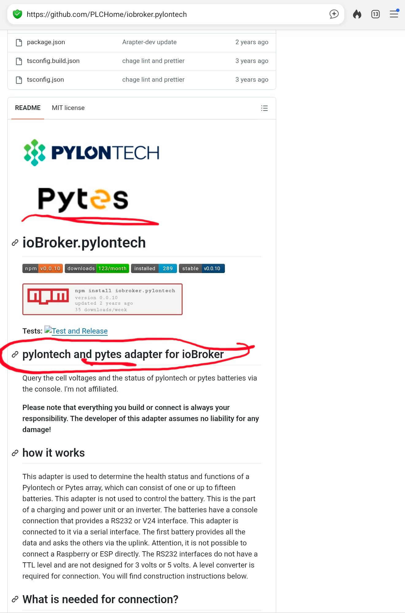

                          @homoran Ja das idt genau der Adapter mit den ich es fast ein ganzen Tag probiert habe und darauf beschlossen habe, es selber zu probieren.
                          Scheinbar gibt es eben Unterschiede zwischen Pytes und Pylontech BMS. Auf dem CAN Port scheinen sie identisch zu sein oder die Pytes sprechen die Pylontech Sprache.

                            Aber laut github Seite
                            https://github.com/PLCHome/iobroker.pylontech
                            Ist der auch für pytes
                            A 1 Antwort Letzte Antwort

                              Ja, ich weiss. Und ich habe etliches getestet, nur er hat weder die Schnittstelle noch die Pytes gefunden.
                              Mit den genau gleichen Vorgaben und Linux Rechten schafft es mein Node-Red aus dem gleichen LXC Container raus das Master BMS zu erreichen. Der Adapter schaffte es aber nicht, zu dem hat er automatisch Datenpunkte angelegt beim einfügen der Instanz, die es gar nicht gibt.
                              Ich gehe davon aus, dass der Adapter mal geschaffen und getesten wurde mit Pylontech und weil die BMS vieleicht mal identisch gearbeitet hatten das dann so reingekommen ist. Leider hat auch der Entwickler des Adapters bis jetz keine Reaktion gezeigt, so dass ich davon aus gehe, dass kein Interesse mehr besteht. Darum habe ich eben den mir einigermassen gangbare Weg gewählt. Adapterentwicklung oder Anpassung ist ausserhalb meiner Fähigkeiten.

                                    Aber selbst wenn es mit dem Pytes-Kabel direkt ginge, wüsste ich überhaupt nicht wie ich die Schnittstelle ansprechen müsste.
