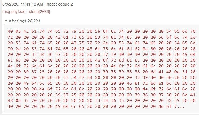

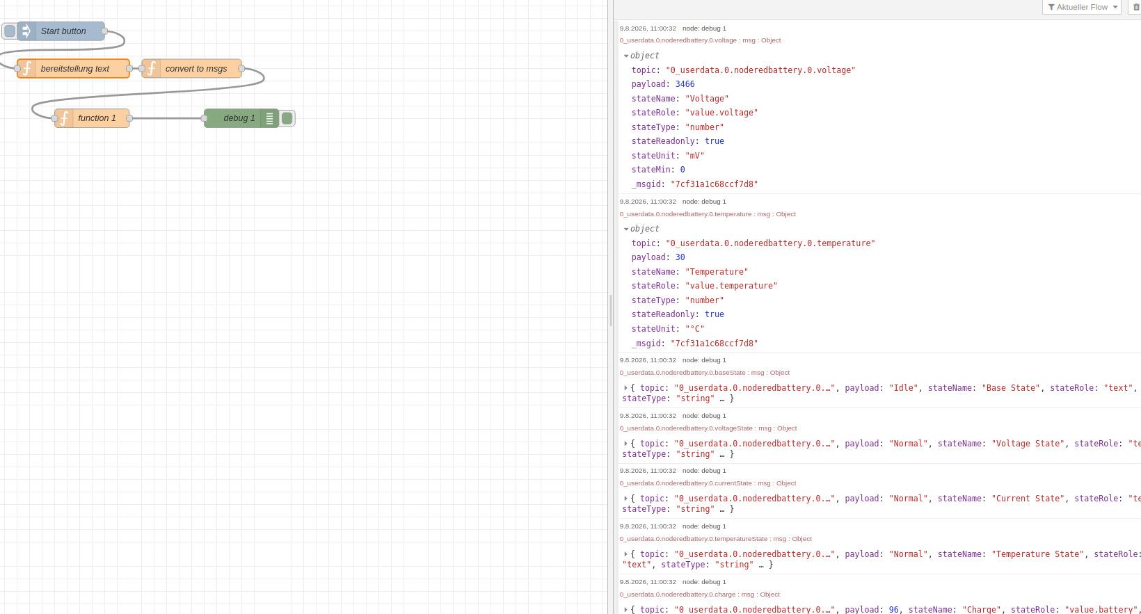

      Ich habe den Flow einfach mal rasch bei mir importiert und den aktuellen Output aus der Schnittstelle per copie-paste reingefügt, aber da kommt etwas Müll raus. Die Sortierung kommt irgendwie durcheinander.
      Wie bekomme ich einen HEX Output?

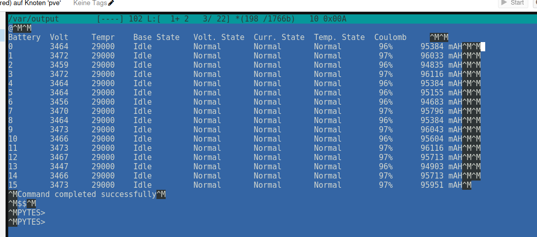

      Edit: habe da gerade noch was herausgefunden:
      Zum Glück gibt es noch brauchbare Terminal-Software: jede Zeile endet mit 0X00D 0X00D 0X00A (den letzten sieht man nicht). Die "Leerzeichen sind alle 0X020

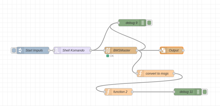

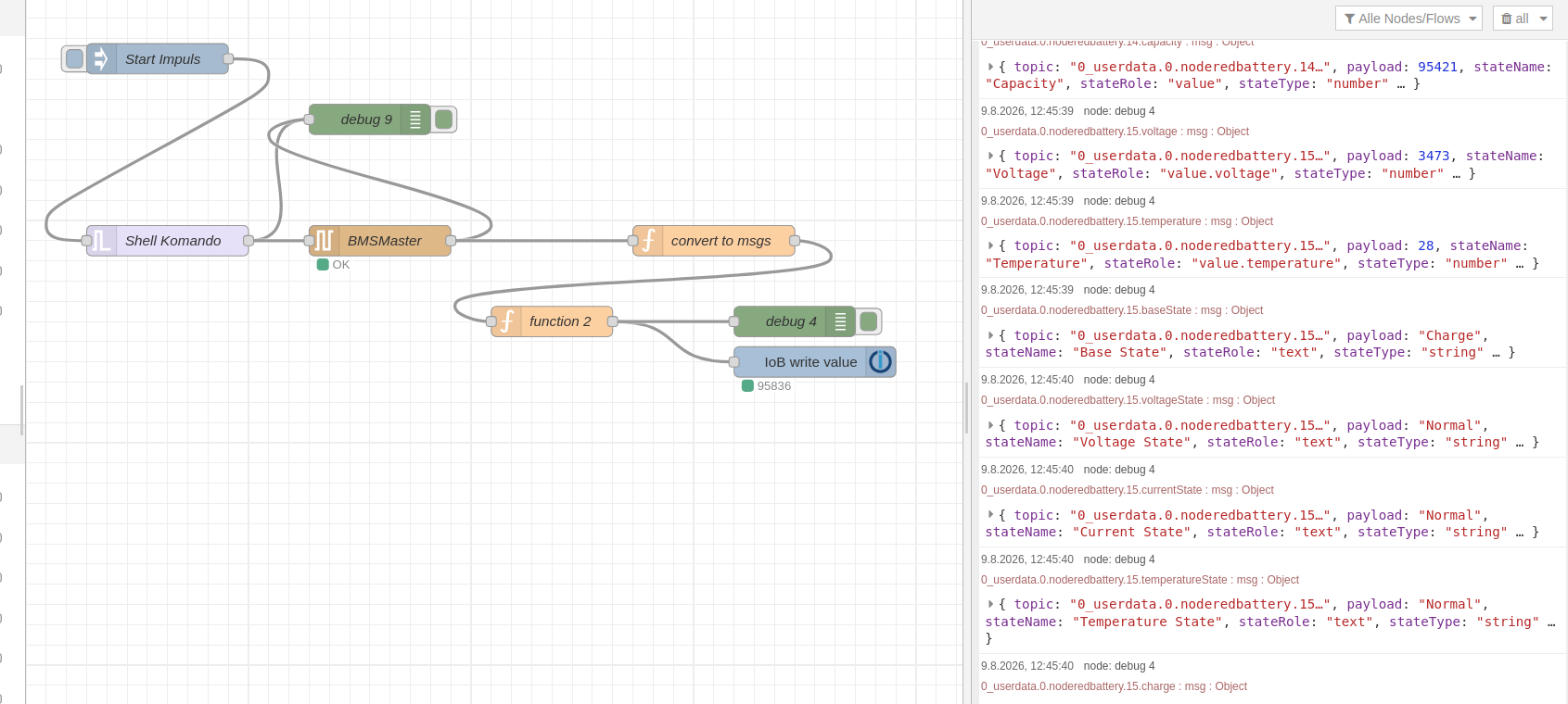

      Das ganze habe ich jetzt mit folgendem Flow erzeugt: (ist eigentlich ganz einfach)
      Dann kann man beim Node "write file" angeben wohin
      Edit2:
      mit dieser Art kann man sich ein kompletes File mit allen Parameter von allen Zellen erstellen, denn Node-Red ist so schlau und öffnet das File und fügt den neuen Teil unten an und schliesst es wieder.

          die function node einfach mit dem ausgang der rs232 node verbinden.
          da ich nicht weiß was für ein datentyp aus rs232 rauskommt kann diese mit Buffer und mit string umgehen
          Ausgabe sieht dann so aus
          das ist zwar gekürzt (...) aber das reicht zum analysieren
          bitte als markieren und als text hier reinstellen

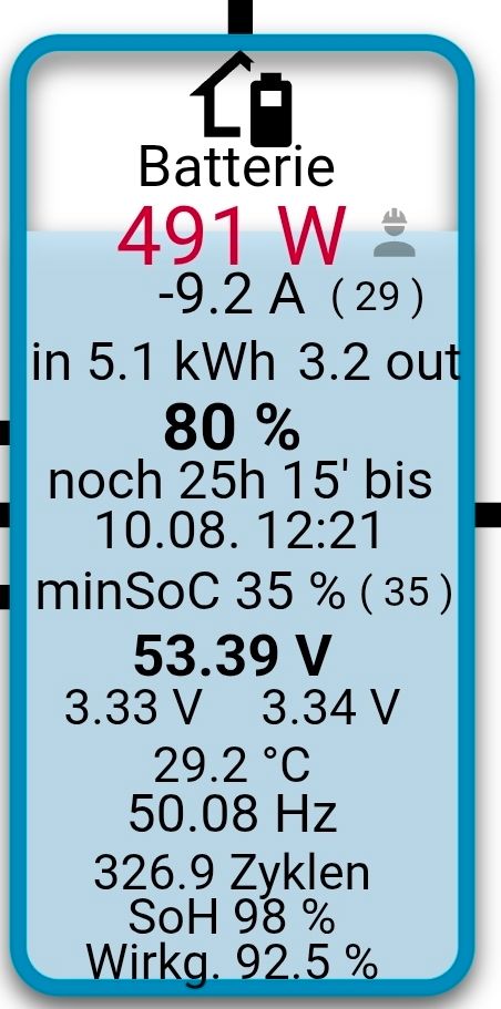

            @andibr sagte:
            diese Infos alle aus dem Cerbo, ich gehe davon aus per Modbus aus den Register
            Ich auch
            Restlaufzeit ist über ein Blockly gerechnet
            Bis minimal SoC bei Entladung, bis max SoC (96%bei 56V) bei Ladung
            Wirkungsgrad auch: Verhältnis eingespeicherte Energie zu ausgespeicherter Energie
            @andibr sagte:
            Ich im Prinzip auch
            Und Zyklen ist ebenfalls einfach ein counter der bei erreichen einer vollen Kapazität hochzählt

              #27
              @OliverIO sagte:
              40 0d 0d 0a 42 61 74 74 65 72 79 20 20 56 6f 6c 74 20 20 20 20 20 54 65 6d 70 72 20 20 20 20 42 61 73 65 20 53 74 61 74 65 20 20 20 56 6f 6c 74 2e 20 53 74 61 74 65 20 20 43 75 72 72 2e 20 53 74 61 74 65 20 20 54 65 6d 70 2e 20 53 74 61 74 65 20 20 43 6f 75 6c 6f 6d 62 20 20 20 20 20 0d 0d 0a 30 20 20 20 20 20 20 20 20 33 34 36 35 20 20 20 20 20 32 39 30 30 30 20 20 20 20 49 64 6c 65 20 20 20 20 20 20 20 20 20 4e 6f 72 6d 61 6c 20 20 20 20 20 20 20 4e 6f 72 6d 61 6c 20 20 20 20 20 20 20 4e 6f 72 6d 61 6c 20 20 20 20 20 20 20 20 39 36 25 20 20 20 20 20 20 39 35 32 35 38 20 6d 41 48 0d 0d 0a 31 20 20 20 20 20 20 20 20 33 34 36 39 20 20 20 20 20 32 39 30 30 30 20 20 20 20 49 64 6c 65 20 20 20 20 20 20 20 20 20 4e 6f 72 6d 61 6c 20 20 20 20 20 20 20 4e 6f 72 6d 61 6c 20 20 20 20 20 20 20 4e 6f 72 6d 61 6c 20 20 20 20 20 20 20 20 39 37 25 20 20 20 20 20 20 39 36 30 33 36 20 6d 41 48 0d 0d 0a 32 20 20 20 20 20 20 20 20 33 34 36 30 20 20 20 20 20 32 39 30 30 30 20 20 20 20 49 64 6c 65 20 20 2...
              Du meinst so?
              Edit:
              Also ich habe jetzt mal den Flow von dir einfach importiert und gestartet, das sieht im Iobroker sehr gut aus. Also müssen wir die Aufbereitung des payload aus dem RS232 Node noch irgendwie anderst machen. Ich frage mich gerade ob der aufbereitung auch gleich noch die Batterie-Nr. vom aufruf mit geben könnten? Denn es sind jetzt bei mir ja 8 Batterien an je 16 Zellen. Sprich in den Datenpunkten müsste ja dann auch irgendwo noch das "bat x" drin stehen. Ich weiss das gibt unendliche viele Datenpunkte, aber es sind da bei mir ja auch 128 einzelne Zellen. Einzelne Datenpunkte werden nie jemand interessieren, aber es wird einfacher sein, die einfach drin zu lassen?

                @andibr
                ok die bestehende function node passt für die daten.
                eine ungewöhlichkeit gibt es 0d 0d 0a
                entweder verwendet man nur 0d oder 0d 0a,
                gemischt ist ungewöhlich, aber das hat sich der liebe hersteller halt so ausgedacht.
                wahrscheinlich ist
                @ <CR>
                für ihn ein art beginnzeichen.
                nun zum müll.
                was ist dir da aufgefallen? wieso reihenfolge?
                abfolge des flows ist
                rs232
                tabelle parsen und jede zeile in ein battery objekt umwandeln.
                jede zeile ist eine eigene message
                für jede message (also für jede zeile) die daten für iobroker aufbereiten, so das notfalls der state angelegt werden kann, also mit unit, beschreibung, etc.
                die letzte iobroker node hat keine konfiguration, da sie direkt die aufbereiteten daten nehemn und dann nach iobroker schreiben kann.
                also nimm den flow aus dem letzten post, importier ihn, beachte mein hinweis weiter oben zur konfiguration von node-red, damit er auch states nach 0_userdata schreiben darf.
                lass den flow laufen. dann findest du unterhalb des datenpunkts
                0_userdata.0.noderedbattery
                die komplette struktur. screenshot habe ich gestern schon eingefügt.
                je battery id werden nun diverse states angelegt mit den werten aus der tabelle
                wenn du den datenpunktnamen ändern willst, dann kannst du das in der node zur aufbereitung der iobroker daten

                  @OliverIO
                  Bitte höfflichst um entschuldigung. Jetzt scheint es zu gehen.
                  Ich habe den letzten Flow genommen und die konvertierung an den Ausgang des Aufrufs gehängt und gestartet. Jetzt werden im Iob alle Datenpunkte sauber erstellt.
                  und ja, das "@" scheint eine Art Markierung für die Antwort zu sein, die kommt bei allen Abfragen immer als erstes, egal was man sich holt.
                  Wieso auch immer das vorher jedes Datenfeld in eine eigene msg geschrieben hat, weiss ich nicht, aber das habe ich gemeint.
                  Vielen Dank für deine aufwendige Arbeit, ich bin da eben echt eher der Handwerker und tue mich mit Software erstellen meist sehr schwer. Ich baue mir jetzt da mal rund um ein Flow der mir periodisch alle Zellen abholt und in die Datenpunkte schreibt.

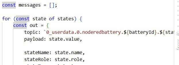

                    Als tip. mit KI (auch schon die kostenlosen wie chatgpt,claude,gemini), kann man sich sehr viel erklären lassen.
                    Von den ganzen function nodes habe ich selbst keine einzige Zeile selbst geschrieben.
                    Ich könnte zwar, aber die KI macht das mittlerweile in sekunden. Die Kunst ist nur, es ihr richtig zu beschreiben. Im Zweifel einfach Copy/Paste und ein wenig Kontext, woher es kommt, welches Umfeld du nutzt und was du versuchst zu erreichen. Im einfachsten Fall einfach nur das Ziel eintippen und dich leiten lassen.
                    Dann noch meine Kritik an den Low und "NoCode" Tools wie node-red, n8n,blockly.
                    Wenn es dir zu beginn einfacher fällt mit einer grafischen Darstellung zu arbeiten, alles gut. Aber diese Tools begrenzen dich irgendwann.
                    Klar könnte man durch installation weiterer nodes auch dieses Problem rein grafisch und Konfiguration lösen können, aber kürzer sind immer ein paar echte Programmzeilen.
                    Wenn du mal den kompletten flow bereitstellst, dann werde ich mal ein javascript für den iobroker erstellen (lassen) der das gleiche macht.
                    Hier haben wir eigentlich schon viel javascript verwendet, weil bei so speziellen Dingen dann die Standards schnell am Ende sind.

                        Die versprochene Zusammenfassung des ganze:
                        Das BMS der Pytes 48100R-C16 lässt sich über den Konsolen-Anschluss parallel zum regulären Betrieb mit BMS-CAN auslesen.
                        Mit einem einfachen Terminal auf dem PC (Putty, Hyperterm, minicom, screen usw..) lässt sich eine einfach serielle Verbinung aufbauen und mit ein paar wenigen Befehlen bekommt man eine grosse Anzahl an Informationen. Dabei braucht es nur 1 serielle Verbindung zum Master-BMS der Rest läuft intern zwischen den einzelnen Batteriepacks ab.
                        Ich habe mir einen USBtoRS232 Adapter (mit einem FTDI FTFS8I5L) und einem Konsolenkabel von einer Cisco-Firewall eine Verbindung mit 115200 8N1 geschaffen. Nun kann man an der Konsole im Terminal mit dem Befehl "help" folgende Anzeige auslesen:
                        bat      Battery data show - bat [pwr][index]
                        data     History data load - data [event/history][item]
                        datalist Show recorded data - datalist {event/history}{item}}
                        disp     Display Info at regular intervals - disp [(pwrs pwrNo)/val]/[(bats batNo)/volt/curr/temp]
                        help     Help [cmd]
                        info     Device infomation - info
                        log      Log information show - log
                        login    Login Admin mode - login [password]
                        logout   user mode  - logout
                        pwr      Power data show - pwr [index]
                        shut     Shut down - shut
                        soh      State of health - soh [addr]
                        stat     Statistic data show - stat
                        time     Time - time [year] [month] [day] [hour] [minute] [second]
                        trst     Test Soft Reset - trst
                        updata   updata system - updata
                        ver      firmware info - ver
                        mit dem Befehl "bat nn" lassen sich dann die aktuellen Werte jeder einzelnen Zelle aus den Blöcke auslesen und immer pro BMS anzeigen lassen (das Master-BMS hat die Nr. 1).
                        Damit das ganze auch einigermassen nutzbar ist, habe ich (mit Hilfe) ein Node-Red Flow gebastelt, der mir die so erhaltenen Daten sortiert und verarbeitet und in die Iobroker Datenpunkte füllt.
                        flows_Pytes.json
                        Leider läuft es immer mal wieder in einen Timeout und/oder in den Fehler das er den String nicht zerlegen kann.
                        Ich hoffe verständlich erklärt zu haben was ich wollte und wie ich das gemacht habe? Bei fragen einfach hier schreiben.
                        Andi
                                    flows_Pytes.json

                                          Mein Flow sieht so aus:Bildschirmfoto vom 2026-08-14 19-32-46.png
                                          Manchmal funktioniert es richtig und manchmal eben nicht. Ich habe mir überlegt, ob evt. daran liegen könnte, dass der Port nach der Abfrage nicht geschlossen wird?
                                          Wenn ich im Minicom den Connect offen stehen lasse ist mir bis jetzt nicht aufgefallen, dass da keine Antwort kommen würde.
                                          Im Log sieht es dann so aus:
                                          Wenn ich dann den Flow verändere und neu deploye funktioniert es eine Weile ganz gut und plötzlich geht es wieder nicht mehr. Bis jetzt habe ich noch kein Muster gefunden.
